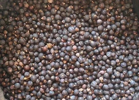

Aknot Опубліковано: 22 травня 2019 Поділитись Опубліковано: 22 травня 2019 Эти ягоды можжевельника съедобны(имеют три косточки). Можно использовать в качестве пряности при приготовлении дичи, жирной свинины и баранины, а также при копчении мяса и рыбы.Можно просто кушать. Добавляют также в квашенную капусту и т.д. Кому интересно можете почитать на просторах интернета. Сейчас не об этом... Не буду лукавить я его в основном пью... В виде джина! Какось давненько, на очередной Новый год, прикупил для пробы джин Beefeater. И проникся я большущим "уважением" к данному напитку. :D Но, жизнь изменилась и покупать я его уже не мог. А джина хотелось. И начались эксперименты. При должной сноровке джин получается отменным! Перегоняю 2 раза. Отделяя хвосты и головы. Потом хорошенько фильтрую самогон угольной колонной. Третий раз уже перегоняю используя джин-корзину. Для приготовления 3 л джина использую до 150 г ягодок. Можно меньше. Просто выявил опытным путем что 50 г на литр для меня самое оно! Вкус и аромат будут очень яркими и насыщенными! Цена ягодок: 22грн - 100г. При покупке от 500 гр.- 20 грн 2 Посилання на коментар Поділитися на інших сайтах More sharing options...

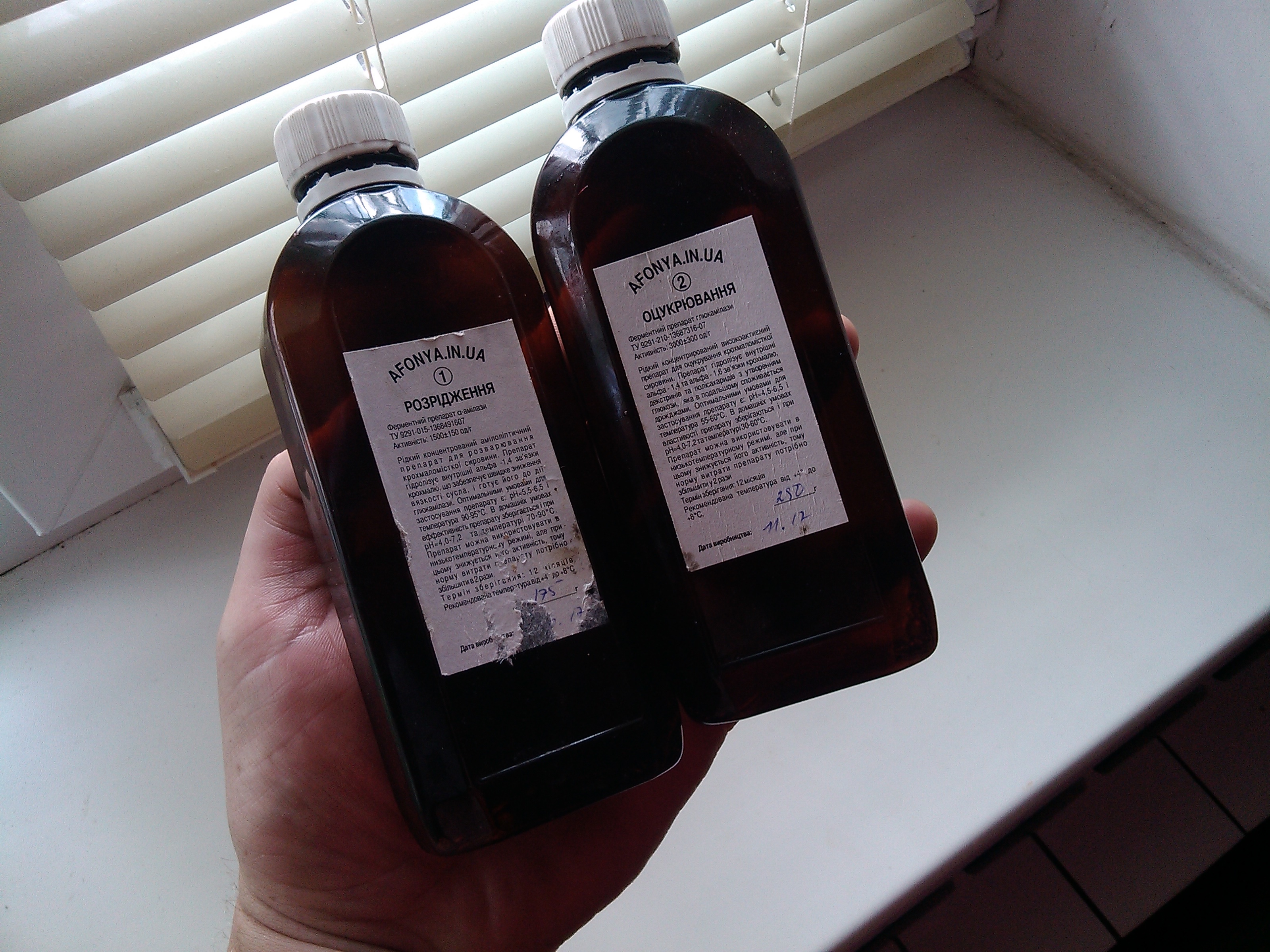

Aknot Опубліковано: 24 травня 2019 Автор Поділитись Опубліковано: 24 травня 2019 (змінено) Перешел по ссылке - данное объявление больше не доступно.... кончились ягоды? По какому рецепту Вы делаете кукурузный продукт, я как то попробовал по классическому рецепту..., муторно кашу часами вываривать, одного раза оказалось достаточно, хотя продукт был вкусный. Знакомый делал на кодзи - не понравился продукт ни мне ни ему... Ягідки ще не закінчилися. Ще трошки є. Просто людина купила і об'ява деактивувалася сама собою. Зараз зроблю. Ось. По кукурузці. Що тільки не пробував. Ісолод проращував і молов і варив з солодом власним. Мороки ну дуже багато. І до того ж потрібні ємності та і пригар теж дуже можливий. Спробував на ферментах і забув усе як страшний сон. Вся річ у тому що вся суть процесу полягає у тому щоб з крохмалу зробити цукор. Скажімо так: ланцюжок молекули крохмалу дещо довший ніж потрібно і не влазить дріжджам до рота. Для цього методом ферментації (будь то солодом, кодзі, чи ферментами А+Г, чи в травному тракті людини під дією амілаз) потрібно "порубати" (перетворити) цепочку крохмала до цукрів. Я беру кукурудзу (яке зерно не важливо, головне кількість крохмалу і дрібність помолу) і мелю на звичайному домашньому ДКУ(крупорушка, млин) але стараюся дуже мілко. В ідеалі мука. Потім засипаю цю муку в ємність. Заливаю окропом (кипятком) і добавляю розріджуючий фермент А (Альфаамілаза). Фермент розріджує крохмаловмісну сировину, знижується в'язкість сусла шляхом гідролізації молекул крохмалю. В результаті мука+фермент А+ окріп+ електродриль з розмішуючою насадкою. Це є підготовка до введення ферменту Г(глюкоамілази). Гарно розмішали. Ні комків ні згустків не буде. Далі вкидую електронний градусник в сусло і активно його укутую. Потрібно щоб наша мука розварилася(запарилася такби мовити). На виносному датчику термометра контролюю температуру, періодично перемішуючи, так як сусло вичахає нерівномірно. Коли температура сусла падає нижче 60 градусів то вводжу фермент Г(глюкоамілази). Тим же дрилем з насадкою все гарненько перемішую і знову укутую. Як правило воно в мене стоїть всю ніч.(мінімум десь 2-2,5 години) Вранці Знову перемішую і роблю пробу йодом. Капелька в сусло, якщо не темніє то все ОК. Крохмал перейшов в цукри. Далі чекаємо зниження температури сусла до 36 градусів для введенні дріжджів. Вибір дріжджів на ваш смак: сухі, мокрі, спиртові, спеціальні турбо дріжджі. Від цього теж залежить результат. Але як правило зернова брага бродить бурно і активно через те що дріжджам окрім цукру у бразі є вдосталь поживних речовин. Незнав чи казати, але буду з вами відвертим, хоча можливо мене хтось захоче спалити після цього на вогнищі, але я вводжу в брагу на етапі введення дріжджів невелику кількість інвертованого цукру (підвищує вихід і як на мене то майже не впливає на органолептику продукту на виході). Хоча це вже не зовсім чесний зерновий продукт. Тепер про вихід. В ідеалі (підкреслюю в ІДЕАЛІ, бо все залежить що за зерно і скільки в ньому крохмалу) з 4 кг муки у мене після двох дробних перегонок виходить: 180 мл. - "голови" - 85 % спирт; 2 літри - питний продукт - 60% спирта; 0,85 литра - "хвостики". По перегонці є нюанси. Зерновва брага дуже піниться і можить пригоріти. Дякую за увагу. Що не зрозуміло - питайте. З чимось не згодні - вислухаю з радістю! Може тему створити десь в хоббі?... Бутилочки з ферментами давні. Сайт який вказаний на пляшках не існує. Це просто для демонстрації. Змінено 24 травня 2019 користувачем Aknot 2 Посилання на коментар Поділитися на інших сайтах More sharing options...
Андрей727272 Опубліковано: 24 травня 2019 Поділитись Опубліковано: 24 травня 2019 Ягідки ще не закінчилися. Ще трошки є. Просто людина купила і об'ява деактивувалася сама собою. Зараз зроблю. Ось. По кукурузці. Дякую за увагу. Що не зрозуміло - питайте. З чимось не згодні - вислухаю з радістю! Бутилочки з ферментами давні. Сайт який вказаний на пляшках не існує. Це просто для демонстрації. Спасибо, все предельно ясно, кроме одного пункта, сколько воды необходимо на 4 кг муки?, а так попробую, давно хотел на ферментах, но не встречал нормального рецепта, все с кипячением. Думаю, чтобы не пригорала брага, можно почистить бентонитом, сахарку чистит отменно). Посилання на коментар Поділитися на інших сайтах More sharing options...
Aknot Опубліковано: 25 травня 2019 Автор Поділитись Опубліковано: 25 травня 2019 (змінено) Спасибо, все предельно ясно, кроме одного пункта, сколько воды необходимо на 4 кг муки?, а так попробую, давно хотел на ферментах, но не встречал нормального рецепта, все с кипячением. Думаю, чтобы не пригорала брага, можно почистить бентонитом, сахарку чистит отменно). Для того щоб вибродилось всього потрібно літрів 18. А спочатку, при ферментації добавляю літрів 9. Пробував робити з каші. але не варив а попереднь запарював. Вона тоді виходить як варена, а потім вже ферментував. Головне дістати весь крохмаль, а чи будете ви варити чи ще щось робити то на швидкість не впливає. Щоб не пригорала... Коли брага вибродиться вона сама розшарується (взимку ще краще виставивши на вулицю). Можна потім тупо злити верх він не пригорить до тена. А низ я заливаю в ємність по типу барботера (трубка до низу ємності буду називати її ПАРОГЕНЕРАТОР) В цій ємності, за рахунок парів, відбувається кипіння. Таким чином, наливаючи у перегонний куб звичайної води, а у ПАРОГЕНЕРАТОР кашу, я не переживаю за пригар і можу переганяти навіть дуже густу , кашообразну брагу. Тут є ще нюанс з потужністю тена. У мене перегонний куб ємністю 30 літрів, парогенератор 15 літрів. Потужності тена в 2 кВт вистачає. З приводу бентонтоніта... Теж колись грався. Дійсно допомагає. Висаджує дріжджі і менший запах . Але в результаті просто роблю першій перегон на максимально можливій швидкості (тече як з крана). Так менше за часом дріжджі варяться. Другий перегон дуже повільно з розділенням на фракції (голова, тіло, хвости). Для другого (повільного) перегону грався кількістю тенів у кубі. В результаті спаяв простенький регулятор потужності тена. Ним можу регулювати швидкість вигону. І головне це фільтрація на вугільній колонні (не стосується зернових браг). Фільтрація на вугільній колонні вбиває всю смакоароматику і робить продукт з характерним водочним присмаком. ХУХ... Дякую за увагу. Змінено 25 травня 2019 користувачем Aknot Посилання на коментар Поділитися на інших сайтах More sharing options...
