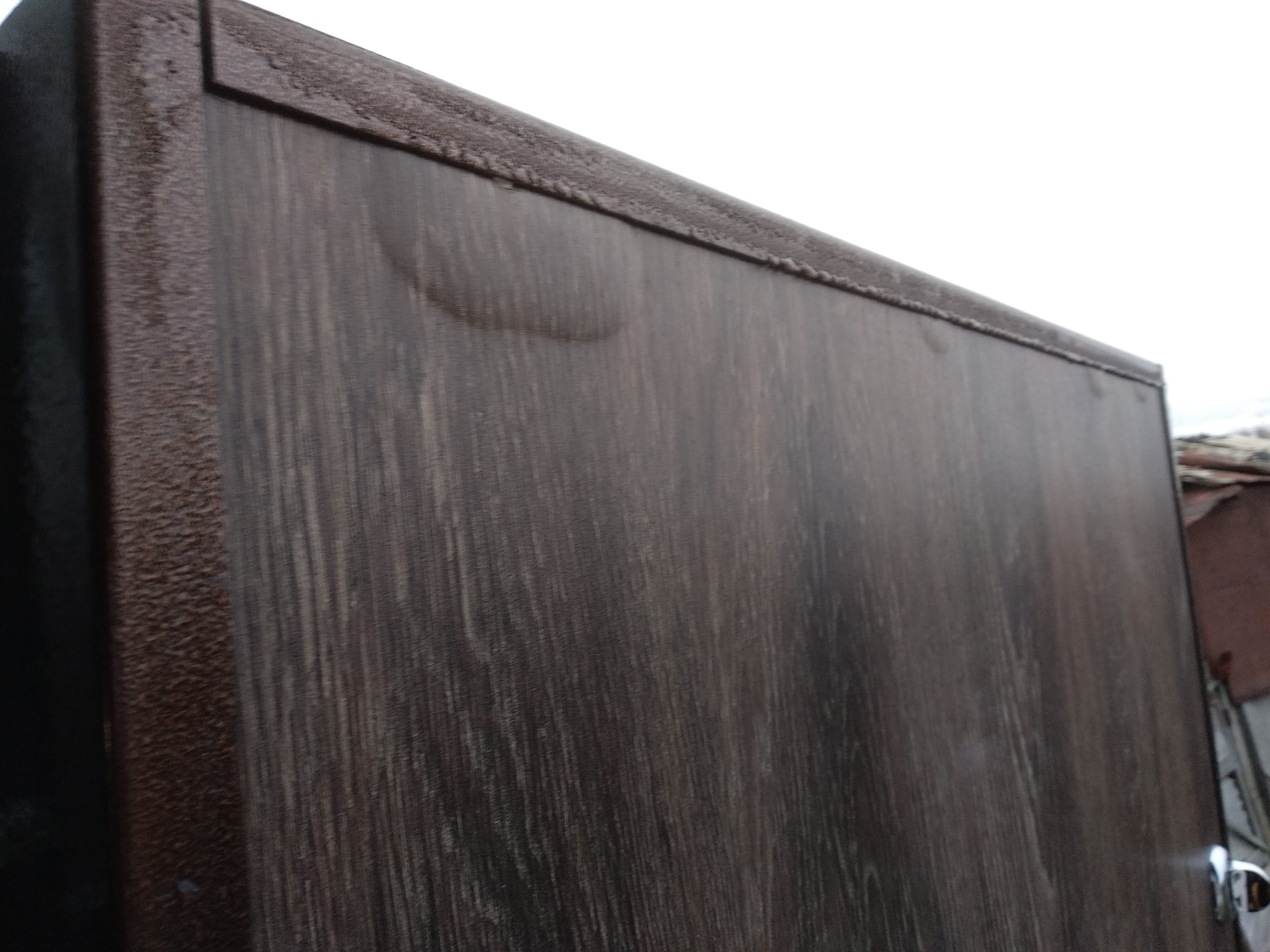

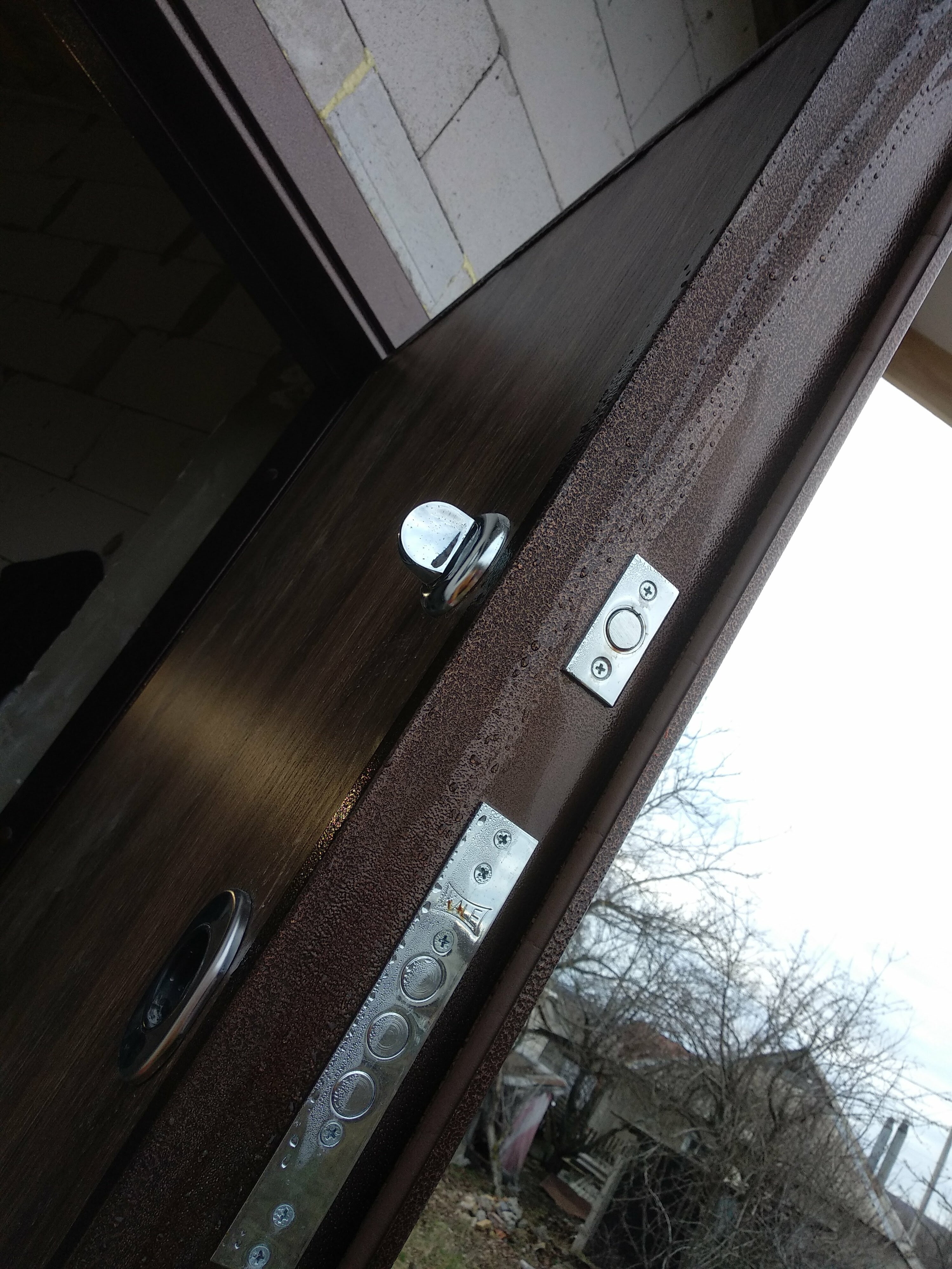

adwenturer Опубліковано: 8 лютого 2020 Поділитись Опубліковано: 8 лютого 2020 Хочется сразу сказать. Мой отзыв будет состоять из двух частей. Первая часть отзыва, была написана здесь, спустя месяц после самостоятельной установки. Вот https://www.stroimdom.com.ua/forum/showpost.php?p=4995707&postcount=962 Вторая часть, написана сейчас, спустя почти 3 месяца, уже имея опыт эксплуатации нынешней, необычно теплой, зимой. Добавлено через 2 минуты Двери STEELGUARD (Стилгард): Я на свою голову столкнулся. Точнее сказать вляпался по самые ... В общем, изначально, Вас должно насторожить, полное отсутствие каких бы то ни было контактов на очень красивом официальном сайте. От слова совсем - ни тебе имейла, ни тебе телефона, ни тебе выставочного официального зала. Только форма обратной связи, в которую Вм никто не ответит. Или Вы раньше состаритесь. Я лично писал 6(!шесть!) раз безрезультатно. Но ведь вроде солидная фирма, сертификаты, хорошо сверстанные дизайн сайта и каталогов, все вроде серьезно. Видео там на ютубе... В общем, лично я себе захотел конкретно ANTIFROST 20, и все тут. Ведь у них цитирую: "Коэффициент сопротивления теплопроводности составляет 1,27 м2 К/Вт" Решил что хочу только их. Сказать что их легко купить - ничего не сказать, если Вам не нужен убогий серый цвет полотна снаружи, который идет по умолчанию. Ведь в 80% случаев он просто таки не подойдет к Вашему фасаду дома. Получится радуга. Я узнал что завод выпускает дверь TERMOSKIN в RAL коричневом цвете. Редко, заказными партиями, но такое есть в природе. Собственно говоря я начал целенаправленно искать такую. Началась целая эпопея. Я прозвонил и объездил всех в городе миллионнике, кто хоть так или иначе возит STEALGUARD. В итоге, правдами-неправдами не знаю даже с какой попытки, спустя месяц, мне удалось ее таки урвать. Что бы Вы понимали, под заказ, сейчас завод говорит от 2-х месяцев очереди. Поставщики говорят - считай 3.5 в лучшем случает. Плюс никто не будет Вам везти под заказ одну дверь. Это ж нужно всю ростовку в четыре штуки брать. Кому это надо? Как же я заблуждался, отдавая за ЭТО 500уе... С чего начать? Наверное с того, что она пришла с заводским дефектом покраски. Прям солидное такое пятно, порошка в сантиметров 8 в диаметре, было похоже стерто\сдуто с коробки двери до запекания. Расстроился конечно, но мне она нужна была в топочную, с тыльной стороны дома, и функционально это никак не отражалось, по этому смирился. Сроки уже поджимали. Дальше следующий сюрприз - ручка открывания двери в комплекте - на межкомнатную дверь из гофро-бумаги. Не весит ничего, раза на 3 хватит открыть. Китайское пластиковое убожество. Крепления(затяжки) в комплекте - 6.5 см. дверь - 8 см. При чем, снаружи метал, внутри - дерево. Саморезы в комплекте, не саморезы даже вовсе, а какие-то шурупы для пластика... А теперь еще, вишенка на торте - дверь попросту с завода не закрывается. Да, Украинские двери, за пол косаря у.е. не закрываются с завода. Их даже не удосужились проверить. Признаться тут - у меня начало пригорать... Икс-центрика нет, прижимная пластина нижнего замка на раме ходит на 2 мм только горизонтально(чего не хватает для регулировки плотного притвора как оказалось позже), а замком господа сборщики промахнулись вертикально на миллиметров 6-7 почти... А все почему? потому что отверстия для замков - гигантские, при его установке у него возможный люфт - вертикально - 2 см, горизонтально - почти 1 см. Ужас... Дальше я достал замки. Kale (типа Турция). Оба сувдальные. По всем признакам - дерьмовенький такой Китай. Что бы его открыть - Вы должны обладать нехилой удачей. Потому что в огромной дырище замка наощупть попасть ключем в нужное положение(место) Вам удасться далеко не сразу. И ключ в замке болтается хуже, чем рычаг коробки передач на старом тракторе. Я не поверил, повез их на рынок - подтвердили что это правда Kale, правда самый-самый дешманский. За эти же деньги, можно было бы взять шикарнейший отечественный замок (Например Кедр - не реклама) в максимальном фарше. С отличной тяжелой ручной, и броненкладками с двойными шторками в комплекте... Кстати о броненакладках. Каково же будет Ваше удивление - когда дверь за 500уе, типа морозостойкая, имеет 2 сквозные дырищи, через которые попадает в помещение сквозняк холода и солнечный свет. Как вы могли догадаться - да, это так светятся насквозь отверстия обоих замков. Прекрасно, подумал я, и нашел и купил 2 броненакладки с нержавейки со шторками - хотя бы внутрь помещения поставить. Снял копеечные, пластиковые родные накладки, и обалдел - на них есть изнутри пластиковая шторка. Только она вообще ничего не весит, и очень-очень туго там вставлена. Т.е. если вы ее ключем поднимите, вставляя его - то обратно, она никогда не закроется сама. Вам понадобится каждый раз снимать накладку целиком, что бы закрыть эту недо-шторку. Я не шучу, ни пружинки, ни утяжелителя, что бы хотя бы благодаря гравитации закрывалось. Выбросить, и забыть как страшный сон. Такое ставят на один раз обычно - что бы сертификацию пройти. Но как это попало на серийную дверь??? Пойдем дальше. На двери 2 контура уплотнителя - один на полотне, второй на коробе. Я офигел, когда установил, и закрыл дверь - я вижу изнутри раму в просвет между дверью и уплотнителем. Сначала подумал что я накосячил, но нет. Так конструктивно задумано. Дверь широкая, и что бы входила в раму и не заклинивала - сделали(выштамповали) скос в 2 см. Но уплотнитель не перенесли. Половина второго контура - чисто для красоты теперь прилеплена. Зачем? Сказать что качество сборки ужасное - ничего не сказать. Зазоры на всем - от полотна двери до планочек приклепываемых гуляют от плотного прилегания до 4 мм зияющей пустоты, и обратно, на одном метре. Ксатати короб двери приходит пустой и холодный аки Антарктика. Даже кусочка копеечного пенофола, на уличной стороне не проклеили. Это далеко не все сюрпризы, что я нашел, но признаться я уже устал печатать. Да и Вам что бы сделать выводы, и принять решение, более чем достаточно. Ну и напоследок - о хорошем. Не может же быть все плохо. А хорошего в этой двери - пробка. Да-да-да. Толстая, честная, везде по контуру рамы честно проложена. Даже нержавеющий порог разрывает. Удивили. Точно так же на двери - если достать замки - видно что пробка честная положена. Тут, слава богу, все ок. Второе - коробка дверная нормальная. С 1.5мм метала, хоть какую-то упругость создает. Вес даже имеет, и 14(!!!!) мест под крепление двери. Уверенно. И последнее - в просвет замка виденеется плотненько забитое полотно двери пенопластом. Ну хотя бы не вата. И на том спасибо. Занавес. 1 Посилання на коментар Поділитися на інших сайтах More sharing options...

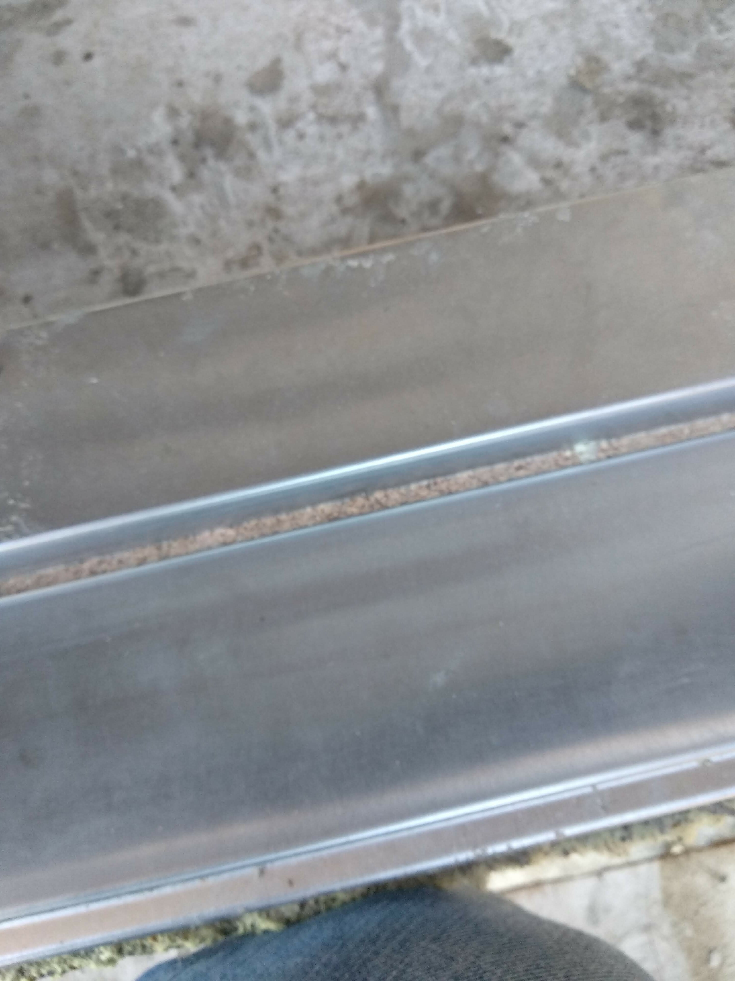

adwenturer Опубліковано: 8 лютого 2020 Автор Поділитись Опубліковано: 8 лютого 2020 Вот это фото, тех самых накладок, с "фиксированной" шторкой, которые, кстати, отваливаются, от сильного хлопка дверью... Посилання на коментар Поділитися на інших сайтах More sharing options...

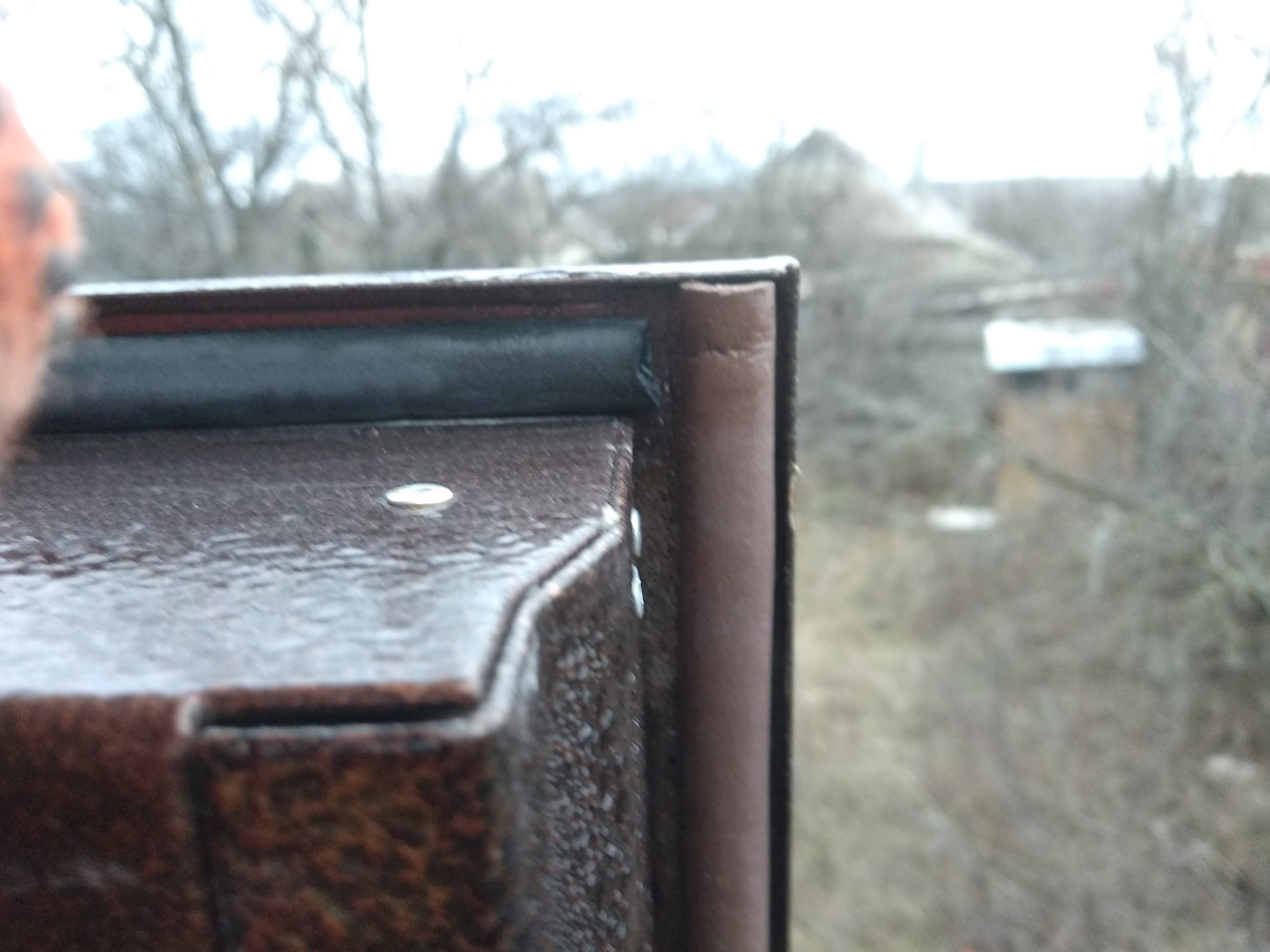

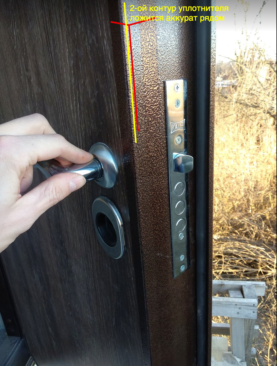

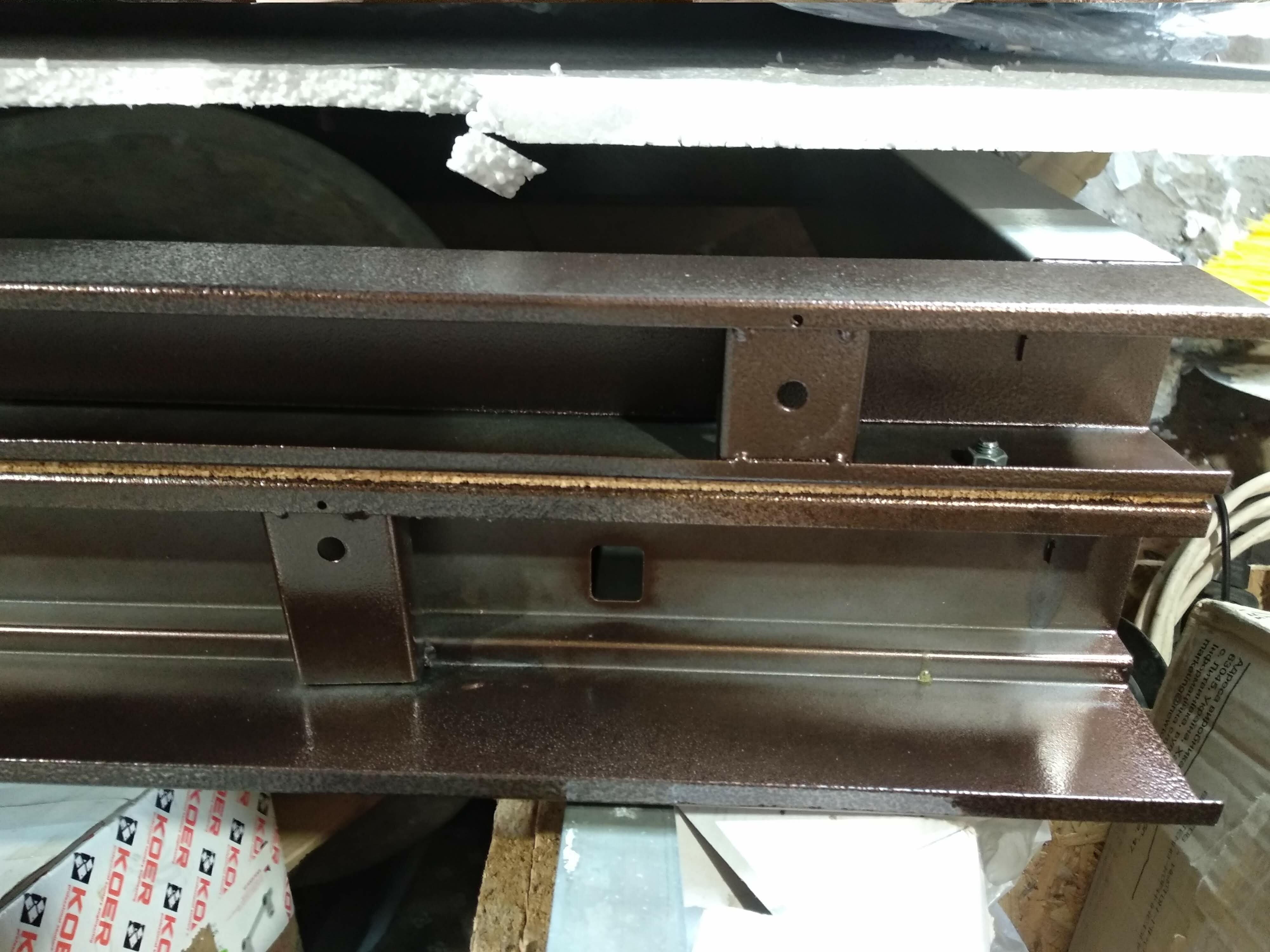

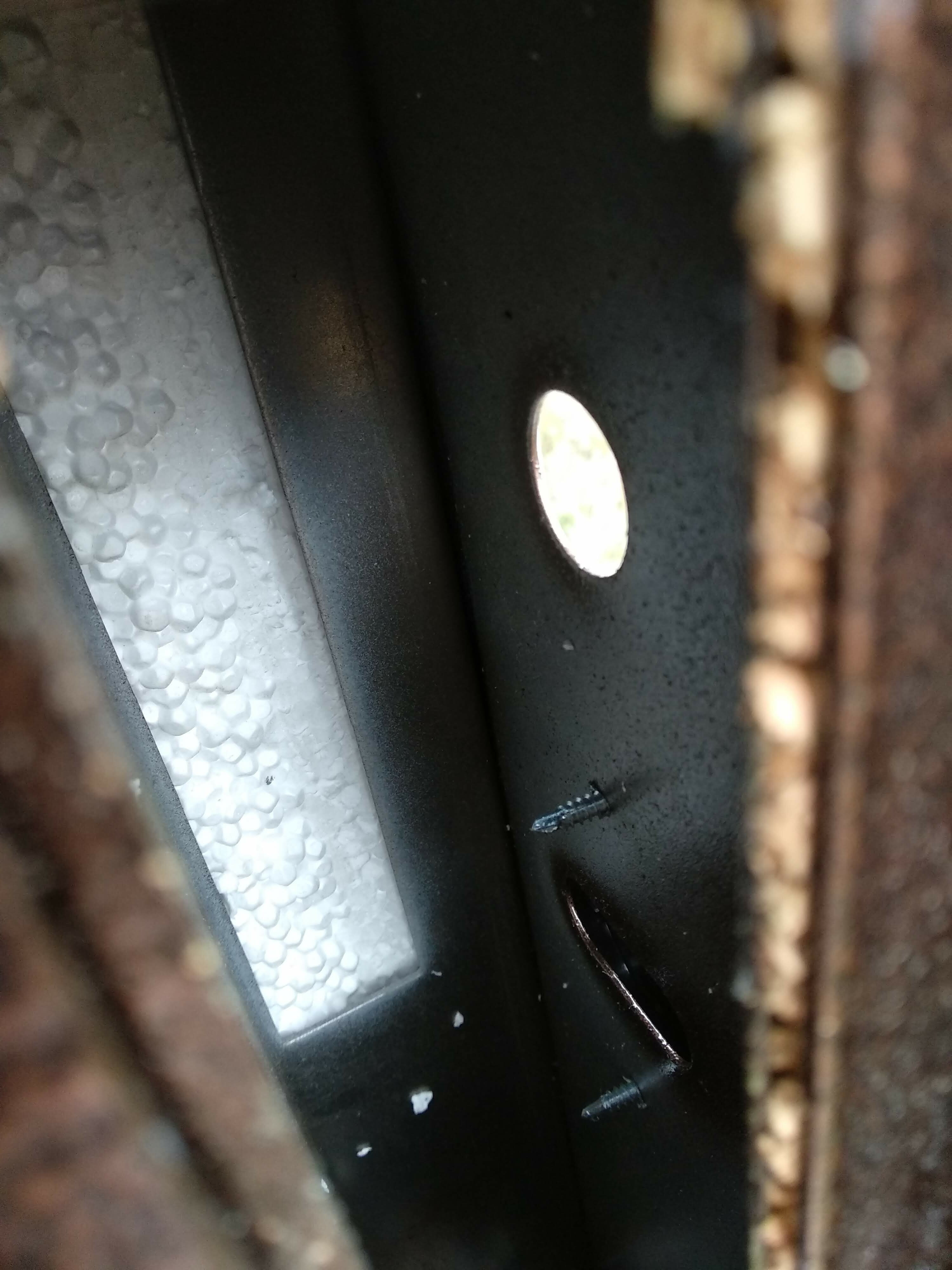

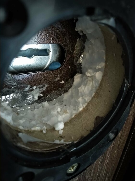

adwenturer Опубліковано: 8 лютого 2020 Автор Поділитись Опубліковано: 8 лютого 2020 Вот фото, двери в разрезе. Видно хорошо прокладку из пробки, и внутреннее утепление двери. Так же видно ни разу не усиленный короб для замка. И хорошо заметно какая голая корбка приходит с "завода"... И уже здесь, я заметил, что что-то не так с контуром уплотнителя... Посилання на коментар Поділитися на інших сайтах More sharing options...

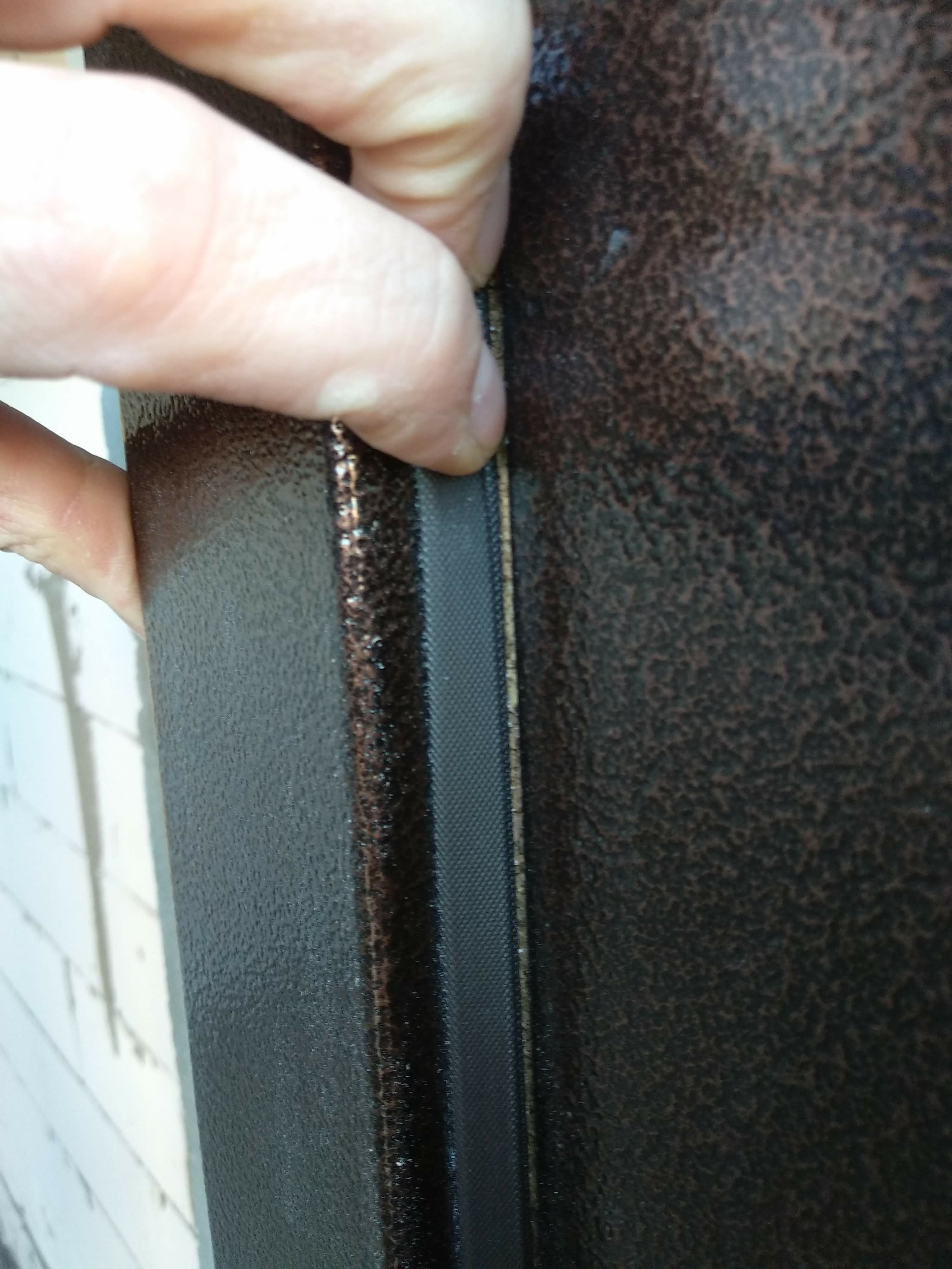

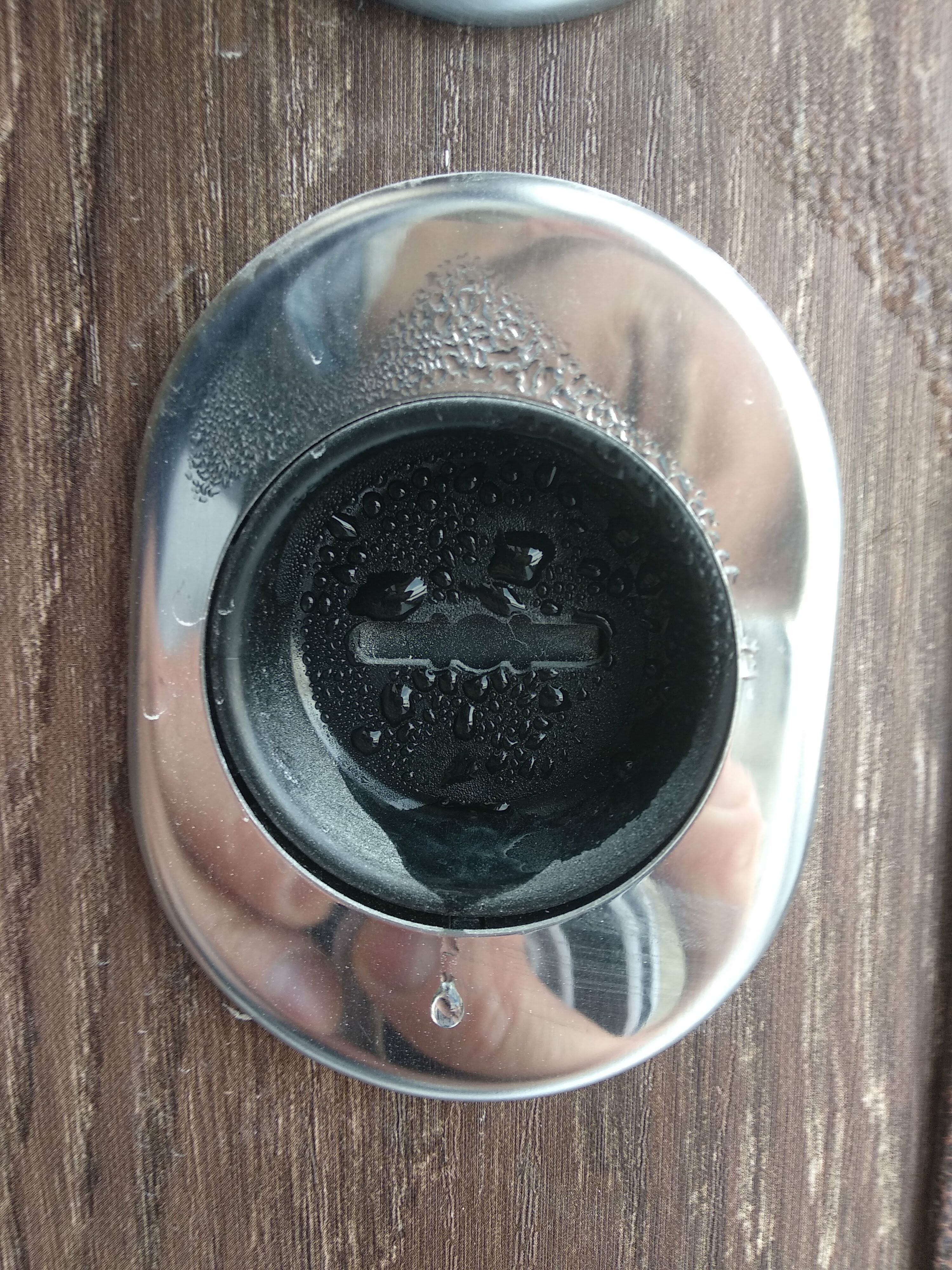

adwenturer Опубліковано: 9 лютого 2020 Автор Поділитись Опубліковано: 9 лютого 2020 И вот, самое интересное началось, когда таки пришла зима. При первом же мало-мальски серьезном ветре (гугл показал что-то типа 34 км/ч), чудо двери, начали свистеть как "аэродинамическая труба". Да чего рассказывать, сами послушайте. Посилання на коментар Поділитися на інших сайтах More sharing options...

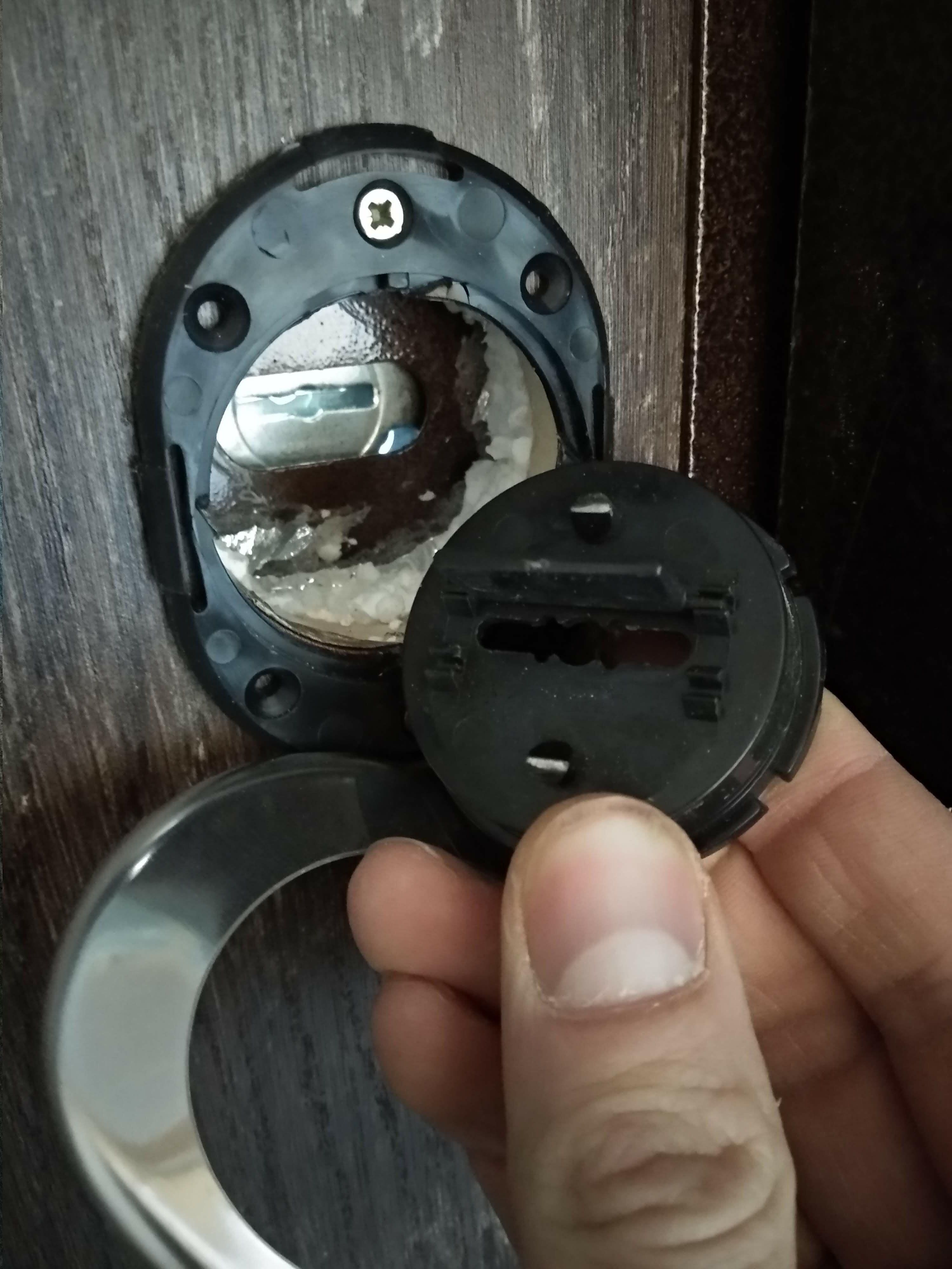

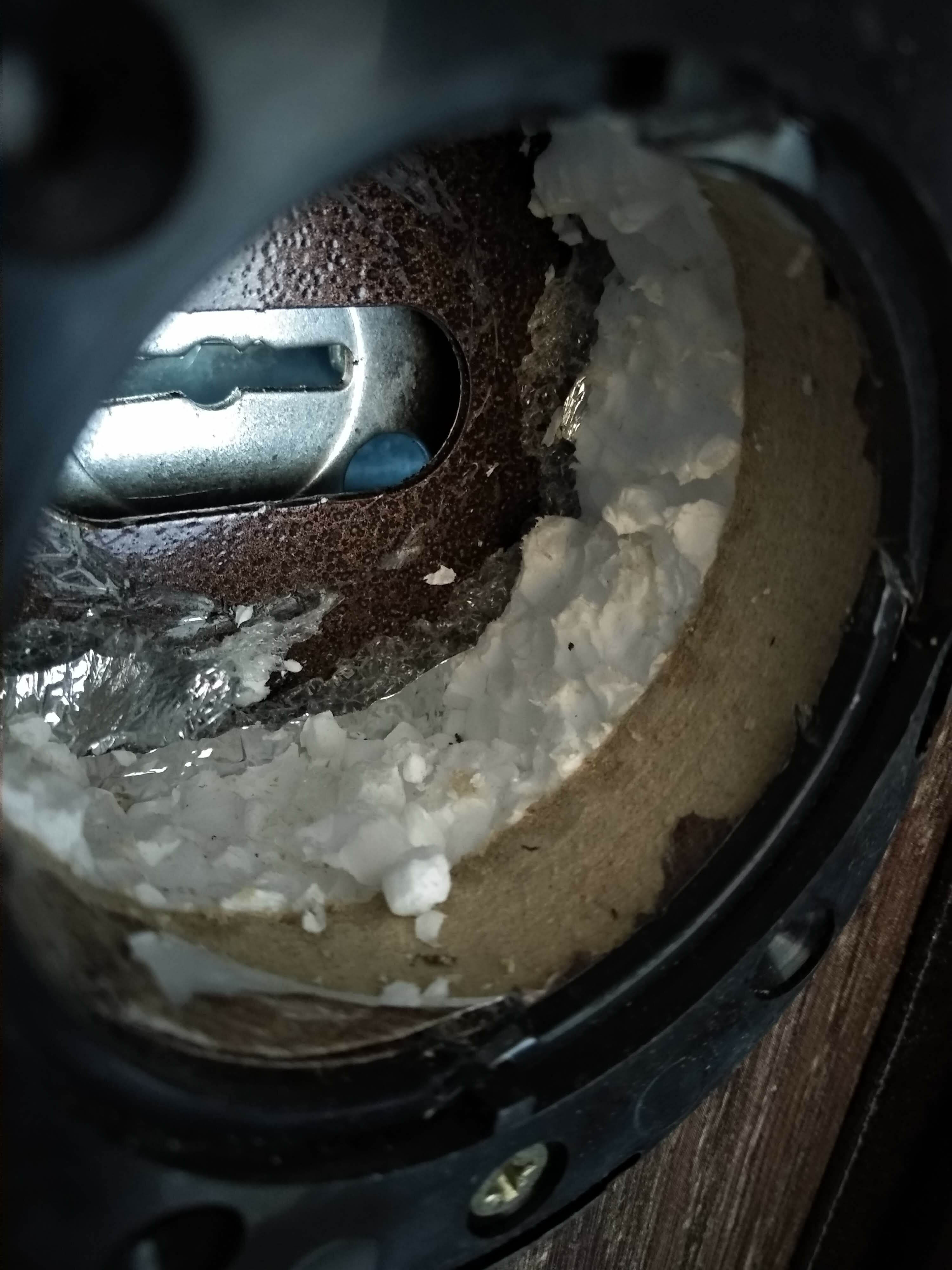

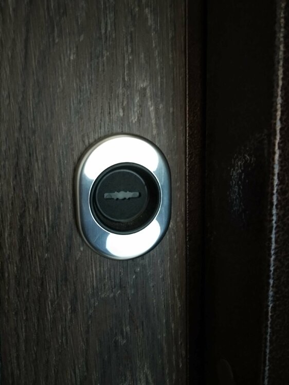

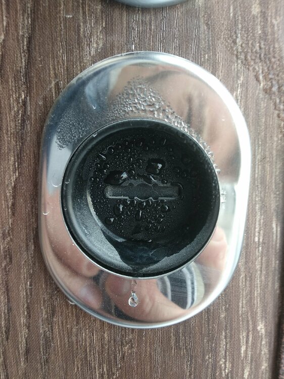

adwenturer Опубліковано: 9 лютого 2020 Автор Поділитись Опубліковано: 9 лютого 2020 Естественно, ожидаешь, за такие деньги, что двери должны быть, хотя бы - герметичны. Да? У них же 2 контура уплотнения? Но не тут-то было... Из-за этого продувания, при малейших морозах - потекли потоки воды, по коробу и двери. Из-за чего фанера внутри - вздыбилась, видно на фото, И появились везде ржавые подтеки. Не хочется расходиться опять в красках, и рассказывать, как я неделю времени разбирался, потом поправлял, кое-как это все барахло. Скажу сразу всем скептикам + дверь установлена ровно, точно. + замок притянут. А все дело в том, что наружный контур уплотнителя двери, проклеен не правильно. Он проклеен не с краю, а ближе к полотну двери. Соответственно он просто не попадает на короб. И нету, так нужного уплотнения, он там для красоты. Ну и эстетически, он черный, на коричневой двери. Я же в эпике, за ту же цену, купил коричневый. Неужели было так сложно в цвет использовать? Это бесплатно!!! Более того, второй, внутренний, контур утепления, тоже наклеен - мимо. Но уже коричневый... Надо же... На фото ниже, Видна разница на фото углов двери. Где черный уплотнитель - это "заводской" проклеенный не правильно. И коричневый, уже с эпика, переклеенный правильно. Посилання на коментар Поділитися на інших сайтах More sharing options...

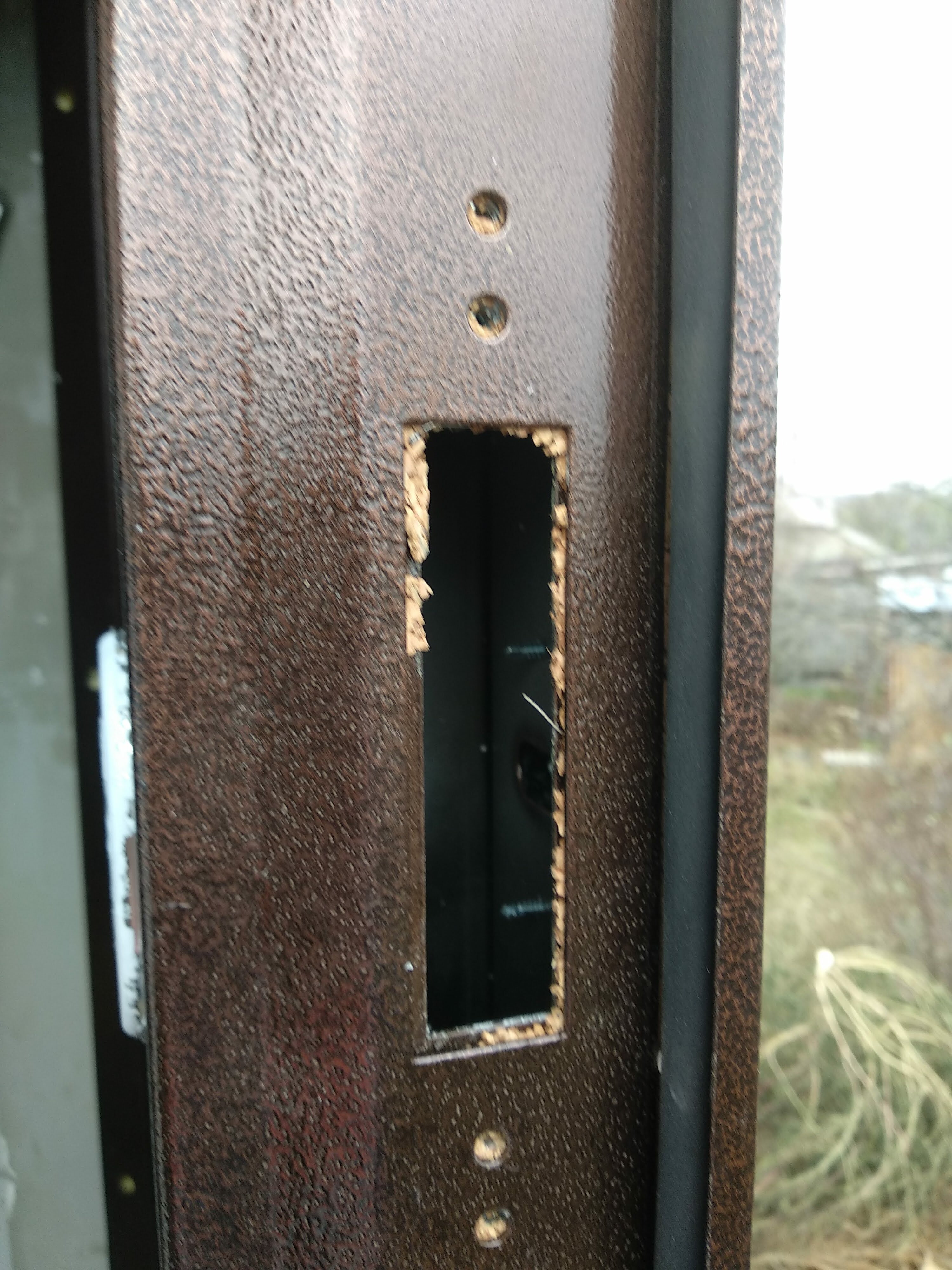

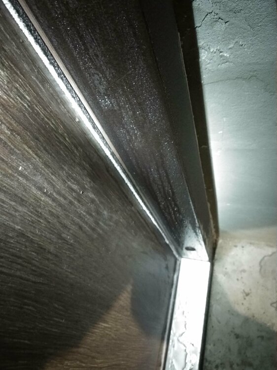

adwenturer Опубліковано: 9 лютого 2020 Автор Поділитись Опубліковано: 9 лютого 2020 Ну а теперь самое, главное. ANTIFROST 20 – средний ценовой сегмент, который справится с морозами посильнее – до -20 градусов. Здесь коэффициент сопротивления теплопроводности составляет 1,27 м2 К/Вт, благодаря чему, дверь не будет промерзать даже при отсутствии холодного тамбура. Я же чего хотел-то изначально? Теплую, повторсь, теплую, входную, металическую дверь. По этмоу и потратил несколько месяцев на поиски. По этому-то и заплатил 500уе на этот ШирПотреб. Хотелось, что бы после всего, того, "несчастья", что я узнал об этой двери, что бы она хотя бы просто работала. Особенно, после того, как я все перекленил, поправил, доутеплил. Допилил в общем напильником. Она ведь имеет сертификат, аж до -20!!! Приаттачу, его фото, с офф сайта. А знаете зачем? Что бы мы, потребители, могли его распечатать, и сходить подтереться им в туалет. В таком случае - пользы от него будет - больше всего. А я ведь без шуток. Эта хваления, чудо-дорогая дверь, нифига не работает. Вот от слова - совсем. Фуфел - редкостный, по всем фронтам. От производителя, до конечного(конченного) продукта. Это дно, иначе не назовешь, начало обмерзать инеем по контуру, уже в -8 градусов цельсия на улице. Внутри было +16, для справки. Равномерно, по всему контуру дверного полотна. Что говорит о том, что накладка, которая покрылась инеем, как бы должна находиться на теплой части полотна, за прослойкой из пробки. Нифига не теплая. И ни разу не работает. На коробе, на внутренней, теплой части короба, инея слава богу нет. Но не далеко ушли, похоже на несколько градусов - конденсирует, что мама не горюй. Потоки воды низвергаются по ней. Что опять таки говорит нам о том - что она нихрена не теплая. Даже находясь за пробковым терморазрывом, и доутепленная пенофолом и ватой. Более того, даже, на пластиковых, недонакладках на замки, даже вручную закрытых, тоже начал выпадать иней. Фото - ниже. В общем - пора делать выводы. Обходите стороной производителя STEELGUARD. Есть много других, более приятных способов, выкинуть денег - на ветер. В заключение, хотелось бы сказать следующее. Это, благо, была дверь в топочную. На "парадный вход" была сделана на времянку версия из каках и палок = микротамбур. Поставлена самая-самая дешевая металлическая, холодная, б\у дверь, с многоэтажки (Как серия DESHMAN у Стилгард). И через 30 сантиметров, с внутренней стороны, самая-самая дешевая, бумажная, межкомнатная дверь под покраску (полотно - смешных 388грн). Обе двери проклеил уплотнителем, и ровно выставил. Чем добился - герметичности. Решение копеечное ( в 5.5 раз девешле Стилгардовского "выкидыша" Antifrost -20) И вы знаете в чем парадокс? Оно работает. Да, безотказно. Вот, вопреки, здравой логике, две дешманских, холодных, одноразовых двери работают, даже в -15, ничего не померзает, не поддувает, нигде не нарастает иней, и даже не конденсирует вода. А этот "выкидышь" на терморазрыве, обделался даже не начав работать. Мораль сей басни такова: Не ведитесь, на заманухи и YouTube. Делайте холодный тамбур, по классике. Или даже микротамбур. И будет Вам счатье. Посилання на коментар Поділитися на інших сайтах More sharing options...
adwenturer Опубліковано: 9 лютого 2020 Автор Поділитись Опубліковано: 9 лютого 2020 А вот и фото. Посилання на коментар Поділитися на інших сайтах More sharing options...

adwenturer Опубліковано: 9 лютого 2020 Автор Поділитись Опубліковано: 9 лютого 2020 Не заморачивайся. Да я бы и рад, забыть ее, как страшный сон. Но, вот вчера ночью, упала температура ниже -14 градусов. Так она примерзла. И открыть ее я смог, без последствий, только сегодня, вечером. Два теплых внутренних контура примерзли между собой :D Посилання на коментар Поділитися на інших сайтах More sharing options...
