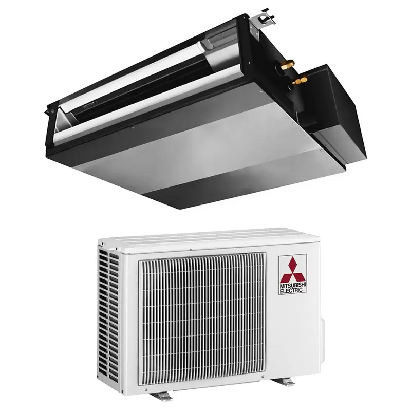

blacktigra Опубліковано: 30 серпня 2023 Поділитись Опубліковано: 30 серпня 2023 Хоча, якщо є можливість розмістити блок типу як в готелях при вході, або через стіну в якійсь кладовці чи котельній, то можна обійтись взагалі без повітроводів. Типу якось так. Забірна решітка одразу під блоком може бути. 1 Посилання на коментар Поділитися на інших сайтах More sharing options...

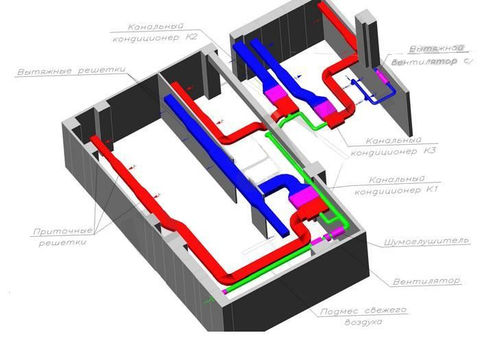

Maestro Kiev Опубліковано: 3 вересня 2023 Поділитись Опубліковано: 3 вересня 2023 (змінено) В 31.08.2023 в 12:33, standov сказал: не, мені потрібен приклад ) консультація передбачає наявність конкретних питань, в мене їх поки що немає, я хочу подивитися як то роблять, спроектувати собі а далі вже якщо будуть питання то будуть Система канального кондиціонування - є найкращою системою по розподіленню повітря. Система канального кондиціонування дозволяє: 1) подати повітря по зонам туди де це потрібно, забезпечуючи належну кратність повітрообміну (від 5 об'ємів приміщеня за 1 годину - щоб в кожній точці була однакова температура повітря); 2) регулювати по зонам припливне повітря (при встановлені клапанів); 3) прихований монтаж внутрішнього блоку з гратками які нам потрібні по дизайну в тих місцях де це потрібно; 4) можливість приєднання декілька приміщень до одного канального блока; 5) низький рівень зовнішнього шуму; 6) важлива низька швидкість витоку повітря, де звичайні настіні блоки мають велику швидкість (яка часто призводить до простуди біля блока та нерівності охолодження зон приміщень); 7) можливість підмішування зовнішнього повітря до внутрішнього блоку; 8 можливість монтажа додаткового калорифера для повітряного опалення; 9) можливість монтажа додаткового фільтр-боксу для посилення фільтрації повітря; 10) можливість вибрати внутрішній блок по тиску повітря (по номограмі вентилятора кондиціонера), в залежності від навантаження повітроводами (внутрішні блоки - низкого, середнього чи високого тиску). За канальну систему гостиниці отримують максимальну зірку. Але роблять систему примітивною, без розгалуждених повітроводів. Наведу приклад системи канального кондиціонування, яка сумісна з припливною вентиляцією - Від припливної установки свіже повітря подається в три блока канального кондиціонування. Де вже блоки розпроділяють повітря по приміщеням. - Кондиціонер мульти-спліт, з одним зовнішнім блоком та трьома канальними внутрішніми. - На схемі показані три канальні блоки (К1, К2 і К3) до яких підєднана припливна система вентиляції. = Припливна вентиляція подає свіже повітря в канальні блоки, а блоки змішують повітря з існуючим його охолоджуючи чи обігрівая. Отримаємо: припливну вентиляцію, канальне кондиціонування, повітряне опалення та осушення повітря. Ще з плюсів системи. При роботі одного з внутрішніх блоків (К1, К2 і К3) - зовнішній блок: - працює на низких обертах компресора, що призводить до підвищення терміну експлуатації; - та зменшення рівня шуму. Таким чином, крім наведених вище плюсів, при проектувані канальної системи, можливо: - зекономити гроші на потужності зовнішнього блока кондиціонера (де він самий дорогий); - а внутрішні блоки, навпаки, розрахувати на середніх обертах (взявши більшого типорозміру, що недорого). Щоб внутрішні блоки працювали тихо і кондиціонер не було чутно (що більш актуально для спалень та дитячих). Але така система сама складна чи головнякова. Потребує знань та досвіду в декільках інженерних сферах. Та погоджень з: архітекторами чи дизайнерами, генпідрядниками чи бригадирами по монтажу підвісних стель. Що займає значно більше часу аніж настінні системи. Тому канальні системи не люблять монтажникі настіних кондиціонерів. Значно простіше поставити настіний спліт за пару годин і гроші вже в кишені. Якщо потрібні більш детальні приклади з реальних проектів. Пишить на пошту або Вайбер. Надам акруші з планами та аксонометріями з виконаної проектної документації. Змінено 3 вересня 2023 користувачем Maestro Kiev 2 Посилання на коментар Поділитися на інших сайтах More sharing options...
