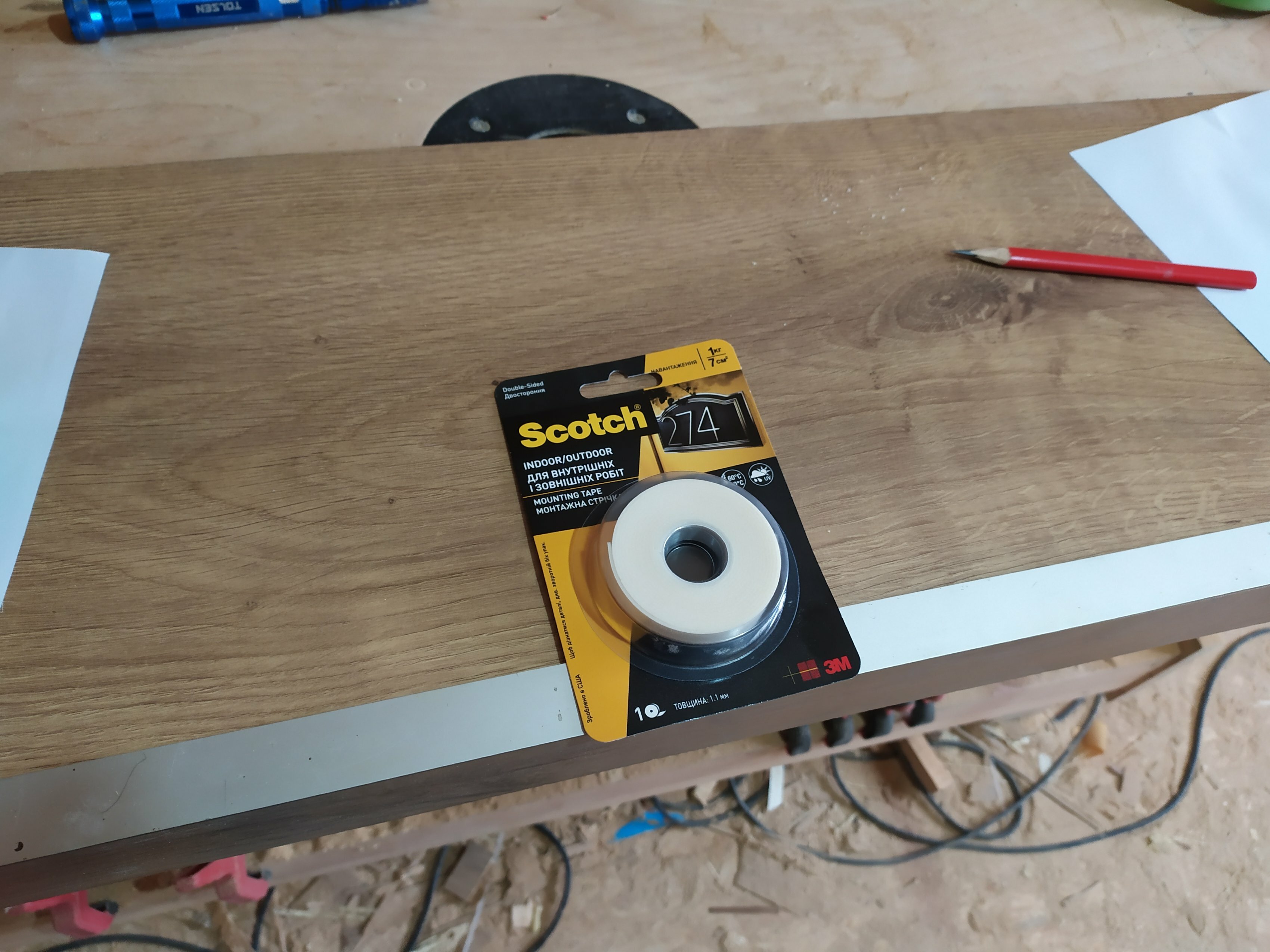

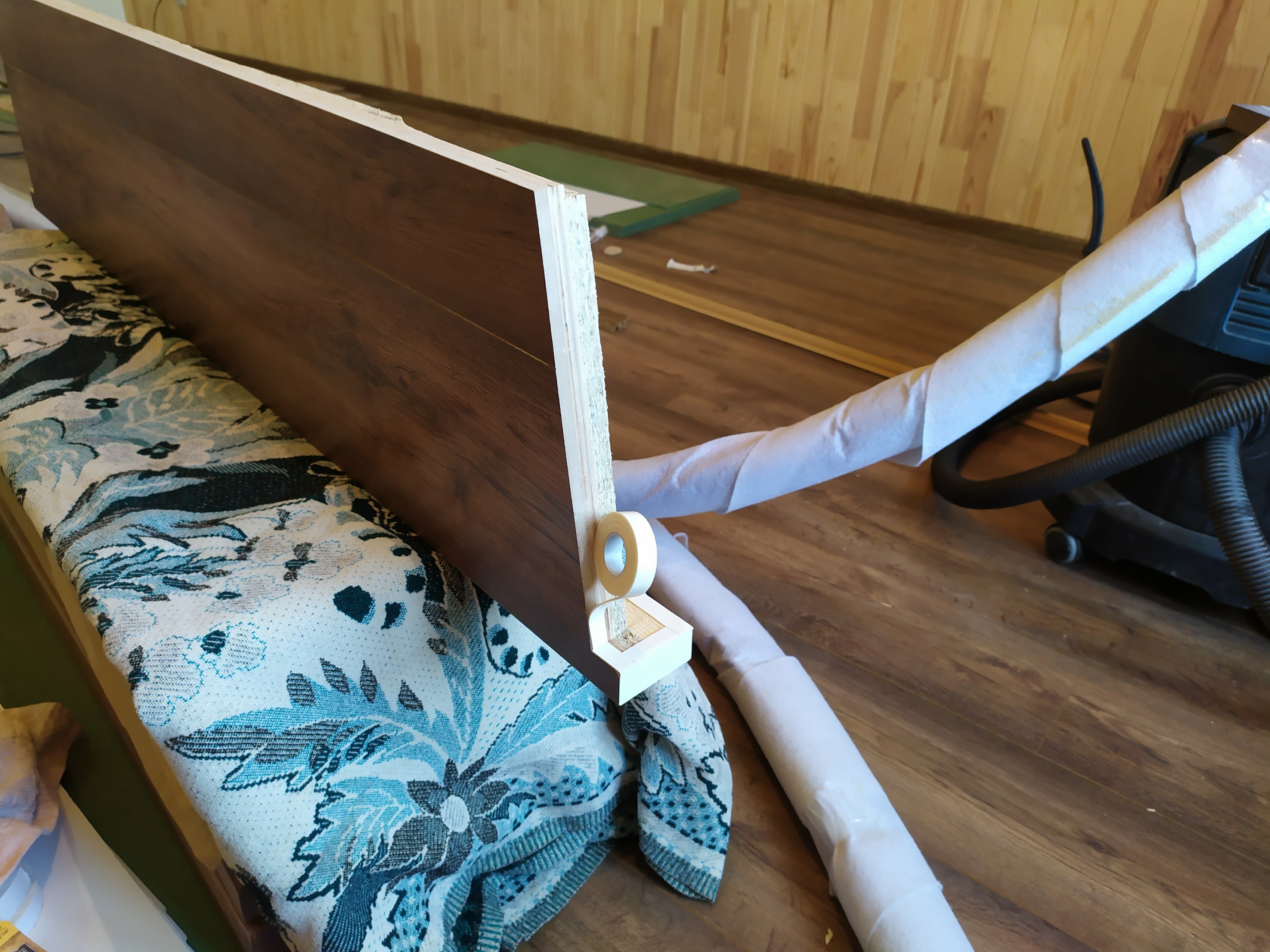

Ashatan78 Опубліковано: 4 лютого Поділитись Опубліковано: 4 лютого Вітаю, форумчани! Може покритикуйте, а може, буду вдячна, надайте корисні поради по облаштуванню відкотів та підвіконня з деревини! 2 вікна велкі 2м на 2 метри, та 2 звичайних 1.5 на 1.30 за розміром, виходять на північ Ідея оклеїти ? Як ще закріпити? Відкоси мебл щитом з ясеню, підвіконня також Є зрощений клеєний щит та є з цільними ламелями, поки думаю, щоб не повело, який буде краще? товщина 2 см, 3 см та 4 см на вибір Є вікна на 2 поверсі на південь, там трохи інші умови, сонце... теж який щит брати краще? Покривати планую олією Посилання на коментар Поділитися на інших сайтах More sharing options...
andrey_ka Опубліковано: 5 лютого Поділитись Опубліковано: 5 лютого 10 годин тому, Ashatan78 сказав: Як ще закріпити? а) Штукатурите поверхні , далі клеєте фанеру , далі механічно її закріплюєте , далі клеєте оздоблювальний матеріал. б) Штукатурите поверхні , далі клеєте оздоблювальний матеріал на двокомпонентний клей , щось на кшталт , як монтують паркет. ПС.. Так як дерево буде знаходитись у агресивному середовищі (перепади температур) то обов`язково на всіх стиках забезпечити зазори. Щось на зразок ось такого: 10 годин тому, Ashatan78 сказав: Є зрощений клеєний щит та є з цільними ламелями, поки думаю, щоб не повело, який буде краще? З цільними ламелями. І клеєти краще самостійно (правильно). Посилання на коментар Поділитися на інших сайтах More sharing options...
Ashatan78 Опубліковано: 5 лютого Автор Поділитись Опубліковано: 5 лютого Дякую за поради! Стрічку пошукаю А чи бачили таку в коричневому/темно сірому кольорі? Посилання на коментар Поділитися на інших сайтах More sharing options...
andrey_ka Опубліковано: 6 лютого Поділитись Опубліковано: 6 лютого 23 години тому, Ashatan78 сказав: А чи бачили таку в коричневому/темно сірому кольорі? Ні. Або біла , або чорна. 1 Посилання на коментар Поділитися на інших сайтах More sharing options...
