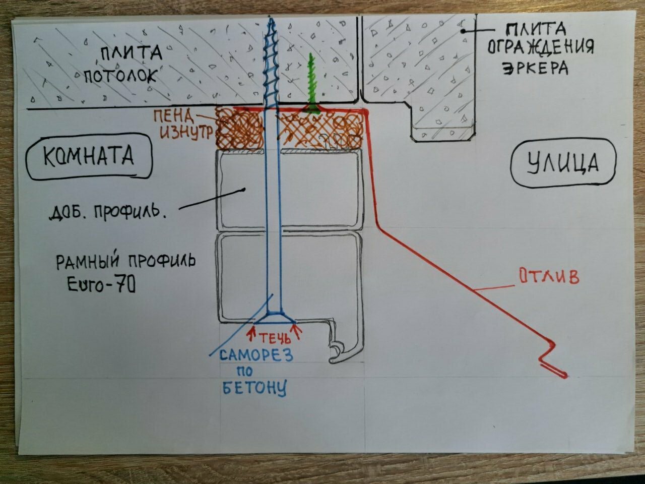

АлександрБ. Опубліковано: 3 години тому Поділитись Опубліковано: 3 години тому Приветствую. После последнего ливня, когда шел сплошной поток воды с ветром прямо в окна, заметил протекание через оконный блок. Оконный блок закреплен к верхней плите болтом-анкером прямого монтажа, т.е. через раму прямо к бетону. Когда после дождя открыл створку, с нее на пол в комнату стала течь вода. Также много воды было в нижней полости рамы, куда закрывается эта створка. Осмотрев, обнаружил, что капает из под защитного колпачка, которым закрыт верхний болт крепления рамы. Ниже эскиз, для понимания ситуации. Какие будут предположения ? Как устранить ? Порекомендуйте толкового специалиста, Киев. Спасибо. . Посилання на коментар Поділитися на інших сайтах More sharing options...
