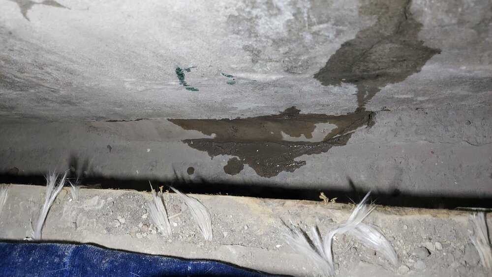

vyakim Опубліковано: 29 липня Поділитись Опубліковано: 29 липня Всіх вітаю! Звертаюся за порадою в наступній ситуації. 1. Зовнішня стіна тех.поверху 16-поверхового будинку (1993 р.б.). (тех.поверх це 17-ий поверх будинку) 2. матеріал стіни - серійна з/б панель "утеплена" - тобто, з вулиці та з середини шари бктону, в середній прошарок - це щось пористе.... чи то із шлаку чи із керамзиту. 3. зовні ця панельна стіна облицювани плиткою. 4. сонячна сторона...майже з 10-ої ранку і до вечора стіна під прямим сонячними променями. 5. під час затяжних косих дощів через цю стіну проходить/просочується вода...далі збирається на підлозі тех.поверху і протікає в квартиру на 16-му поверсі. Прошу порадити, як і чим гідроізолювати ззовні цю стіну тех.поверху. Посилання на коментар Поділитися на інших сайтах More sharing options...

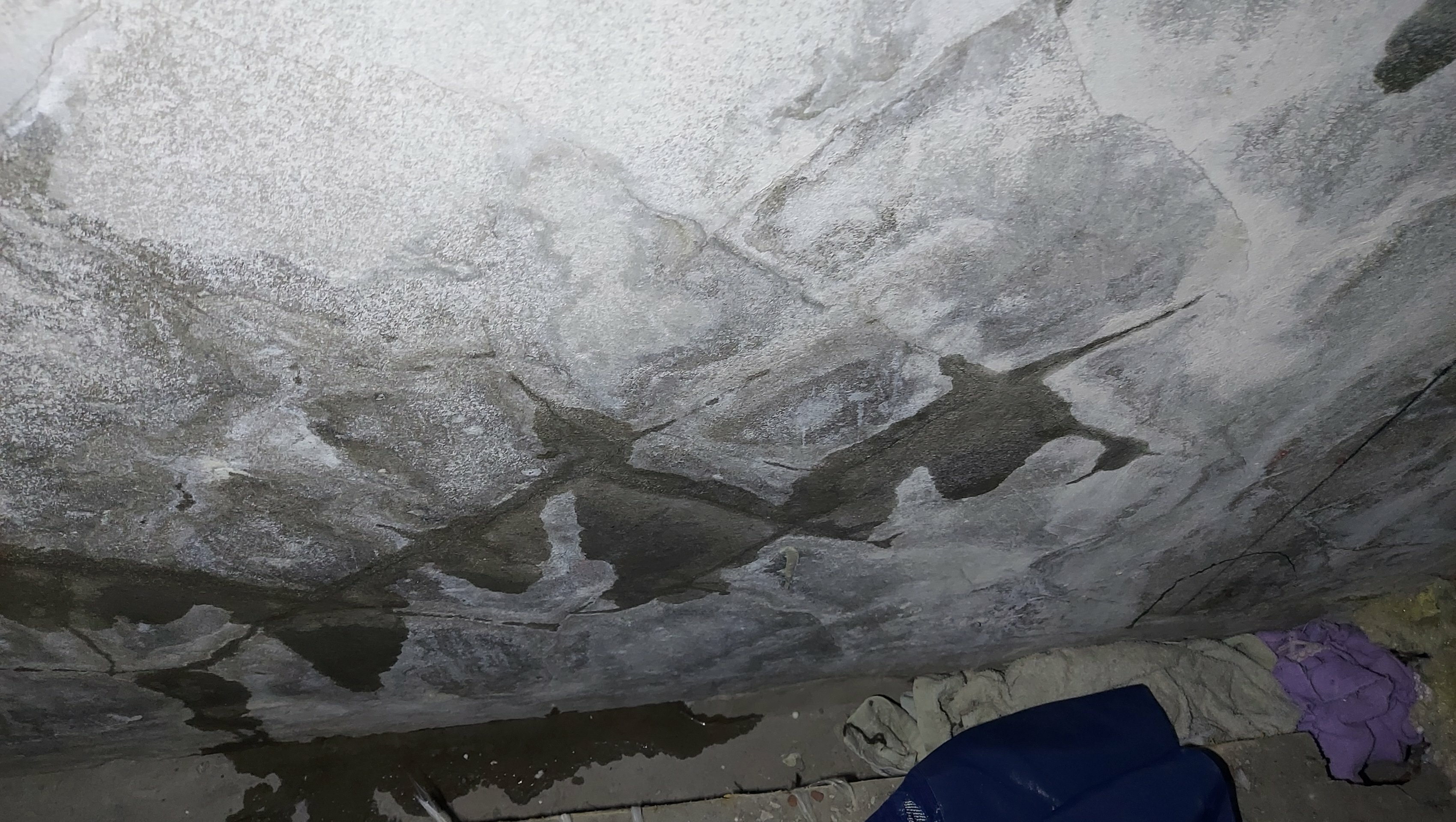

vyakim Опубліковано: 29 липня Автор Поділитись Опубліковано: 29 липня (змінено) Додам фото описаної стіни. На першому фото - вигляд на стіну зовні. Наступгі фото - це внутрішній бік цієї стіни і як через стіну просочується вода на тех.поверх. Змінено 29 липня користувачем vyakim Посилання на коментар Поділитися на інших сайтах More sharing options...

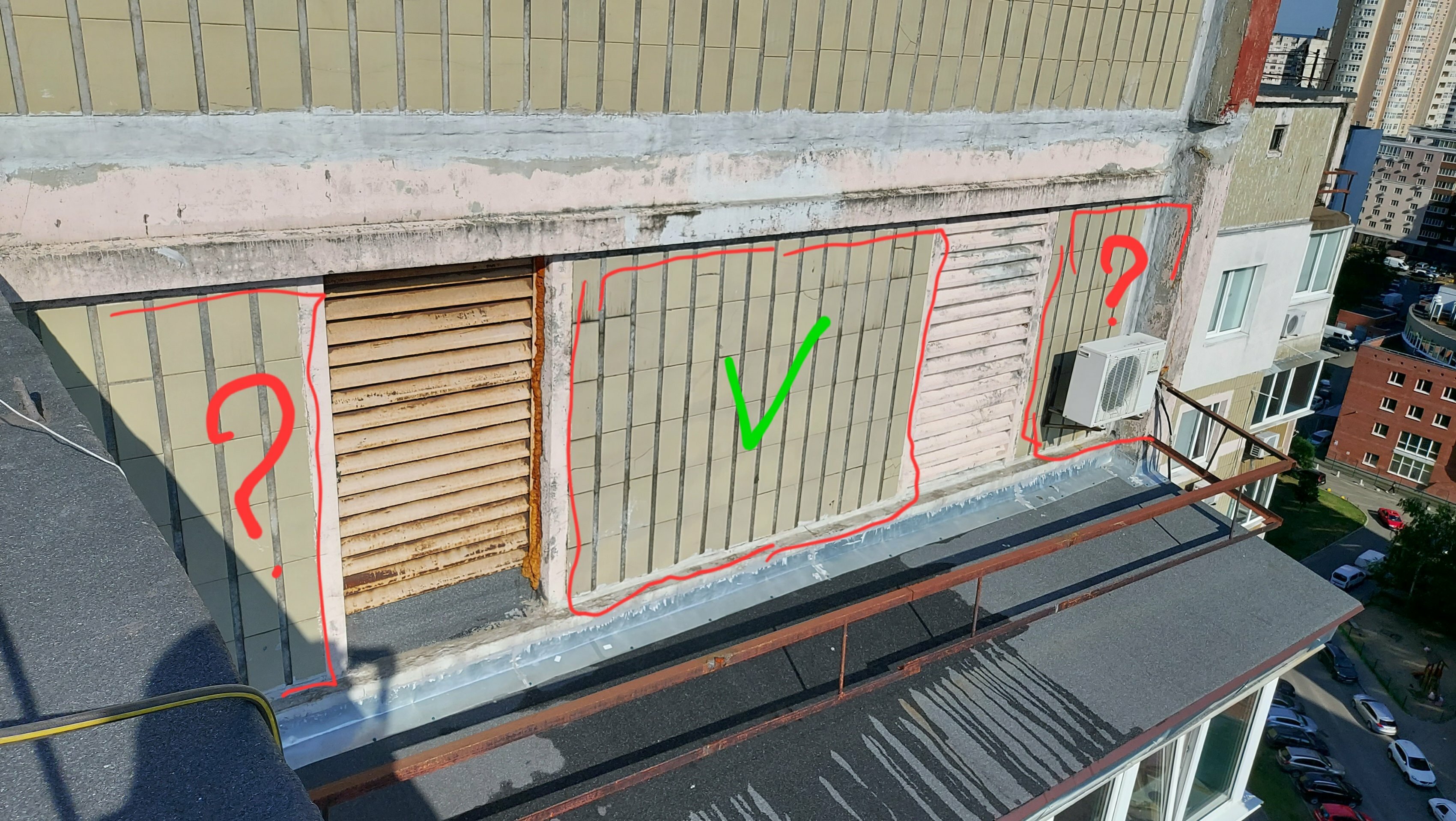

АлександрБ. Опубліковано: 30 липня Поділитись Опубліковано: 30 липня (змінено) Питання (згідно кольорових номерів у кружочках): 1. Чиє то житло, Ваше чи ні ? Чи є доступ до цієї покрівлі (1.) для проведення робіт (у Вас ) ? 2. З якого матеріалу блискучий кутник ? Хто його монтував ? 3. З якого матеріалу отой чорний відлив ? Хто монтував ? Також прошу сфоткати зсередини ВСЮ стіну, щоби було видно і "вікна" з вентрешітками і заразом всю стіну на одній фотці. Просто відійдіть від стіни далі та сфоткайте. А тоді вже можна фоткати локально ділянки. Бо зараз на останніх фото незрозуміло, де яка ділянка внутрішньої стіни. Також ділянки "підвіконня" у проємах, і верхній стик стіни і стелі тех.етажа. Кому належить цей шматок тех.етажа ? Протікання виникають : - тільки після сильних косих злив ? - чи навіть при спокійних, вертикальних опадах без вітру ? Змінено 30 липня користувачем АлександрБ. Посилання на коментар Поділитися на інших сайтах More sharing options...

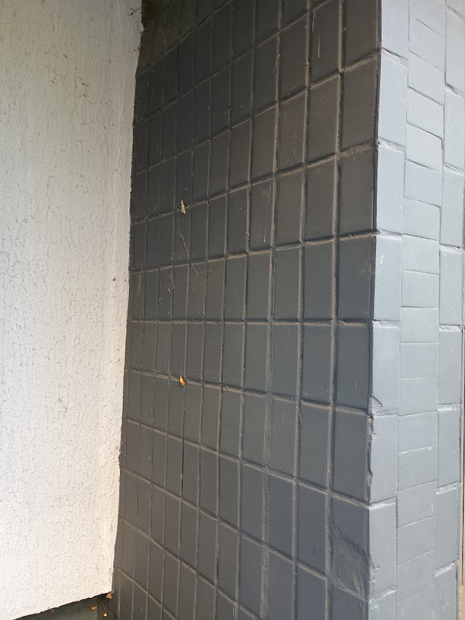

Propeller Опубліковано: 30 липня Поділитись Опубліковано: 30 липня (змінено) Якщо ви впевнені, що тече саме стіна, з фінішем з глазурованого кобанчика, то поєтапно : 1. Матуємо поверхню плитки черепашкою www.leroymerlin.ua/ru/p/krug-shlifuvalnyi-novoabrasive-gnuchkyi-almaznyi-zirka-p60-100-mm-nadp10060s-12356225. Для цього потрібна або акумуляторна або мережева болгарка з регульваним числом обертів. Працювати на низьких обертах. 2. Наносимо грунт глибокого проникнення. Який завгодно. 3. Якщо шви мають тріщина з розкриттям 1 мм і більше шпаклюємо шви цим : epicentrk.ua/ua/shop/germetik-dlya-shvov-penosil-premium-acrylic-siliconized-belyy-600-ml.html 4. Тотально по всій поверхні наносимо латексну "гумову" фарбу. За 2-3 шари. Фарба сохне швидко. Нанесення 3 шарів можно зробити за літній світловий день. Змінено 30 липня користувачем Propeller 1 Посилання на коментар Поділитися на інших сайтах More sharing options...
vyakim Опубліковано: 30 липня Автор Поділитись Опубліковано: 30 липня 3 часа назад, АлександрБ. сказал: Питання (згідно кольорових номерів у кружочках): 1. Чиє то житло, Ваше чи ні ? Чи є доступ до цієї покрівлі (1.) для проведення робіт (у Вас ) ? Квартира моя. Доступ до цієї покрівлі лоджії (1) є з боку даху над сусідніми квартирами (це місце з якого будо зроблене фото) Посилання на коментар Поділитися на інших сайтах More sharing options...
vyakim Опубліковано: 30 липня Автор Поділитись Опубліковано: 30 липня 3 часа назад, АлександрБ. сказал: 2. З якого матеріалу блискучий кутник ? Хто його монтував ? 3. З якого матеріалу отой чорний відлив ? Хто монтував ? 2. Кутник з оцинковки 0,3 мм. Монтував робітник, який перекривав дах лоджії. 3. Чорний відлив - це наплавлений шматок рулонного бітумного покриття. Посилання на коментар Поділитися на інших сайтах More sharing options...
vyakim Опубліковано: 30 липня Автор Поділитись Опубліковано: 30 липня (змінено) 3 часа назад, АлександрБ. сказал: Також прошу сфоткати зсередини ВСЮ стіну, щоби було видно і "вікна" з вентрешітками і заразом всю стіну на одній фотці. Просто відійдіть від стіни далі та сфоткайте. А тоді вже можна фоткати локально ділянки. Бо зараз на останніх фото незрозуміло, де яка ділянка внутрішньої стіни. Всю стіну в середині тех.поверху сфоткати не можливо...бо під тією стіною розташовані великі повітроводи та мотори системи вентиляції. І це облвднання фактично закриває вид на всю стіну цілком. Сьіну можна побачити лише якщо пролізти між цим обладнанням до стіни, де простір там лише 60 см між стіною та цис обладнанням. Тому фото я і робив через окремі прогалини між обладнанням. Реальне вентиляційне вікно там лише одне - те, яке над Вашою точкою #3. А те що над точкою #2 - то імітація жалюзів. Там немає реального вікна, а лише рельєфний малюнок на з/б панелі. Ось відеоогляд стіни. Для орієнтації у відео - др отого реального вентиляційного вікна підходить величезний повітровід - цей кадр в кінці відео. 20260612_173441.mp4 Змінено 30 липня користувачем vyakim Посилання на коментар Поділитися на інших сайтах More sharing options...
vyakim Опубліковано: 30 липня Автор Поділитись Опубліковано: 30 липня 1 час назад, Propeller сказал: Якщо ви впевнені, що тече саме стіна, з фінішем з глазурованого кобанчика, то поєтапно : 1. Матуємо поверхню плитки черепашкою www.leroymerlin.ua/ru/p/krug-shlifuvalnyi-novoabrasive-gnuchkyi-almaznyi-zirka-p60-100-mm-nadp10060s-12356225. Для цього потрібна або акумуляторна або мережева болгарка з регульваним числом обертів. Працювати на низьких обертах. 2. Наносимо грунт глибокого проникнення. Який завгодно. 3. Якщо шви мають тріщина з розкриттям 1 мм і більше шпаклюємо шви цим : epicentrk.ua/ua/shop/germetik-dlya-shvov-penosil-premium-acrylic-siliconized-belyy-600-ml.html 4. Тотально по всій поверхні наносимо латексну "гумову" фарбу. За 2-3 шари. Фарба сохне швидко. Нанесення 3 шарів можно зробити за літній світловий день. Дякую Вам за детальний опис процесу виконання робіт та поради щодо матеріалів! Так, між глазурованими плиточками є тріщини >1 мм і навіть багато таких тріщин по самих плиточках. Мені вже пропонували/радили просто покрити в два шари всю цю стіну ось цим Neotex Neoproof Polyurea R (A+B) Посилання на коментар Поділитися на інших сайтах More sharing options...
Propeller Опубліковано: 31 липня Поділитись Опубліковано: 31 липня 10 часов назад, vyakim сказал: Дякую Вам за детальний опис процесу виконання робіт та поради щодо матеріалів! Так, між глазурованими плиточками є тріщини >1 мм і навіть багато таких тріщин по самих плиточках. Мені вже пропонували/радили просто покрити в два шари всю цю стіну ось цим Neotex Neoproof Polyurea R (A+B) 1. Вам це пропонували продавці? "Просто" - це їх слово? 2. Поліаспартик. По гідрі - це дуже високий стандарт. Основне його призначення - це покрівлі. Тобто горизонталі. Дивіться TDS нижче (там малюнки). У вас може винукнути проблема з його тиксотропністю. Він досить вязкий і при нанесенні на вертикаль (ви їм не працювали і не маєте досвіду, тому буде важко контролювати товщину шару. А треба наносити тонким шаром, щоб він не повз вниз) буде сповзати. 3. Крім того, потрібно буде підібрати під нього грунт (primer). neotex.gr/wp-content/uploads/2026/03/Neoproof-Polyurea-R-TDS-en-1.pdf Дивіться. У вас просто фасадна стіна. Таких стін в світі трошки є. І жодний виробник, технолог не рекомендує гіпер-мега гідроізоляційні рішення для вертикальних наземних поверхонь, що періодично змочуються водою без тиску. 1 Посилання на коментар Поділитися на інших сайтах More sharing options...

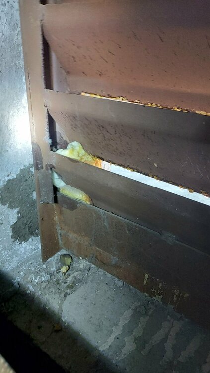

АлександрБ. Опубліковано: 31 липня Поділитись Опубліковано: 31 липня (змінено) 18 часов назад, vyakim сказал: Ось відеоогляд стіни. Подивився ... Видно, що основне поле замокання знаходится в нижній частині стіни, невеликій по висоті. Припускаю, що висота цієї ділянки, (якщо дивитися ззовні), якраз дорівнює висоті до коричневого пунктиру на малюнку нижче. Суть явища : При сильному косому дощі вода обливає стіну (при цьому, звісно, попадає в щілини, але не основна частина), потім основна маса води стікає по стіні до невеличкого горизонтального виступу, шириною приблизно 5 - 7 см. От на цьому горизонтальному виступі увесь час, під час дощу та трохи після, стоїть калюжа води. Звідси, по лінії коричневого пунктиру, у стіну через щілини всмоктується вода. Потрібно зазначити, що інтенсивність всмоктування з горизонтальної стоячої калюжі більша, ніж всмоктування на вертикальній частині стіни, коли вода не стоїть, а динамічно стікає вниз. Саме тому, на фотках і відео, стіна вище пунктиру має поодинокі сліди затікання, а от нижче пунктиру - практично по всій довжині стіни видно, що саме з цієї лінії починається інтенсивне проникнення води через товщу стіни всередину, і подальше зтікання вниз, на підлогу. Також, можливе затікання води у нижніх кутках вентиляційного проєму, можливо неякісно зроблений відлив з руберойду, або є щілини між ним та стінами. Треба ретельно обстежити ці критичні ділянки і позаливати щілини сіліконом. Можна порадити на виступ приклеїти металевий кутник, сантиметрів 10 завернути наверх, на стіну з плиткою. А заворот внизу завести сантиметрів на 5 на вже існуючий металевий кутник. Але перед цим потрібно обробити саму стіну, пан Пропеллер навів готовий техпроцес. . . Змінено 31 липня користувачем АлександрБ. 1 Посилання на коментар Поділитися на інших сайтах More sharing options...

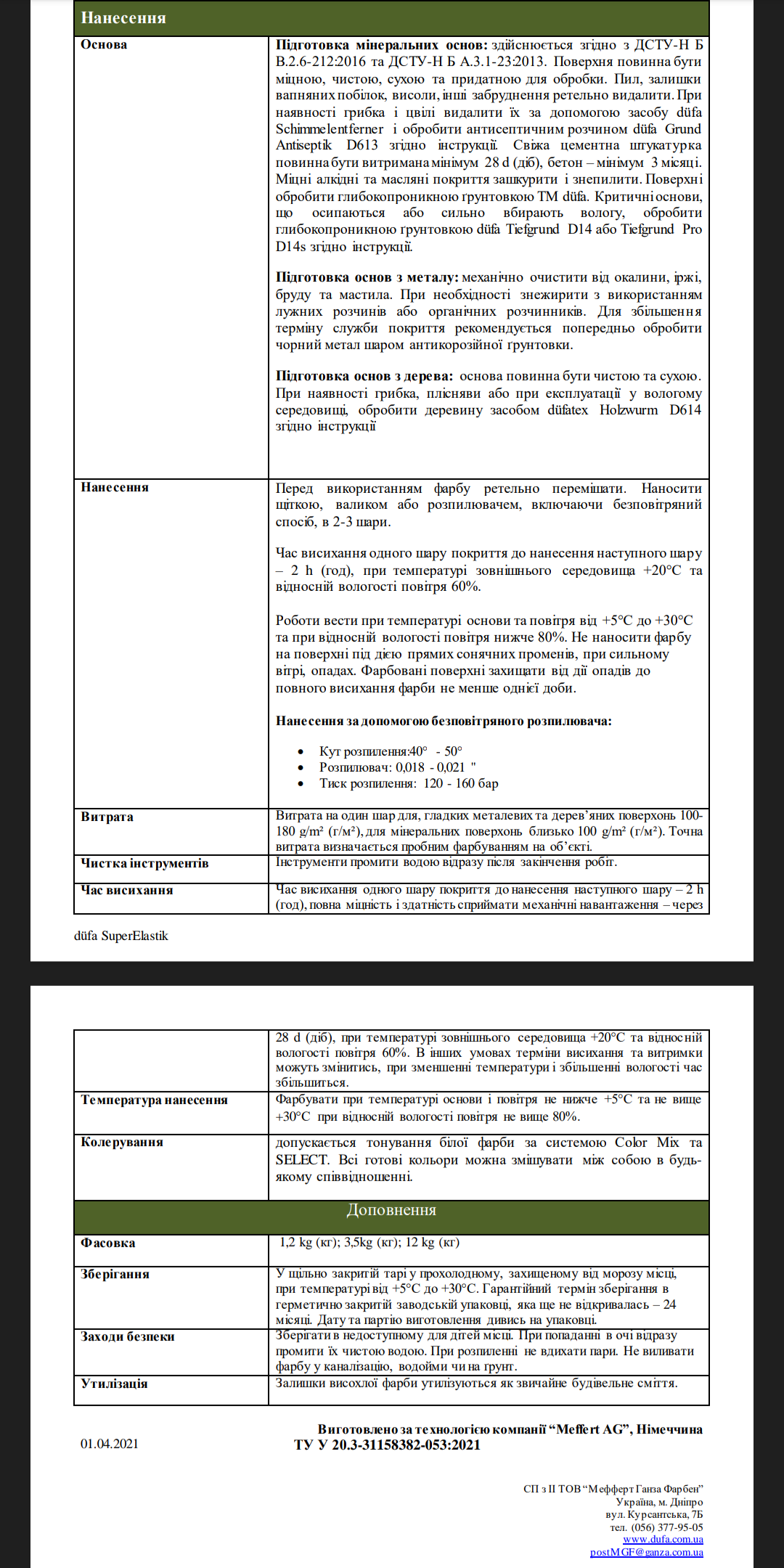

vyakim Опубліковано: 31 липня Автор Поділитись Опубліковано: 31 липня 11 часов назад, Propeller сказал: 1. Вам це пропонували продавці? "Просто" - це їх слово? 2. Поліаспартик. По гідрі - це дуже високий стандарт. Основне його призначення - це покрівлі. Тобто горизонталі. Дивіться TDS нижче (там малюнки). У вас може винукнути проблема з його тиксотропністю. Він досить вязкий і при нанесенні на вертикаль (ви їм не працювали і не маєте досвіду, тому буде важко контролювати товщину шару. А треба наносити тонким шаром, щоб він не повз вниз) буде сповзати. 3. Крім того, потрібно буде підібрати під нього грунт (primer). neotex.gr/wp-content/uploads/2026/03/Neoproof-Polyurea-R-TDS-en-1.pdf Дивіться. У вас просто фасадна стіна. Таких стін в світі трошки є. І жодний виробник, технолог не рекомендує гіпер-мега гідроізоляційні рішення для вертикальних наземних поверхонь, що періодично змочуються водою без тиску. В черговий раз дякую Вам за детальний коментар з поясненнями щодо призначення та місця використання зазначеного матеріалу. Покрити стіну отим "поліаспартиком" мені пропонував не продавець цього мареріалу, а промисловий альпініст-монтажник, який (за його словами) вже працював з цим матеріалом і йому він дуже сподобався в роботі. Але він не уточнюва (і я на той час розмови з ним не перепитував у нього) на яких поверхнях він наносив цей матеріал...можливо, дійсно він працював з ним на горизонтальних покрівлях висотних будівель. Посилання на коментар Поділитися на інших сайтах More sharing options...
vyakim Опубліковано: 31 липня Автор Поділитись Опубліковано: 31 липня (змінено) 4 часа назад, АлександрБ. сказал: Також, можливе затікання води у нижніх кутках вентиляційного проєму, можливо неякісно зроблений відлив з руберойду, або є щілини між ним та стінами. Треба ретельно обстежити ці критичні ділянки і позаливати щілини сіліконом. так, нижніх кутках того вентиляційног опроєму також трохи затікає (нижче фото виду на нижні кути решітки того вент.вікна, сфотографовані перебуваючи в середині того повітроводу, який підходить до цього вент.вікна) ці кути також будемо обробляти та герметизувати. 4 часа назад, АлександрБ. сказал: Можна порадити на виступ приклеїти металевий кутник, сантиметрів 10 завернути наверх, на стіну з плиткою. А заворот внизу завести сантиметрів на 5 на вже існуючий металевий кутник. про додатковий кутник на виступ також подумаю після дообстеження того виступу. Дякую за пораду! 4 часа назад, АлександрБ. сказал: Але перед цим потрібно обробити саму стіну, пан Пропеллер навів готовий техпроцес. Так, обробка стіни згідно порад пана Propeller буде першим етапом/чергою. Змінено 31 липня користувачем vyakim Посилання на коментар Поділитися на інших сайтах More sharing options...

vyakim Опубліковано: 1 серпня Автор Поділитись Опубліковано: 1 серпня 2 часа назад, Propeller сказал: .... Ось ваш варіант після 4 років існування Чи правильно я зрозумів, що на фото приклад покриття зовнішньої стіни отією латексною "гумовою" фарбою, процес нанесення якої Ви описали ц першому пості? І ще питання. Чи є залежність кольору цієї латексної фарби та стійкість її до впливу УФ? Типу: чим світліший колір - тим стійкіша до УФ. Посилання на коментар Поділитися на інших сайтах More sharing options...

Propeller Опубліковано: 1 серпня Поділитись Опубліковано: 1 серпня (змінено) 3 часа назад, vyakim сказал: Чи правильно я зрозумів, що на фото приклад покриття зовнішньої стіни отією латексною "гумовою" фарбою, процес нанесення якої Ви описали ц першому пості? Саме так. Був глазурований кабан-чик 50-ти літньої давності. 3 часа назад, vyakim сказал: І ще питання. Чи є залежність кольору цієї латексної фарби та стійкість її до впливу УФ? Типу: чим світліший колір - тим стійкіша до УФ. Ні немає. Тільки ступінь нагріву пофарбованої поверхні сонячними промінями. Тут зрозуміло - білий колір - самий меньший нагрів. Змінено 1 серпня користувачем Propeller 1 Посилання на коментар Поділитися на інших сайтах More sharing options...
