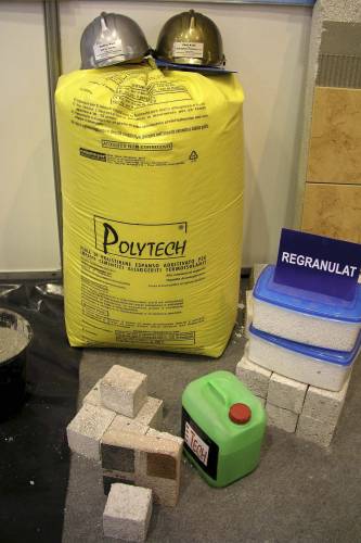

Вот такую обогащённую крошку производят мои партнёры. Они же могут и выполнить утепление либо стяжку из полистиролбетона.
Их сайт вот здесь.
svtrade.pp.net.ua/
Фото крошки polytech.
