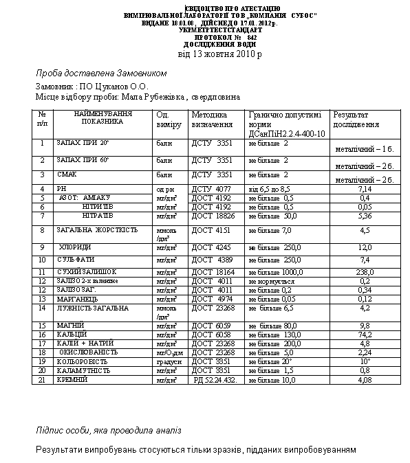

Вячеслав2008 Опубліковано: 16 вересня 2010 Поділитись Опубліковано: 16 вересня 2010 Субос, 12 показателей около 200 гривен Делают за пол-дня Расценки: (ссылка устарела) а почему бы и нет это как сто одно делает за 240 грн нормо час и дуют щеки другие делают на 30% дешевле и щеки не дуют а реально кто знает сколько времени уходит на один анализ;) Посилання на коментар Поділитися на інших сайтах More sharing options...

Жека 36 Опубліковано: 8 жовтня 2010 Поділитись Опубліковано: 8 жовтня 2010 А я сделал на 37 показателей и ещё бак. анализ мне сделали...понравилось, всё чётко и понятно...скидываю тел. лаборанта (093)6334180. Посилання на коментар Поділитися на інших сайтах More sharing options...
Somary Опубліковано: 11 жовтня 2010 Поділитись Опубліковано: 11 жовтня 2010 я в субосе делал анализ... *** на палочке... втюхали мне **** я чувствую запах в воде и вода мутная, а у них всё ок... Короче в итоге поехал в санэпидемстанцию на печерске. Посилання на коментар Поділитися на інших сайтах More sharing options...
Aleks78 Опубліковано: 15 жовтня 2010 Поділитись Опубліковано: 15 жовтня 2010 а почему бы и нет это как сто одно делает за 240 грн нормо час и дуют щеки другие делают на 30% дешевле и щеки не дуют а реально кто знает сколько времени уходит на один анализ;) Нормальная контора делал уних анализ 2 раза 1- 12 показателей 145грн 2 -21 показатель 256грн Посилання на коментар Поділитися на інших сайтах More sharing options...

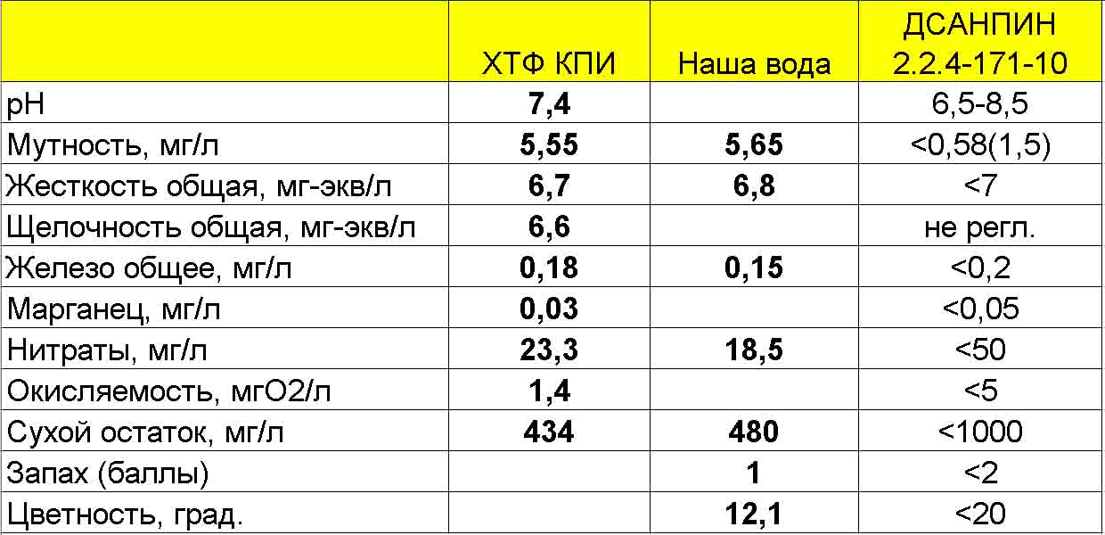

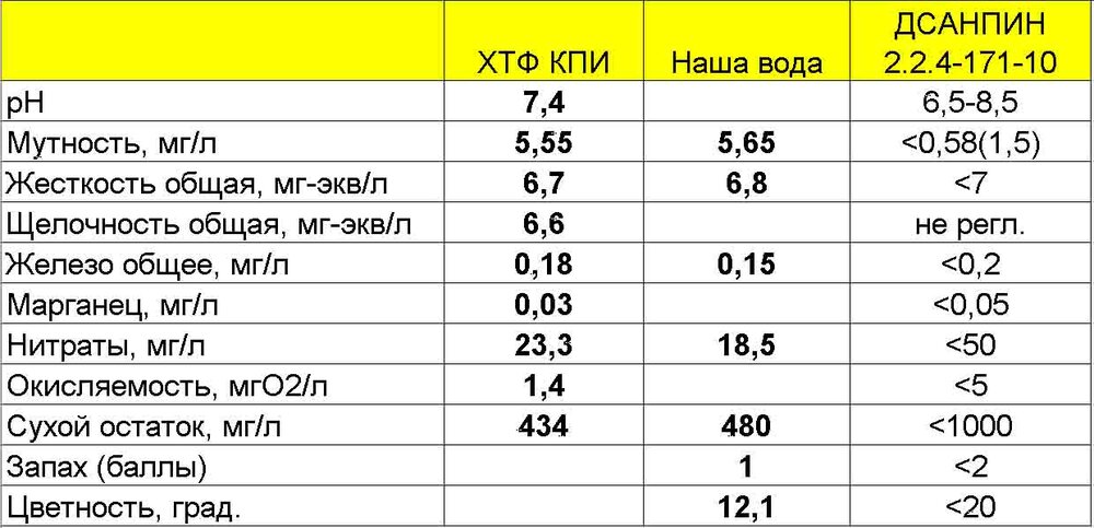

Знахарь Опубліковано: 15 жовтня 2010 Поділитись Опубліковано: 15 жовтня 2010 Решил проверить воду в своем колодце. На выставке "LabComplEX" группа компаний "Экософт" (ТМ "Наша вода") проводила акцию - анализ воды "нашару" - выдавали бутылочку в коробочке. Сдаешь в торговую точку - присылют результат. Я решил, что анализ может быть необъективным - есть интерес организатора акции продать мне систему фильтров. Значит надо продублировать анализ в независимой лаборатории. В качестве таковой выбрал лабораторию ионного обмена и адсорбции ХТИ КПИ. В это воскресенье заполнил из шланга обе бутылки и в понедельник развез по точкам. Получил оба анализа и был приятно удивлен совпадением результатов. Так что - респект Экософту. Посилання на коментар Поділитися на інших сайтах More sharing options...
