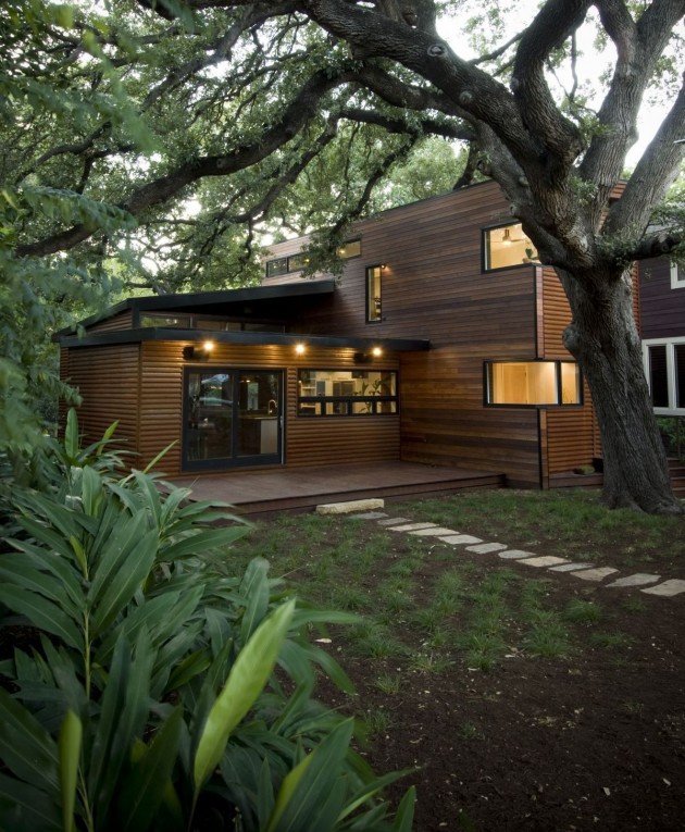

Ок, один вопрос, какое отношение имеет схема инсоляции здания к узлу оконного проема при возведении каркасного дома по канадской технологии.
Это объяснение инсоляции или потому что чертеж красивый?
Это вообще никакое не объяснение. Это схемы, которые иллюстрируют суть принятого решения.

Картинки я показывал для того, чтобы разделить принципиальные схемы, объясняющие суть проектирования (не важно - в стол или не в стол), и просто книжку с красивыми картинками, без объяснения сути происходящего. Я хотел узнать - вы работаете как режиссер, содающий новый объект или как компилятор, создающий новое из фрагментов чего-то где-то увиденного и не вполне осознанно связанного в целое?

- деревья растут. Так случается иногда. Здесь тоже случилось. Привожу "абстрактный" пример. Не из пущи водицы/кончи заспы.
- стенка это наружная солнцезащита. Фланкирует дом с югозападной стороны. Конструкция проста в изготовлении и очень доступна финансово. Две мачты из деревянного бруса 200х200 , имеющие в основании металлическую пятку и закрепленные с помощью анкеров к ж/б фундаменту удерживают деревянные рейки на съемных креплениях.
Идя простая греть низким солнцем дом зимой и не допускать перегрева летом. Рейки начинаются выше перголы, на высоте +3.300 от уровня терассы. Конструкция мачт не связана с конструкциями перголы по избежание деформаций от ветровой нагрузки.
