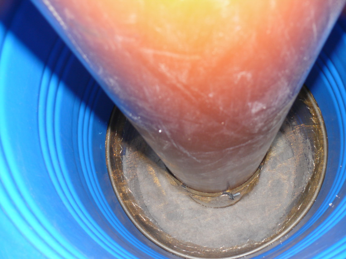

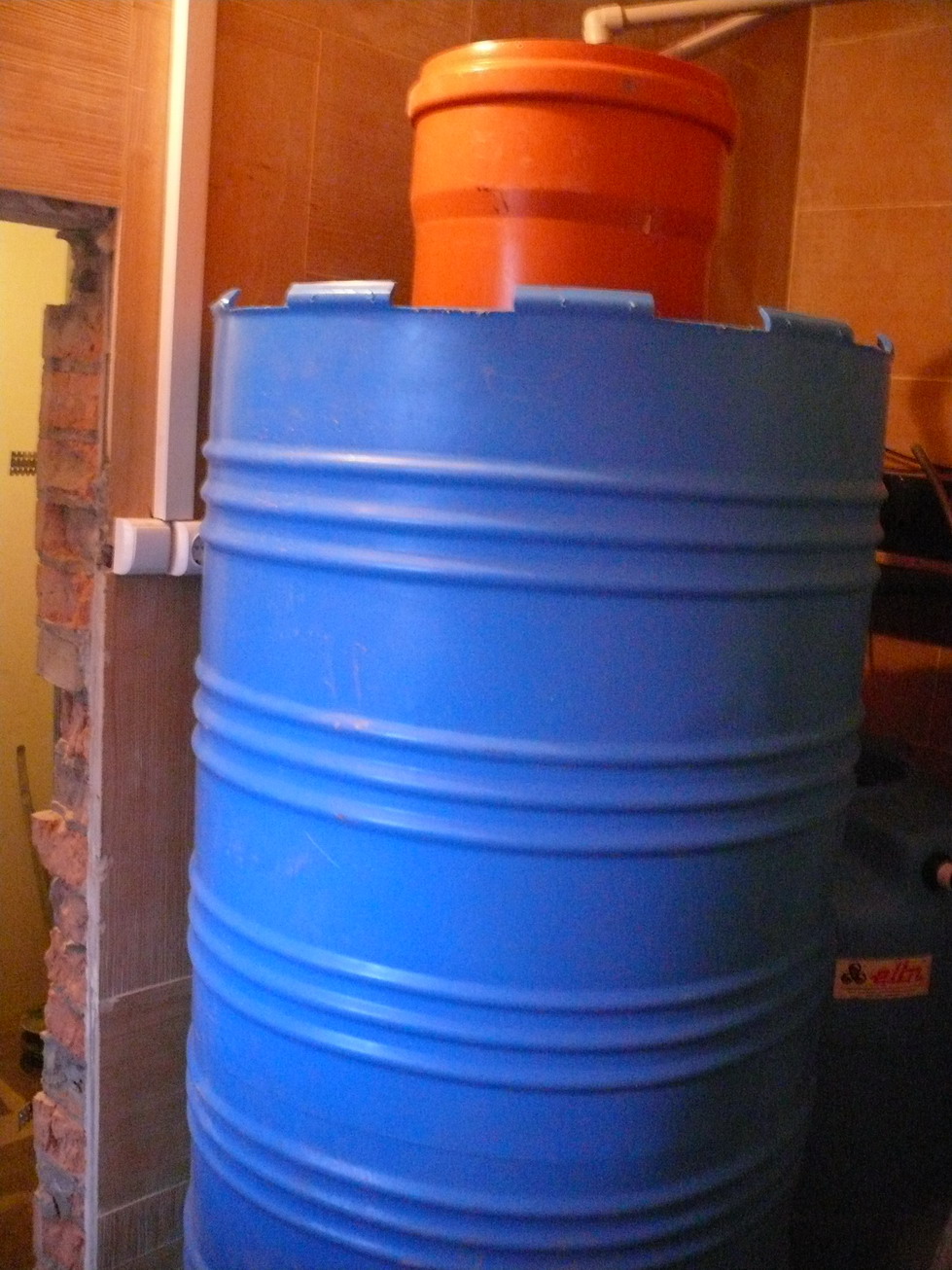

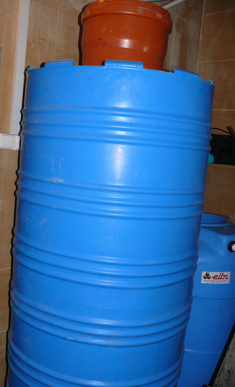

nemec_1150 Опубліковано: 8 листопада 2013 Поділитись Опубліковано: 8 листопада 2013 Если топикстартер не против, то теперь и я могу рассказать о своей установке по очистке скважинной воды, которую я разработал со своим знакомым после того, как не захотел платить около 3К американских доляров за безреагетные установки (Деферум и Aqua S). На данный момент установка работает пока в ручном режиме (некогда настроить), но предусмотрена её автоматическая работа. Через неё уже прогнано 7 кубов скважинной воды (ужасного качества, есть анализ) и сейчас (только по органолептике) отличие весьма разительное! Скоро собираюсь сделать анализ - выложу. Коротко про характеристики установки. Состоит из двух ёмкостей - грязной и чистой. В первой происходит очистка методом интенсивной аэрации и накопление запаса чистой воды, которая може быть использована для промывки загрузки (+- 350 литров). Вторая ёмкость - на 500 литров, куда из первой вода попадает простым переливом, хранит воду на потребление (насос качает на два этажа). Основные компоненты системы: 1. Ёмкости-бочки 2. Мембранный (безмасляный) компрессор 3. Диафрагменный промышленный аэратор 4. Колонна аэрации (труба) 5. Плавающая фильтрующая загрузка 6. Поплавки (1 - мех., 2 - электро) Фото прилагаю. Будут вопросы - отвечу. 1 Посилання на коментар Поділитися на інших сайтах More sharing options...

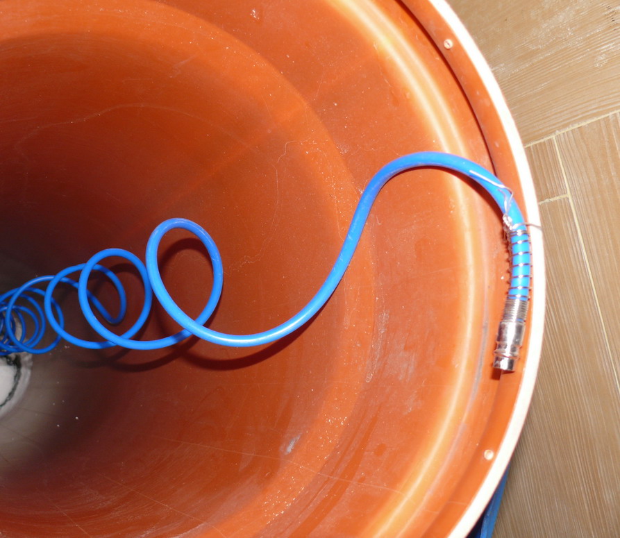

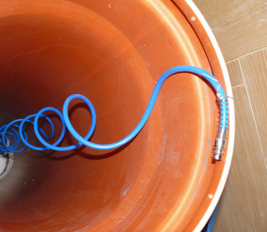

ToxaRat Опубліковано: 11 листопада 2013 Автор Поділитись Опубліковано: 11 листопада 2013 Основные компоненты системы: 1. Ёмкости-бочки 2. Мембранный (безмасляный) компрессор 3. Диафрагменный промышленный аэратор 4. Колонна аэрации (труба) 5. Плавающая фильтрующая загрузка 6. Поплавки (1 - мех., 2 - электро) плохо видно на фото, как-то не понял где аэрация и как двигается вода? в оранжевую трубу, потом перелив в бочку? Посилання на коментар Поділитися на інших сайтах More sharing options...
nemec_1150 Опубліковано: 12 листопада 2013 Поділитись Опубліковано: 12 листопада 2013 плохо видно на фото, как-то не понял где аэрация и как двигается вода? в оранжевую трубу, потом перелив в бочку? Аэратора не видно, поскольку он смонтирован в нижнем конце колонны аэрации (или оранжевой трубы). В неё как раз и поступает грязная вода из скважины (с отрегулированной скоростью примерно 10 л/мин), а навстречу ей компрессор прокачивает воздух со скоростью 60 л/мин, таким образом, поддерживается стехиометрическое отношение вода/воздух 1:6, что в переводе на молекулы вода/кислород означает примерно 1:1, чего, как оказалось, вполне достаточно, чтобы получить воду питьевого качества (проверено пока эмпирическим путём по органолептике, на анализ ещё не возил). Жёсткости у меня нет (PH - 7.4:)), поэтому умягчать и тем более, прогонять воду через какие либо допфильтры смысла нет. В чистую бочку (500 л), из которой воду разбирают потребители, она течёт переливом, так что затраты на очистку - мизерные (электроэнергия на подъём воды из скважины 500 Вт/ч и компрессор - 60 Вт/ч). Поскольку за примерно 45 минут чистая бочка набирается полностью, то 0,56х0,75х0,45 = 0,189 грн. стоит мне получить 500 литров очищенной воды (где 1-е это Квт, 2 - время, 3 - стоимость Квт/ч в садовом товариществе). Вот так - никакой химии и никаких расходников, кроме ЭЭ. Да, расход чистой воды по дому (среднем) - около 400 л/сутки. Себестоимость самой установки точно не считал, но где-то чуть более 1,6К долларов, что вполне приемлемо, учитывая экономию в такой же сумме по сравнению с офиц. предложениями с запасом 200-300 литров, более высокой стоимостью очистки и сервиса (в несколько раз!). 2 Посилання на коментар Поділитися на інших сайтах More sharing options...
