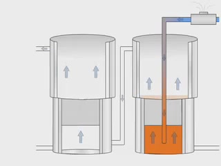

ToxaRat Опубліковано: 13 листопада 2013 Автор Поділитись Опубліковано: 13 листопада 2013 Аэратора не видно, поскольку он смонтирован в нижнем конце колонны аэрации (или оранжевой трубы). В неё как раз и поступает грязная вода из скважины (с отрегулированной скоростью примерно 10 л/мин), а навстречу ей компрессор прокачивает воздух со скоростью 60 л/мин вот этот момент для меня не совсем понятен то есть пузырьки идут с нижней части трубы вода заливается сверху сверху она же сливается в бочку то есть когда труба наполнена большая часть новой воды тут же сливается в бочку без соотношения 1:6? ко всему прочему не ясно а что происходит с твёрдыми частицами в воде? например железо, да оно воздухом превратиться в хлопья, и куда они деваются дальше? а с лёгкими фракциями что? например масло(машинное), оно мгновенно всплёвёт и сразу в бочку с чистой водой? но где-то чуть более 1,6К долларов за что? можно детальнее расписать а то за трубу+бочку+компрессор как-то дороговато получается Посилання на коментар Поділитися на інших сайтах More sharing options...

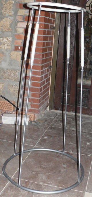

nemec_1150 Опубліковано: 14 листопада 2013 Поділитись Опубліковано: 14 листопада 2013 На фото, что я прикреплял ранее - ещё недособранная система, чтобы было хоть как-то видно, что там внутри. Сейчас большая бочка уже с верхом и крышкой стоит. Ниже прикрепил схему, из которой д.б. ясно, что вода, проходя по колонне аэрации (широкая труба внутри бочки), через щели между ней и аэратором продавливается наружу колонны и поднимается вверх между колонной и стенками бочки, проходя по пути ч/з плавающую фильтрующую загрузку, которую от всплытия удерживает сетка (видно на фото). Проходя через загрузку, она полностью очищается от нерастворимых твёрдых частиц, так и коллоидных взвесей, образовавшихся в результате прошедших окислительных реакций. Над сеткой у меня скапливается запас очищенной воды примерно в 350 л. А уже оттуда она переливом по трубе попадает в ёмкость на 500 л. Так что ничего в чистую воду не попадает... 1 Посилання на коментар Поділитися на інших сайтах More sharing options...
ToxaRat Опубліковано: 14 листопада 2013 Автор Поділитись Опубліковано: 14 листопада 2013 Проходя через загрузку, она полностью очищается от нерастворимых твёрдых частиц, так и коллоидных взвесей, образовавшихся в результате прошедших окислительных реакций. Над сеткой у меня скапливается запас очищенной воды примерно в 350 л. опять я в каком-то трансе ;) 1) Вода поступает в трубу через шланг, который почти упирается в дно трубы - какой кстати её диаметр? 2) Потом эта вода вместе с пузырьками от аэратора поднимается вверх по трубе 3) Переливаясь через край трубы она падает в бочку 4) На середине бочки находится сетка с загрузкой, которая ловит воду и отсекает крупные фракции 5) В низу бочки самая чистая вода - и она потом сливается во 2ю бочку? Как часто нужно чистить сетку? Менять загрузку? Какой состав загрузки? Посилання на коментар Поділитися на інших сайтах More sharing options...
nemec_1150 Опубліковано: 14 листопада 2013 Поділитись Опубліковано: 14 листопада 2013 Ниже прикрепил схему, из которой д.б. ясно, что вода, проходя по колонне аэрации (широкая труба внутри бочки), через щели между ней и аэратором продавливается наружу колонны и поднимается вверх между колонной и стенками бочки, проходя по пути ч/з плавающую фильтрующую загрузку, которую от всплытия удерживает сетка (видно на фото). Читайте внимательнее.;) "вода продавливается ч/з щели м/у аэратором и стенками бочки". Диаметр аэратора - 270 мм, а внутр. диам. трубы (колонны аэрации) - 300 мм. Так что вода под собственным весом (если быть более точным, то под давлением столба воды в колонне аэрации) спокойно уходит ВНИЗУ в пространство м/у трубой и бочкой. СВЕРХУ, т.е., через край трубы, ничего и никуда не переливается! Поскольку во время аэрации уровень воды в колонне ВСЕГДА выше, чем в бочке, то как только включается компрессор и скважинный насос, начинается перелив чистой воды (из запаса над сеткой загрузки) в ёмкость с чистой водой. В принципе, парится не надо - всё делает автоматика. Электропоплавок при понижении уровня воды в "грязной" бочке вкл. скважинник, а когда чистая бочка заполняется, механич. поплавок запирает перелив, уровень в "грязной" поднимается, поплавок всплывает и скважинник с компрессором отключаются через реле. Есть ещё промывка фильтрующей загрузки и рециркуляция воды в чистой ёмкости (но пока это всё в ручном режиме), да и проделывать эти операции надо не чаще раза в два месяца. :D По детализации стоимости ещё не обрабатывал все чеки, но безмасляный мембранный компрессор с ресурсом мембраны минимум на пять лет стоил более 200 евро, промышленный аэратор с гарантией беспроблемной работы 8-10 лет (такие на Coca-Cola работают на водоочистке!) тоже стоит денег, две такие бочки (990 и 500 литров) с доставкой стоят более 300 евро, плюс загрузка, сетка из пищевой латуни с определённым, чётко тарированным размером ячейки (я же не хотел, чтобы загрузка попадала в водопроводные трубы дома!), плюс автоматика, плюс электромонтаж, плюс трубы-фиттинги, их пайка-разводка и прочие мелочи. Качество не может быть совсем уж дешёвым! 3 Посилання на коментар Поділитися на інших сайтах More sharing options...

nemec_1150 Опубліковано: 24 листопада 2013 Поділитись Опубліковано: 24 листопада 2013 Да вроде как для совершения "свободного творчества" я и так достаточно подробно всё расписал... Фото выложить уже вряд ли получится - всё собрано и работает! Разве что могу помочь собрать, но это занимает время, т.к. некоторые компоненты надо заказывать, в Эпицентре они не продаются, хотя пресс-шайбы и упорные шпильки (на фото) я покупал именно там.:D Или вы хотите, чтобы были чертежи? Так их нет у меня. 2 Посилання на коментар Поділитися на інших сайтах More sharing options...

nemec_1150 Опубліковано: 25 листопада 2013 Поділитись Опубліковано: 25 листопада 2013 Ну хорошо, что вы так оптимистично настроены, хотя нюансов различного рода немало. Размер ячейки сетки зависит от диаметра шариков загрузки, поскольку они не должны продавливаться столбом воды через сетку. В моём случае загрузка комбинированная, но минимальный размер пенополистирольных шариков в ней - 1 мм, а максимальный размер ячейки сетки из пищевой латуни - 0,6 мм. К-во загрузки зависит от размеров ёмкости, в которой будет происходить очистка (а точнее - от объёма пространства м/у стенкой колонны аэрации и стенкой бочки). Ещё важное значение имеет к-во чистой воды над сеткой. Т.е., к-во загрузки следует рассчитывать, исходя из подобранной бочки и р-ров колонны аэрации. Марки аэратора я не знаю, поскольку искал его не по марке, а по ряду наиболее важных параметров (первый - размеры, второй - надёжность, третий - цена). Нашёл через друзей, работающих на Coca-cola. Марка компрессора не имеет значения (свой я заказывал в Австрии). Главное - он д.б. безмасляным (как правило, это мембранные) и иметь минимально необходимую производительность для выбранной колонны аэрации (соблюдать минимальное соотношение вода/воздух). Сейчас в Эпике продаётся безмасляный компактный компрессор Michelin примерно за 1500 грн. - это существенно дешевле моего, но, когда я собирал свои компоненты, его в наличии не было... 2 Посилання на коментар Поділитися на інших сайтах More sharing options...
