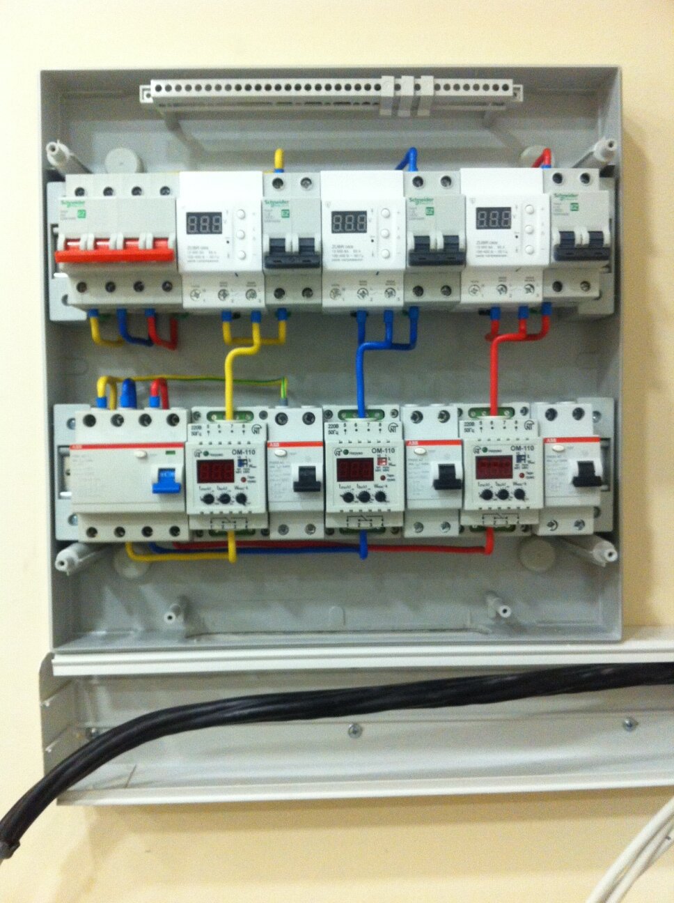

!Dimin! Опубліковано: 22 вересня 2016 Поділитись Опубліковано: 22 вересня 2016 И еще: как практичнее? Я исходил из того, что все сгруппировано по фазам - пот автомат 1-й фазы - вот ее ЗУБР - вот ОМ-ка - и вот УЗОшка первой фазы. Ну и по остальным так же. Сначал хотел верхнюю рейку - ЗУБРы+ОМ-ки, внизу автоматы, но тогда все перемешается по фазам - УЗОшки и автоматы - где какая Если бы было больше реек (3 или 4 даже), то красиво бы и удобно было бы их вертикально расположить - каскадом сверху вниз (зубр-ав-узо...) друг под другом для одной фазы Подскажите, плиз, какая вилка подойдет для такой розетки (чтобы заземление работало) - аттач. Посилання на коментар Поділитися на інших сайтах More sharing options...
Vikctor Опубліковано: 22 вересня 2016 Поділитись Опубліковано: 22 вересня 2016 Если бы было больше реек (3 или 4 даже), то красиво бы и удобно было бы их вертикально расположить - каскадом сверху вниз (зубр-ав-узо...) друг под другом для одной фазы Насколько я понимаю, в этом случае гребёнку использовать не получится. Придётся везде проводами соединять. Посилання на коментар Поділитися на інших сайтах More sharing options...

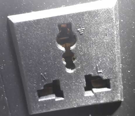

Новодел Опубліковано: 22 вересня 2016 Поділитись Опубліковано: 22 вересня 2016 Подскажите, плиз, какая вилка подойдет для такой розетки (чтобы заземление работало) - аттач. Британская (тип G) подойдет. А собсно зачем? Посилання на коментар Поділитися на інших сайтах More sharing options...
!Dimin! Опубліковано: 22 вересня 2016 Поділитись Опубліковано: 22 вересня 2016 Британская (тип G) подойдет. А собсно зачем? В ИБП у меня такие розетки для подключения нагрузки. Как понимаю, если нашу обычную евро-вилку тудой сувать, то заземление там не работает? Хочу купить пару вилок и соорудить "переходники" (с одной стороны сия вилка, с другой обычная евро-розетка). Посилання на коментар Поділитися на інших сайтах More sharing options...

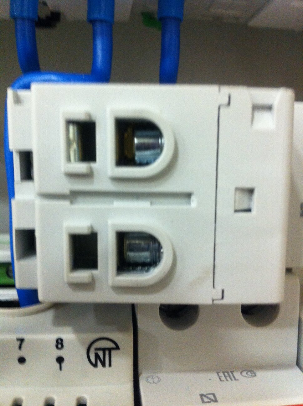

LM Опубліковано: 23 вересня 2016 Поділитись Опубліковано: 23 вересня 2016 Принципиально ли какой провод пропускать через транс.тока в ОМ-110? Имею ввиду - фазу или 0? Или без разницы? И еще: в автоматах и УЗО АВВ есть по 2 гнезда для проводов. Можно их оба использовать? См.фото. УЗО - 0 разрывает (т.е. 0 до УЗО и 0 после - разные) или 0 берется общий с шины? ЗЫ. Начал собирать, вроде пока проблем с обилием проводов нет. Немного расположил по другому. Посилання на коментар Поділитися на інших сайтах More sharing options...
