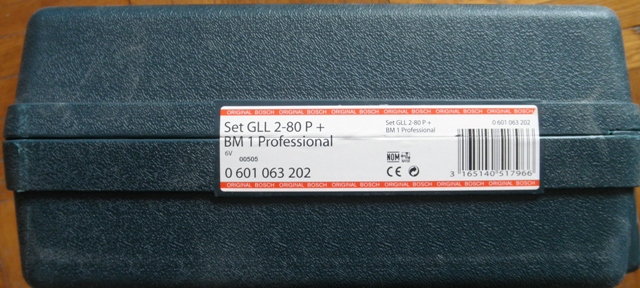

yuriy_sel Опубликовано 21 мая, 2011 Поделиться Опубликовано 21 мая, 2011 Добрый день! Куплю лазерный нивелир. Применение - разметка фундамета, кладка и все внутренние работы. Хотелось бы по горизонтали иметь 360° По деньгам: 250 - 450 USD Прошу посоветовать, какая модель лучше всего подходит для указанных целей за эти деньги. Скидки приветствуются! Заранее благодарен! Ссылка на комментарий Поделиться на другие сайты Больше кнопок...
B.S.V. Опубликовано 21 мая, 2011 Поделиться Опубликовано 21 мая, 2011 Добрый день! Куплю лазерный нивелир. Применение - разметка фундамета, кладка и все внутренние работы. Хотелось бы по горизонтали иметь 360° По деньгам: 250 - 450 USD Прошу посоветовать, какая модель лучше всего подходит для указанных целей за эти деньги. Скидки приветствуются! Заранее благодарен! У меня такой, его работой доволен, как раз по верхнему пределу без штатива впишитесь 2 Ссылка на комментарий Поделиться на другие сайты Больше кнопок...

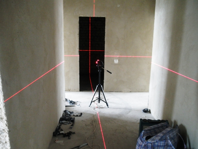

vitalik_z13 Опубликовано 9 декабря, 2011 Поделиться Опубликовано 9 декабря, 2011 Бош GLL 2-80 P хороший нивелир, но есть минус нет прямого угла на полу. Фундамент не разобьеш и перегородку под прямым углом не поставишь. Как вариант я бы скомпоновал GPL 5 C (ссылка устарела) с каким нибудь простым лазерным построителем. Общая сумма будет неболее 400$. А в умелых руках они будут чудеса творить. Ссылка на комментарий Поделиться на другие сайты Больше кнопок...
DenisLitvinenko Опубликовано 9 декабря, 2011 Поделиться Опубликовано 9 декабря, 2011 GPL 3-80 - вот что нужно. PLL360 на худой конец, а тот лазер что вы написали, дает только точки. как его применить к строительству фундамента например? Ссылка на комментарий Поделиться на другие сайты Больше кнопок...
B.S.V. Опубликовано 9 декабря, 2011 Поделиться Опубликовано 9 декабря, 2011 GPL 3-80 - вот что нужно. PLL360 на худой конец, а тот лазер что вы написали, дает только точки. как его применить к строительству фундамента например? Занимаюсь сантехмонтажем, поэтому указанный выше, меня вполне устроил, но исходя из практики, и отсутствия у "строителей" необходимого инструмента, по домам приходиться по согласованию с заказчиком отбивать 0 для всех, уже задумался о покупке 3-80. Достали кривые стены и некомпетентность "строителей". Лучше сразу отбить, чем потом слышать: "а у нас стена ушла на 5 см". 1 Ссылка на комментарий Поделиться на другие сайты Больше кнопок...

vitalik_z13 Опубликовано 11 декабря, 2011 Поделиться Опубликовано 11 декабря, 2011 GPL 3-80 - вот что нужно. PLL360 на худой конец, а тот лазер что вы написали, дает только точки. как его применить к строительству фундамента например? Я понимаю что GPL 3-80 - это то что нужно но это 5000 грн а не 3000. Так же хочу отметить что GPL 3-80 и PLL360 это инструменты разного класса (один профессиональный, второй из бытовой линейки). Если нужна развертка луча на 360 градусов и это принципиально, то почему тогда не брать ротационный нивелир (ссылка устарела). Теперь по поводу GPL 5 C. Между точками у него прямые углы. Он самовыравнивающийся - соответственно при повороте без проблем отбывает горизонт. Точки можно легко соединить простейшим построителем или отбивочным шнуром. Еще хочу добавить что точку даже днем на солнце видно минимум втрое дальше чем линию. Ссылка на комментарий Поделиться на другие сайты Больше кнопок...
