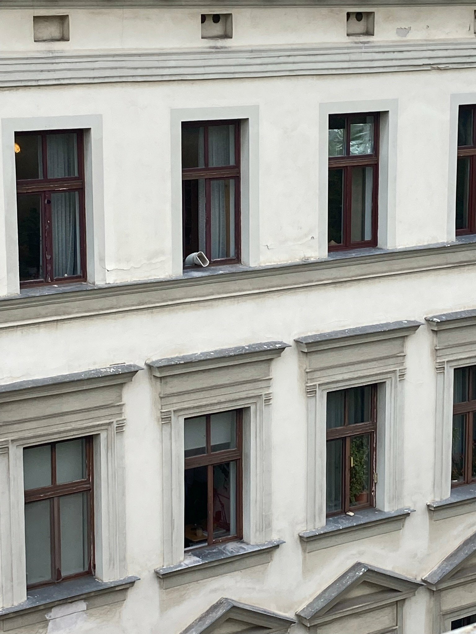

У всех разделы ужасов есть, у вентиляционщиков нет.
Евросоюз. Вена. Историческое здание (наверно).Юго-западная стена. Голь на выдумки хитра.
