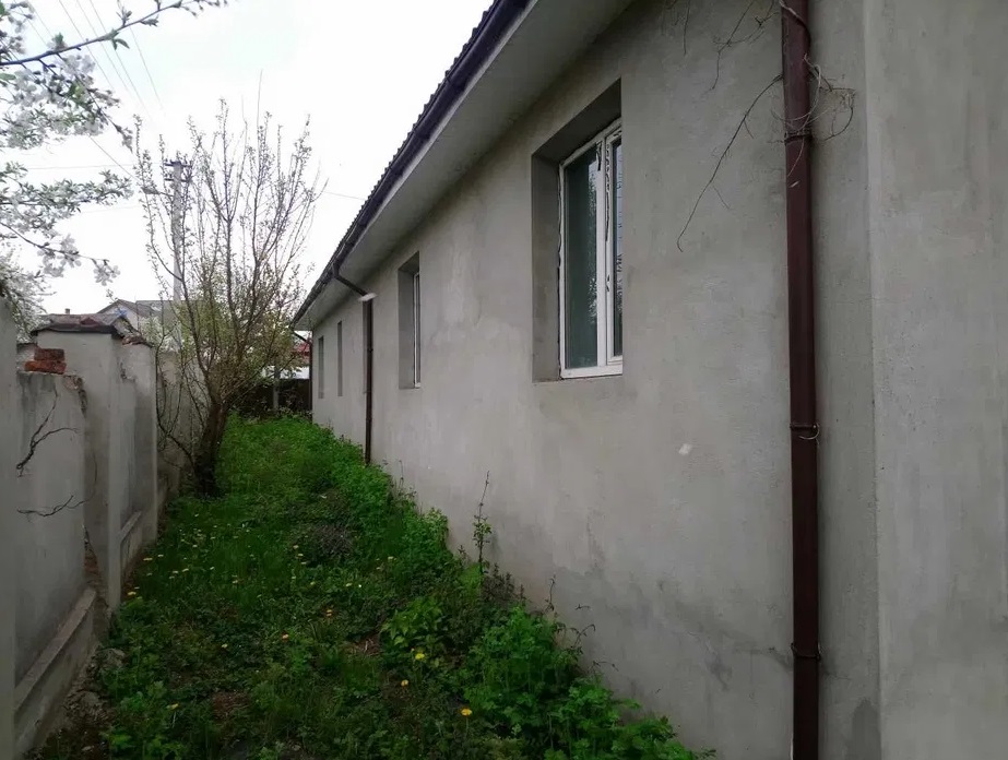

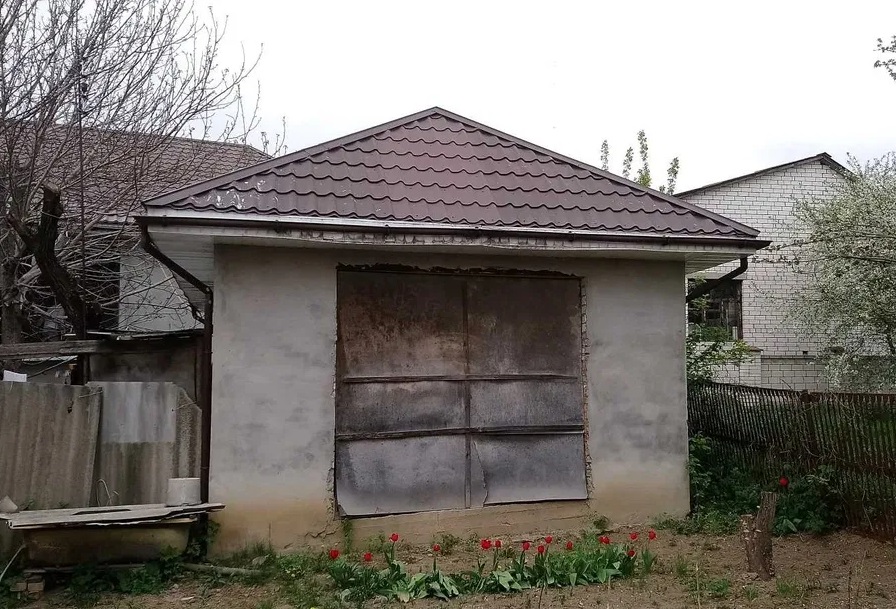

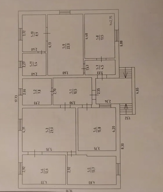

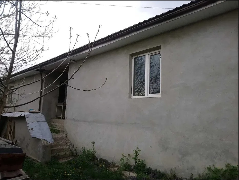

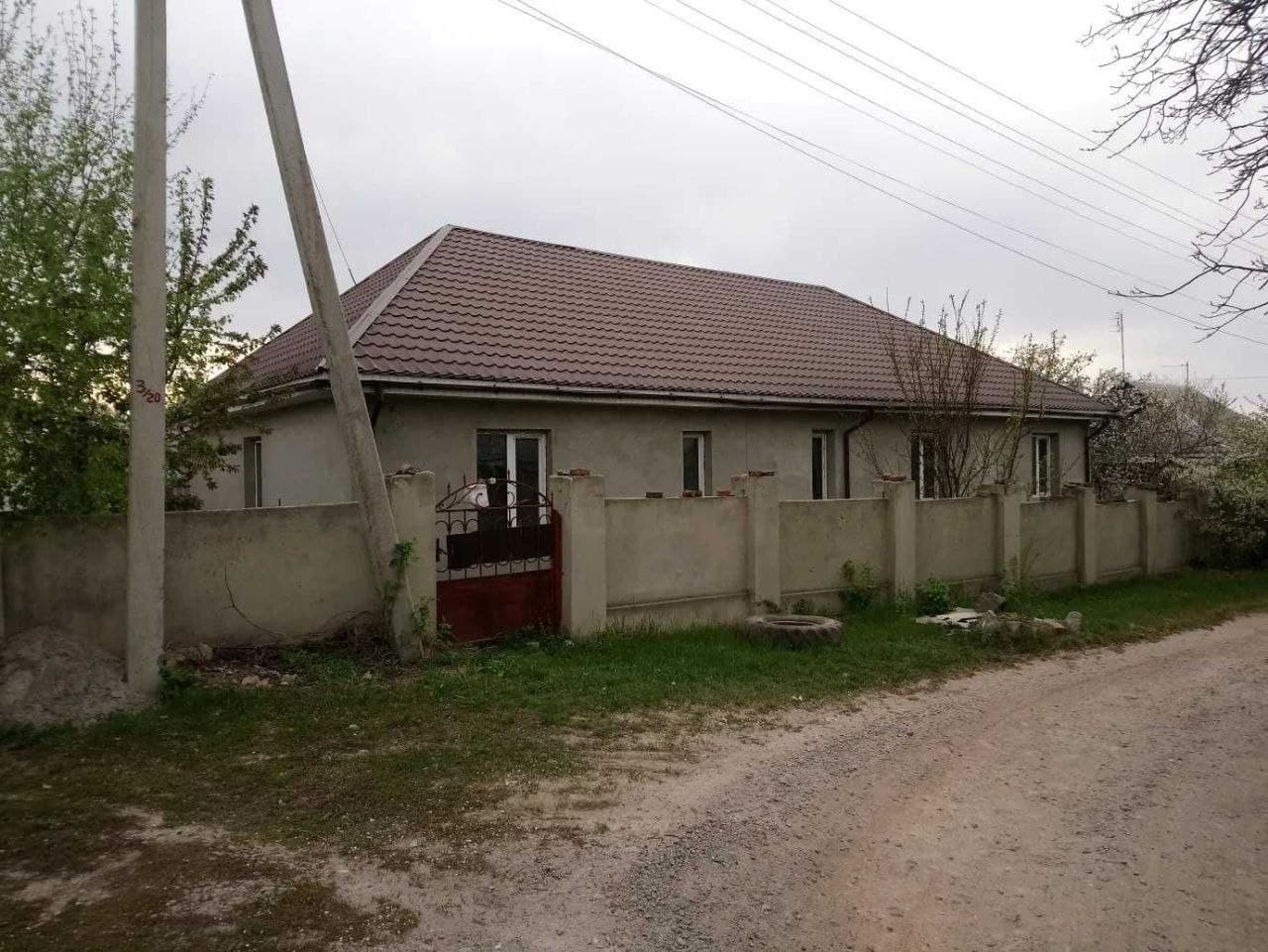

beni Опубліковано: 7 липня 2019 Поділитись Опубліковано: 7 липня 2019 Ребята, есть дом из газобока 400 D400, планировал не утеплять, теперь стал вопрос фасада как и у многих, смотрел в сторону клинкерной плитки. На форуме пишут, что клинкер не паропроницаем,но по-ходу те кто пенопластом обклеивают дома из ГБ вариант еще хуже как по мне. 1. какой клинкер лучше цена-качество? 2. как подготовить стену под клинкер? 3. какие нюансы с клинкером? 4. если стены не идеально ровные? буду благодарен за советы и нюансы... 1 Посилання на коментар Поділитися на інших сайтах More sharing options...
