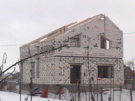

Перекрытие первого этажа, от земли уровень примерно 3,6 м. Площадь перекрытия около 96 м.кв. (8х12)м. Толщина по проекту 15 см. На следующей неделе будет завершена опалубка под монолит.
Планирую заливать бетононасосом с миксеров, так вроде дешевле и качественнее должно получиться. Однако, опыта по пользованию замечательным девайсом под названием бетононасос нет. Подскажите, какие подводные камни могут возникнуть при заливке? На что обратить внимание, как оптимизировать процесс?
Заранее благодарен.

Сообщение от Хтось Посмотреть сообщение
Заранее благодарен.
Если вы будете заказывать стационарный бетононасос, то вместе с ним будет и бригада.
Ребята знают свое дело, ваша задача чтобы найти вовремя косяки людей, ставивших опалубку короче геометрия ну и правильно положенная арматура. 96 метров это часа два работы.
стационарный берут минимум на смену поэтому особой привязки ко времени к миксерам нету, подать может на 120 метров и высота этажей 9 наверное точно не помню.

Хочу взять бетононасос на Ковальской, чтобы не было гемора с синхронизацией бетононасос-миксера. У них передвижной с супер-пупер параметрами на базе автомобиля. Бригады не будет, думаем управиться сами. Реально?
не знаю что это за супер-пупер параметры, ну вам виднее
мужика три так это точно должно быть бетон вещь нелегкая а в остальном лишь бы опалубка выдержала

Отчетец.
Операция по заливке прошла нормально. Заводу Ковальской респект. Хотя миксеры и опоздали на час, но весь процесс от приезда бетононасоса до уезда занял ровно два часа, что позволило мне уложиться по оплате за услуги бетононасоса в 2000 грн.
Семи-восьмикубовый миксер опорожнялся за 10-15 минут. Бригады работников не понадобилось: со всем справился мой 69-летний отец, который раньше никогда бетон насосом не укладывал и впервые о бетононасосе услыхал три недели назад. Водитель бетононасоса стоял на крыше его кабины и дистанционкой направлял кишку туда где заливалось.
Главное условие для насоса - свободный подъезд. Если кто будет заливать: укрепляйте хорошо арматуру, у нас пару прутов напором сдвинуло с места.
Еще насосу нужно куда-то девать отходы от технологического пролива: по сути это бетон ненормированного качества. Мы эти отходы использовали для устройства отмостки.
В общем, впечатления остались положительные. Быстро и удобно, с минимальными трудозатратами.
Отчетец.
Да, хорошо если подьезд есть, у меня со стрелой не заедет поэтому пришлось брать стационарный а там бригада нужна
