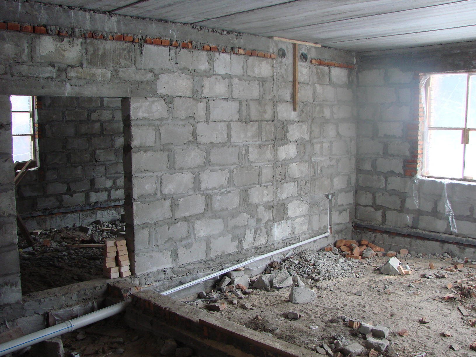

С помощью какого прибора нагреть воду и подать ее посредством труб в радиаторы помещений 2-3-х этажного дома без участия электричества?
Уважаю мнение каждого.
Благодарю!
Поясни.
1. Есть возможность установки прибора в здание, или будет отдельная котельная если и если будет то на каком растояние от здание которое нужно отапливать.
2. Разрешается ли использовать уголь в том районе где находится данное здание.

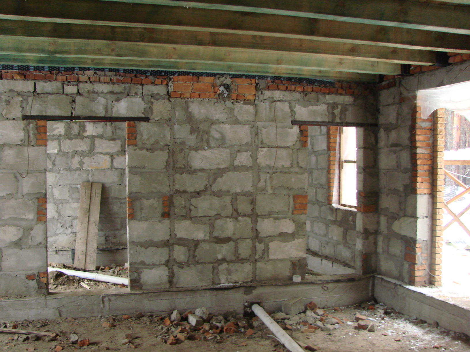

Котельня в здании 2-х этажного дома 300 м кв с эксплуатируемым цоколем. Расположена на 1-м этаже, пл. окло 9 м кв. Уголь не применим. Как и частое вмешательство пользователя.
Благодарю!
Гравитационка с Т.Т. котлом. "Без частого вмешательства и электричества".
Попробуйте поверить на слово: плюс аккумулятор тепла, пара трехходовых кранов с термодатчиками. И все это на естественной циркуляции. Такой вариант только в металле. Сталь или медь.
