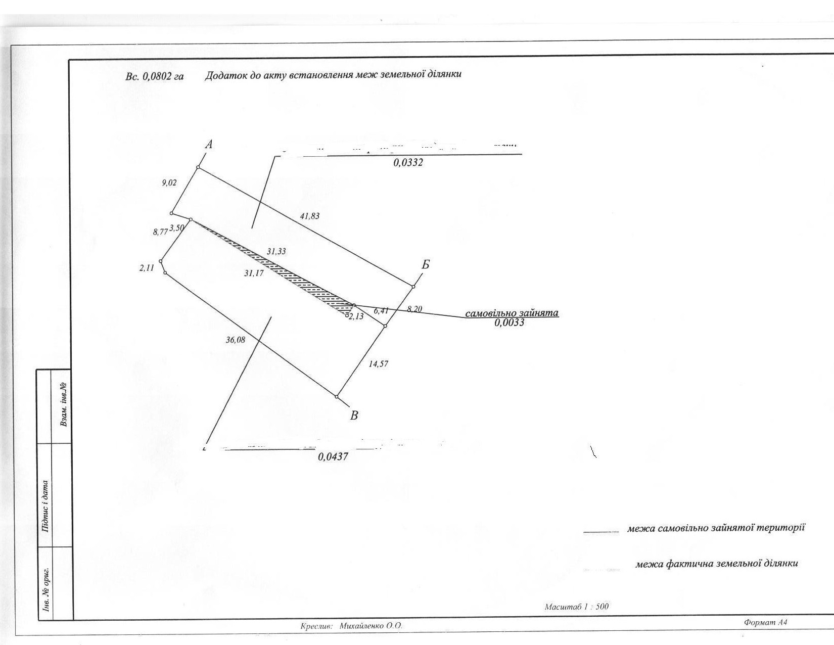

Друзья, просветите, пожалуйста, какова типичная глубина лифтовой шахты в совеццких стандартных 9-этажках и что находится позади шахты? Суть вопроса следующая. В кухне (обозначена на схеме как "квартира") довольно холодно, гораздо холоднее, чем в других помещениях квариры. Очевидно, холод идет от стен. Хоту отковырять всю имеющуюся плитку, найти холодные участки и "вылечить" их. Ясно, что внешнюю стенку, выходящую на улицу, придется обследовать полностью. А вот со стенкой, которая обращена к лифту, мне ничего неясно. Пока не могу понять, что за ней находится и может ли оттуда веять холодом. Ясно только, что это пространство не может быть полностью занято лифтовой шахтой - слишком уж много там места свободного...
В общем, кто знает, что там?

Если с противоположной стороны квартиры лестница, посмотри через каждые по-мойму 2 этажа начиная с площадки между 1-м и 2-м, есть дверь. Обычно эти помещения заняты жековскими работниками (дворники, сантехники, лифтеры) но иногда и жителями дома (даже не Вашего подьезда).

Все, вопрос снят. Я стормозил, но на хуммастерзе меня направили на путь истиный) Я забыл о давно замурованном мусоропроводе
