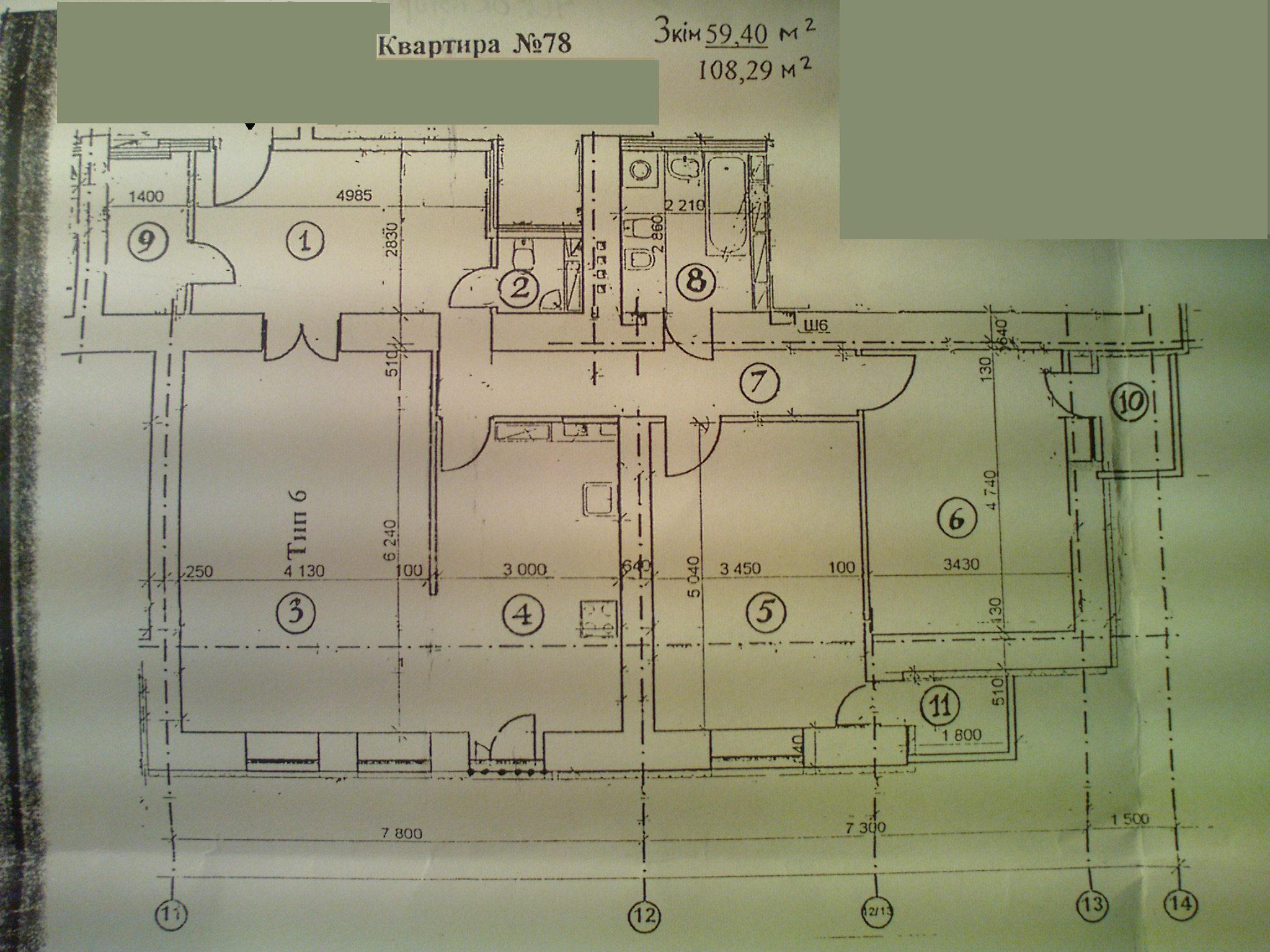

А мне сегодня смету по Т.П. дали, до 20% возможна скидка.
Во вложении смета и план(Т.П. выделены зеленым цветом).
Кто что скажет ???

Ох, люблю в чужих сметах покопаться.
Не вижу гофры, красненькой и синенькой 3 и 3 м/п. По метру на каждую трубу от коллектора. Смесительный узел, если купить по частям и собрать самому. Будет дешевле.

Гофру? Когда трубы Т.П. выходят из коллектора, то расстояние между ними очень малое. И значит температура высокая. Стяжку может порвать. Для этого и надевается гофра. Красная подача, синяя обратка. Чеб не перепутать и так красивей.
На сколько дешевле? Не скажу. Зачем мне Вас программировать. Готовый смесительный узел всегда дороже, а в монтаже быстрее. Как минимум попросите заменит насос на Вило, на это поставщики идут.

1. Коллектор распределительный с расходомерами (или без них).
2. Насос.
3. Трех или двухходовой кран. Они бывают разные. Кран чем то управляется по температуре.
Коллектора стандартные, тут нет вопросов. Насос подбирается под систему пола.
А все это в целом имеет очень много вариантов исполнения. Где, как стоит? С какой стороны подача? И. т.д.
Вот принципиальные схемы: www.laintech.ru/public-open22.html
А исполнение может быть различным. Поговорите с тем, кто занимается у Вас монтажом. Все эти варианты известны. А готовый узел это дорогой вариант.
