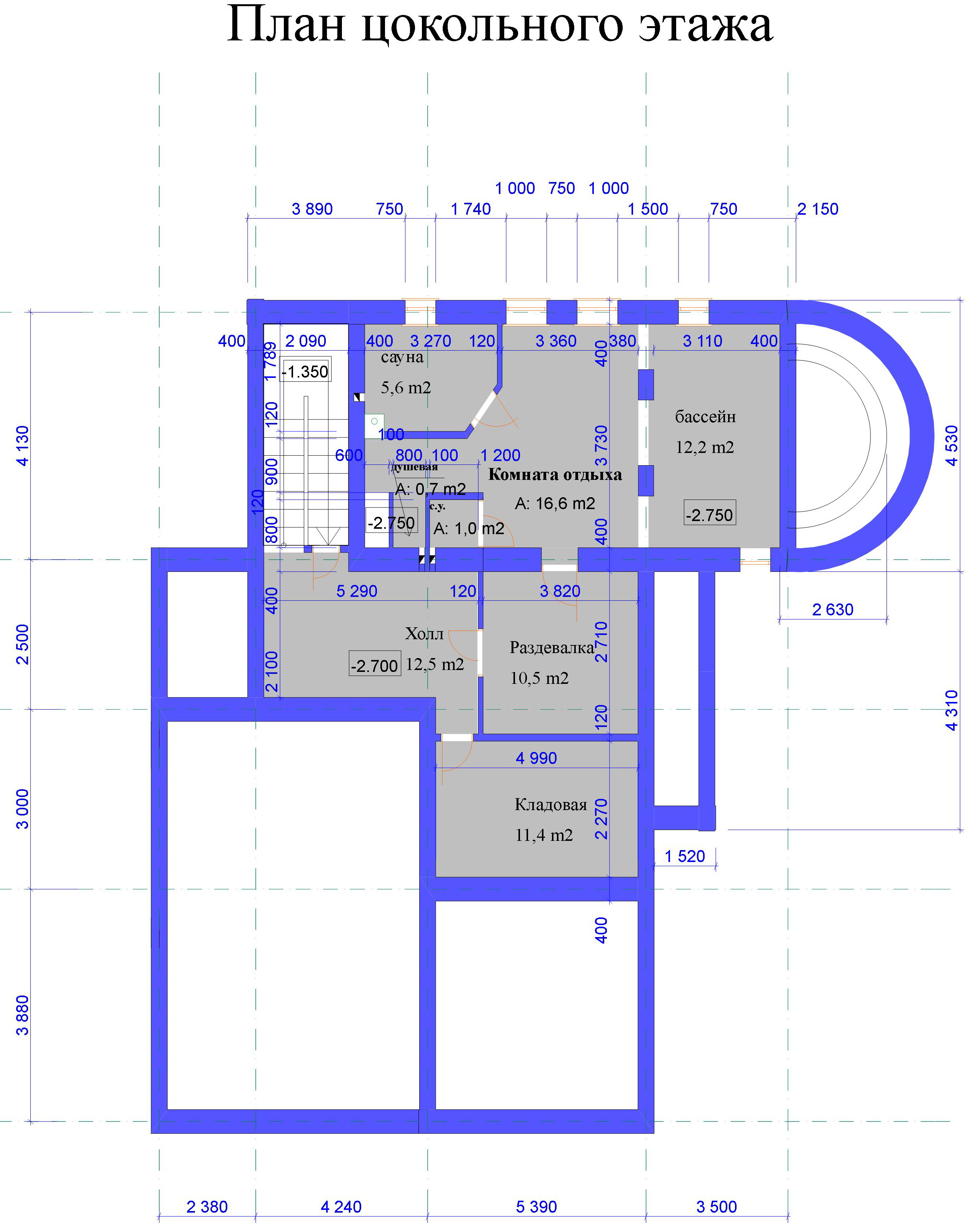

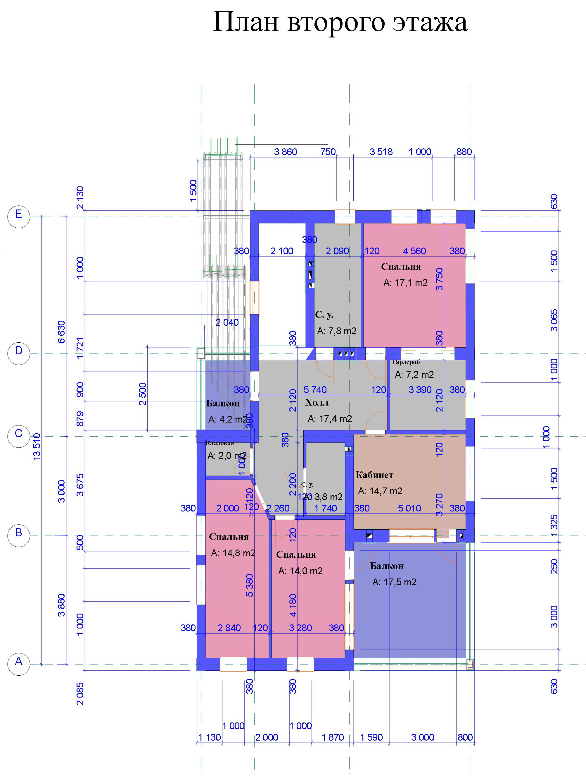

Посмотрите проект по этой ссылке (ссылка устарела)
Может подойдет
На сайте он без цокольного этажа и по ширине 14,4м.
У меня есть готовые чертежи цокольного, 1-го, 2-го этажей + фасады.
Без одного гаража, т.е. по ширине 11м.
