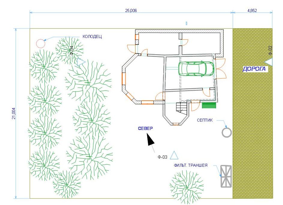

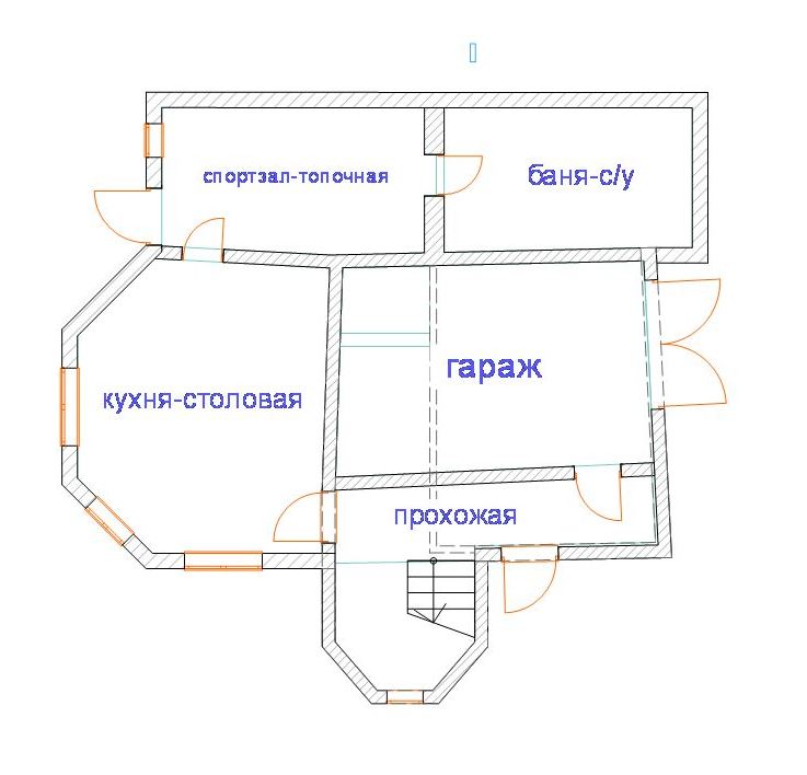

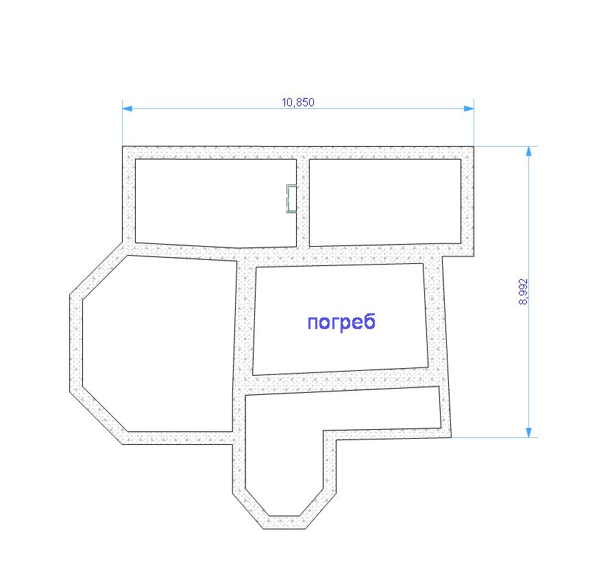

Сейчас кладу ФБСки подвала.
Хочу сразу предусмотреть вентиляционные отверстия для подачи воздуха.
Предполагаю сразу заложить отрезки труб на уровне 20см от потолка подвала и выпустить их на 20см в обе стороны (снаружи еще будет эппс 100мм + облицовка цоколя, изнутри - обшивка г/к + оставить 5см на соединение).
ВОПРОС - какой стандартный (если есть) диаметр вентиляционных воздуховодов? Чтобы и переходники и уголки к нему были, а также решетки декоративные (снаружи установить).
Я купил трубы канализационные 110мм (у них стенка потолще - 3,2мм)...
Есть ли под такой типоразмер все компоненты?
И еще - какой диаметр является предпочтительным - больший или меньший.
Отверстия сделал в погреб, в котельную, в бильярдную (два), а также для подачи воздуха в камин (на 1-й этаж)...
планы дома - здесь
www.stroimdom.com.ua/forum/sh...t=21751&page=3
