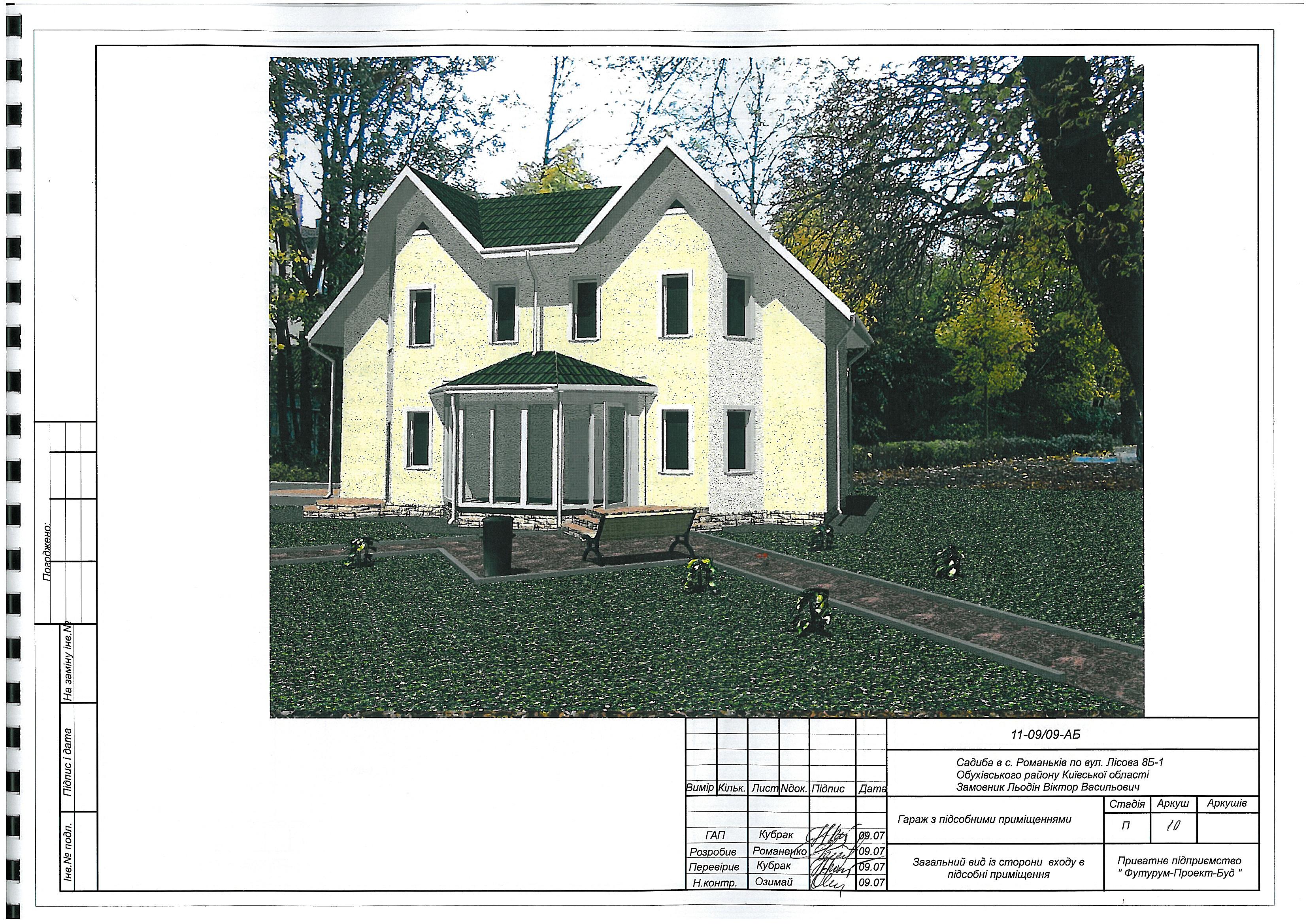

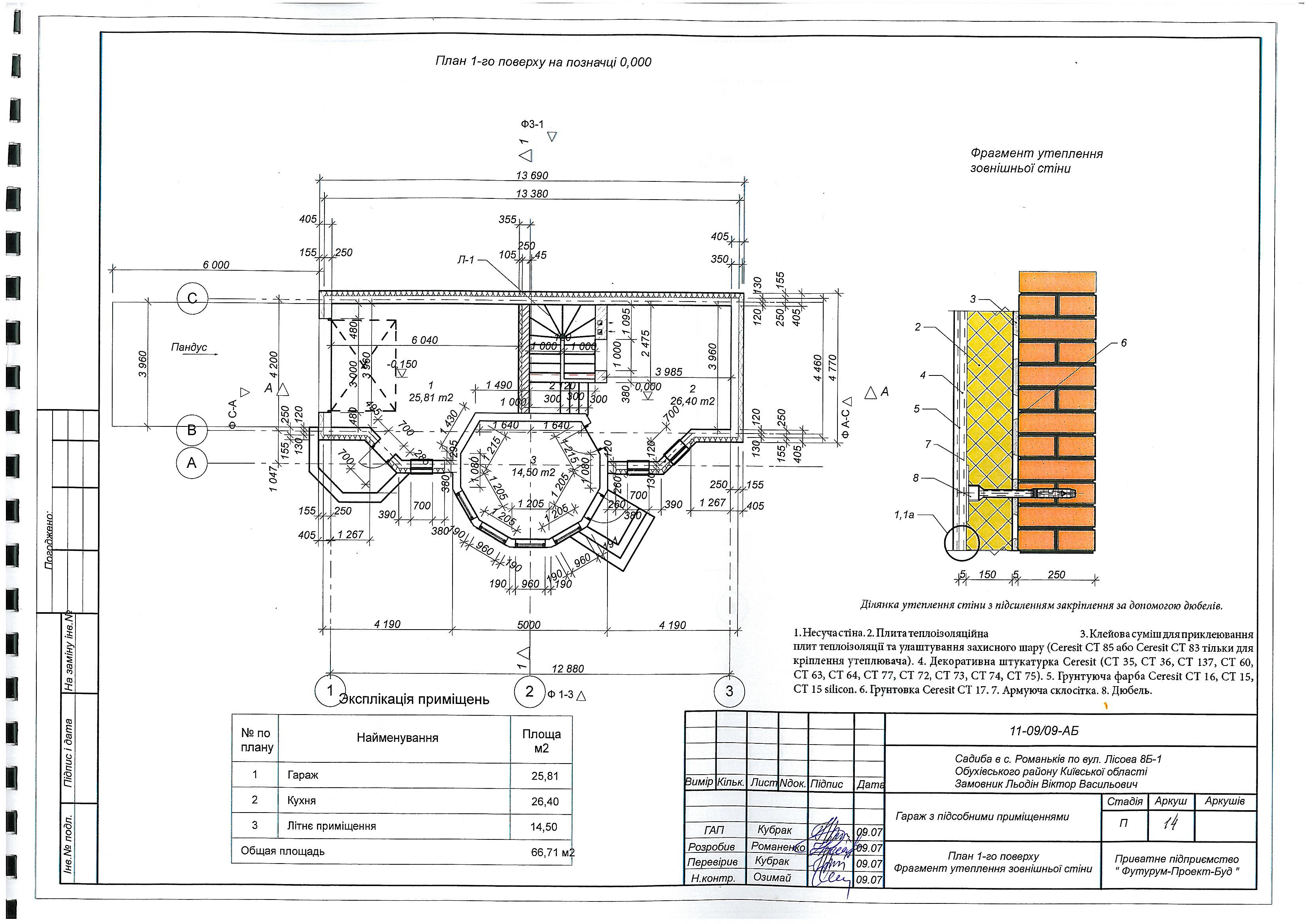

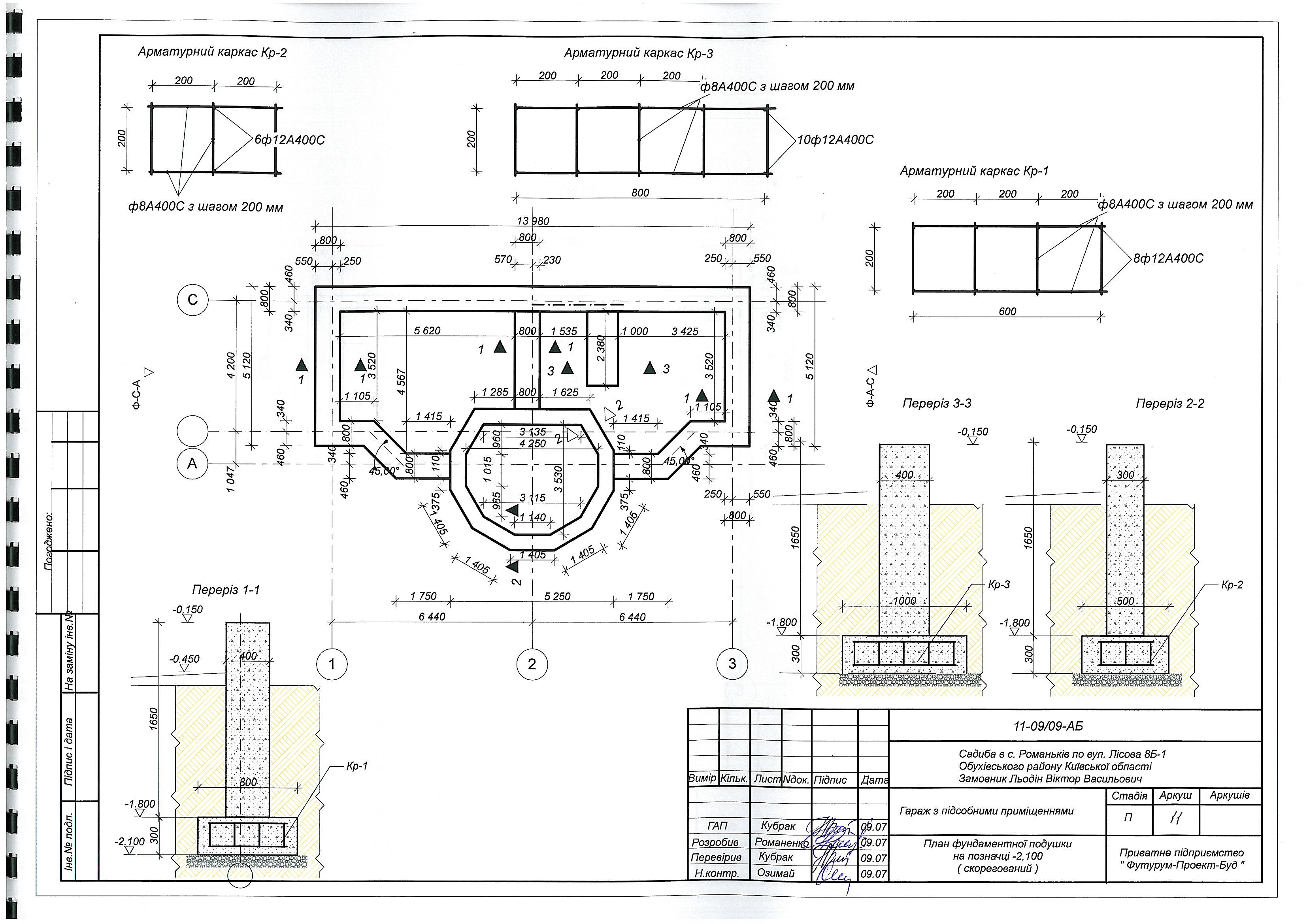

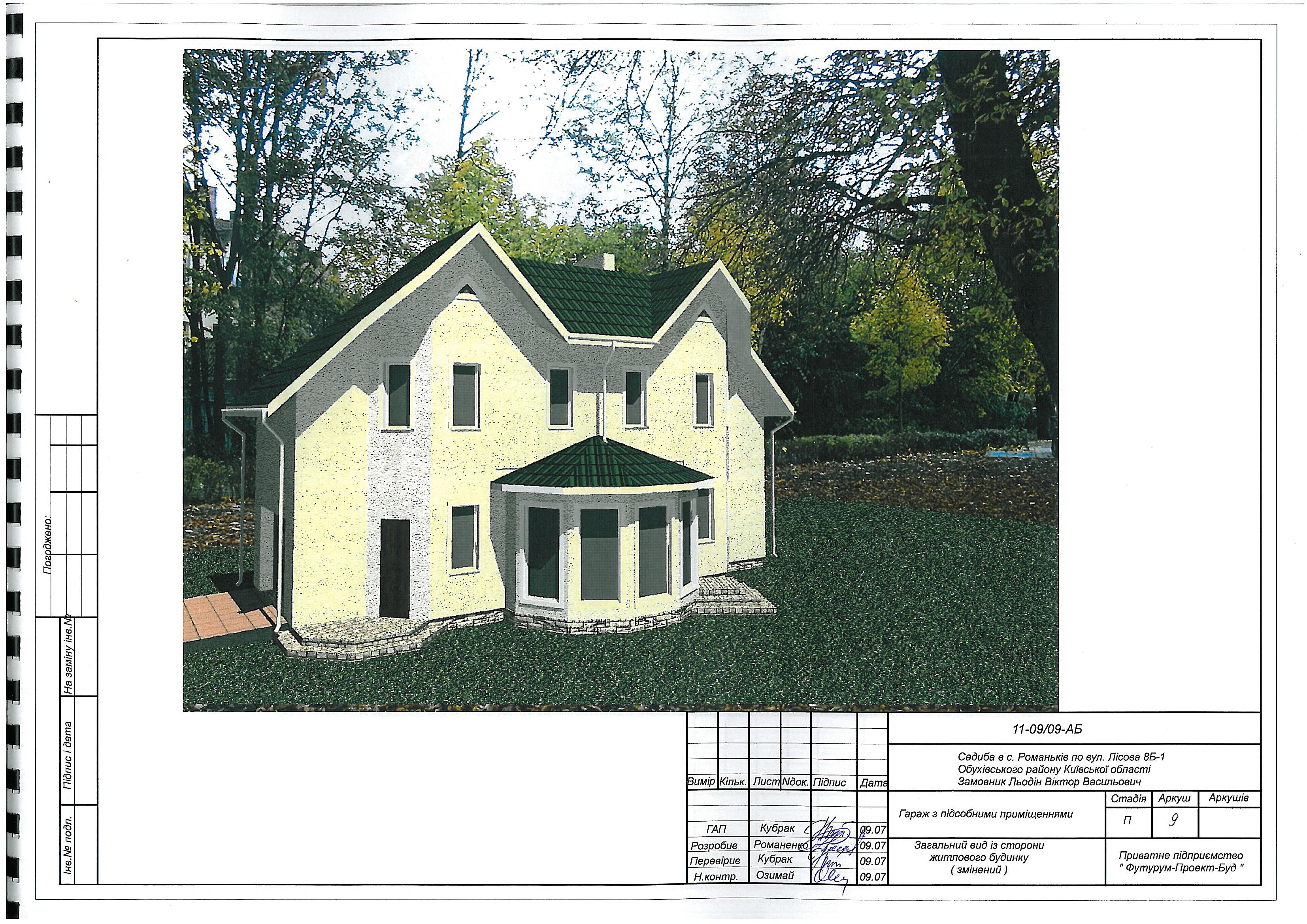

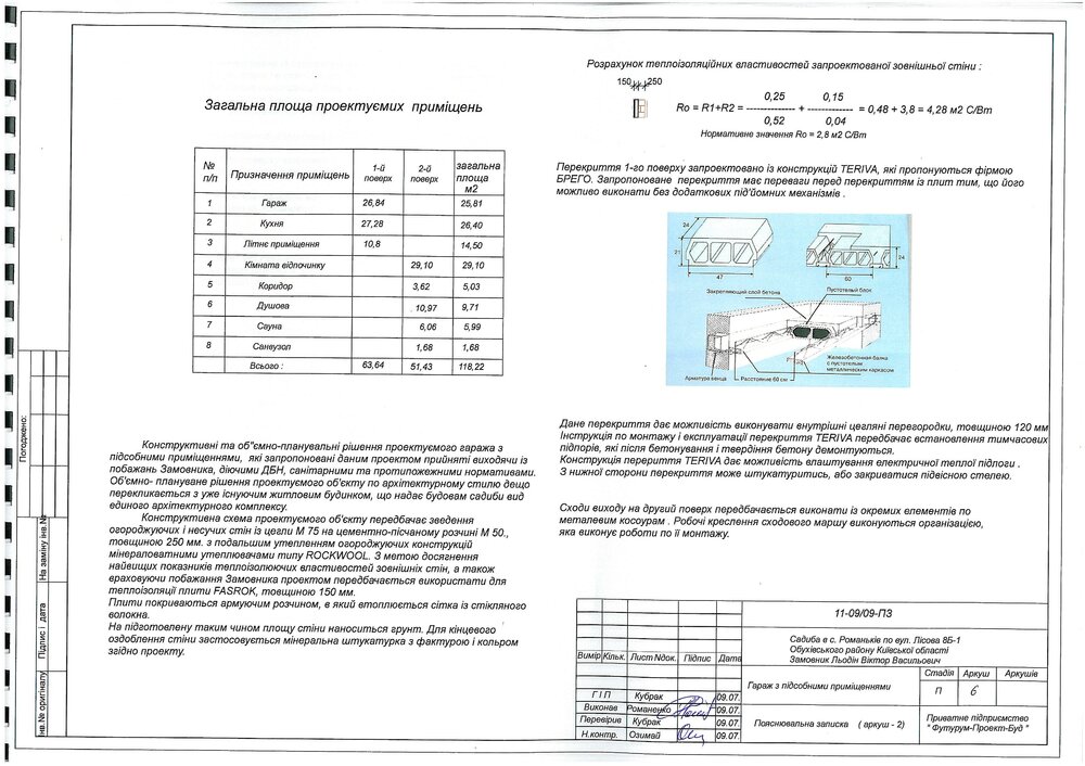

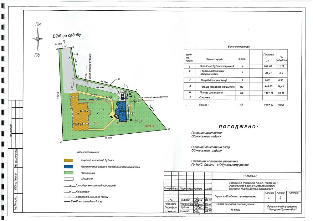

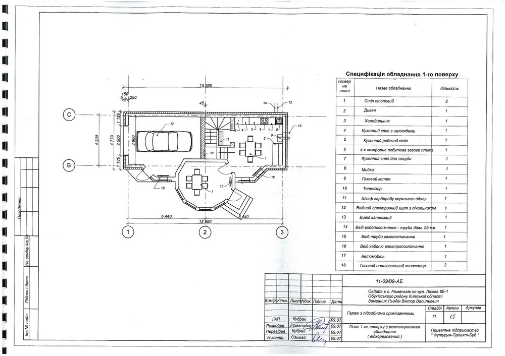

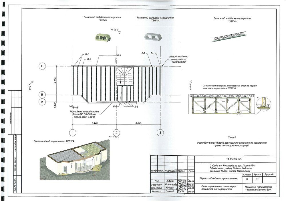

Здравствуйте!
Уважаемые форумчане, большая к Вам просьба - поддержите или опустите меня на грешную землю
как мне кажется - экономичный, симпатичный, практичный!
уже вижу как я в такую погоду сижу в гостинной возле камина
бежать на второй этаж как-то не охота мне.
участок в пределах 8 соток.
Заранее благодарен за все отзывы, обязуюсь слушаться и повиноваться, как ни как - "одна голова хорошо, а спросить бывалых лучше!" 8-)
Прошу обсудить!

Сообщение от ale_xxx Посмотреть сообщение
Прошу обсудить!
идея понятна... если Вам нравится - стройтесь... дополнительно в "личку" отписался...

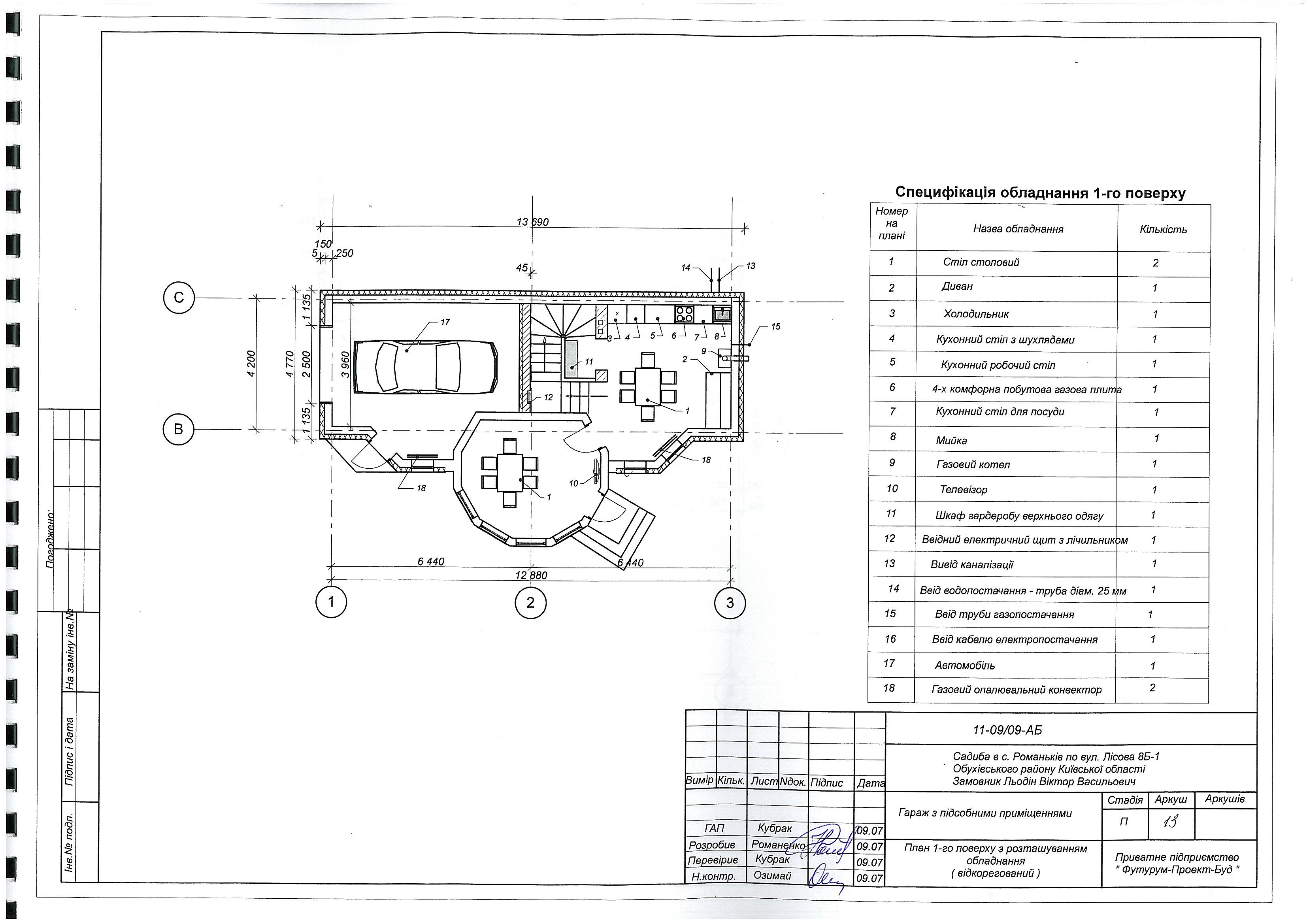

Симпатичный гармоничный домик снаружи.
ИМХО санузел маленький. Надо хотя бы метров 9, а вот кухня с гостинной огромная, можно уменьшить. Крышу на веранде как-то бы переделала (большая парусность).
Здравствуйте!
Прошу обсудить!
Красивый домик.
Не вникая - санузел один.
Из личного опыта - на первом этаже надо иметь раздельный санузел - два.

Домик симпатичненький, но веранда похожа на открытую площадку кафе,
крыша у нее очень громоздкая. Два больших окна на веранде, по моему перебор, угол слабый выходит между окнами. Крышу веранды нужно хорошо утеплять, в том месте где комнату частично накрывает.
