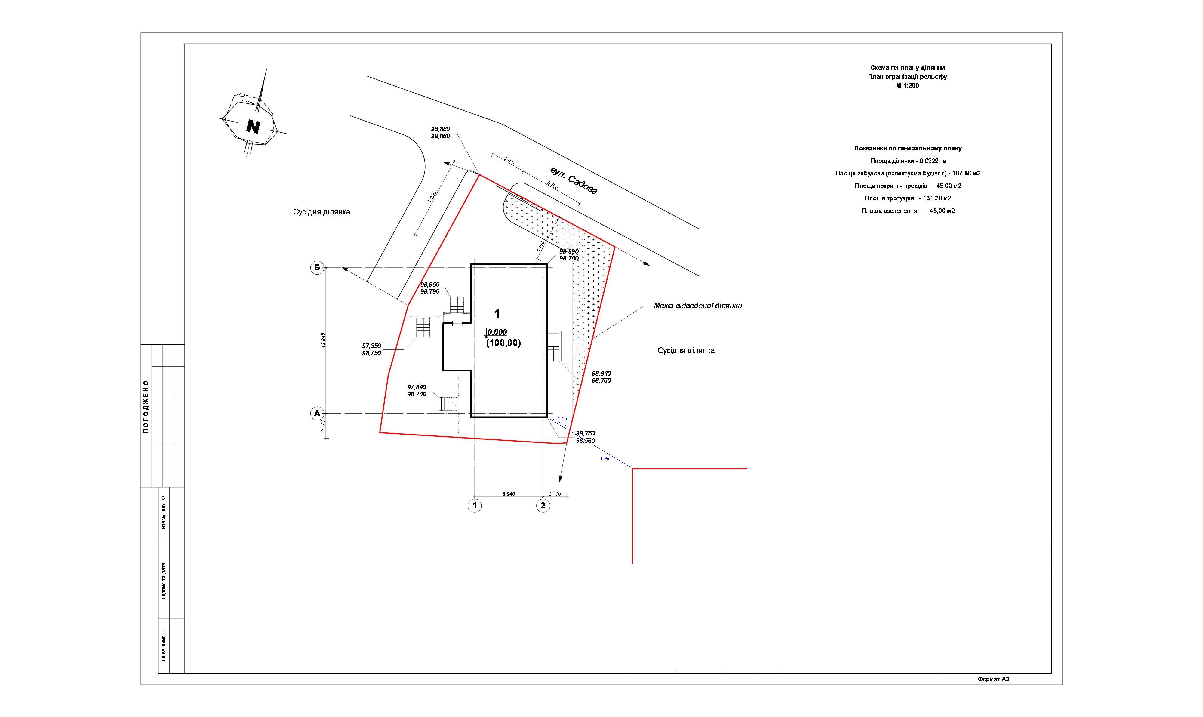

Доброго времени суток.Нашел в одном журнале проект дома, мне понравилась планировка помещений.Посоветуйте или покритикуйте проект. Участок у меня 22х37 м.Вход дома будет с северной стороны

Меня беспокоит санузел на первом этаже. Ваши гости в санузел будут ходить через гардероб?.
Согласен неудобство,может вместо гардеробной сделать кладовую с переносом двери в холл или в кухню
Кто еще,что посоветует? Неужели нет замечаний?
Первый этаж: в санузел через гардероб?
Второй этаж: может одного санузла хватит?:)
Гардероб скорее переделаю в кладовую.На втором этаже подумаю:(
Еще думаю поменять местами дверь и окно в котельной. У кого еще будут замечания по проекту?

Мне гараж в доме не нравиться. После трех лет жизни в доме пользуемся очень редко. Зимой постоянно завозиться снег и грязь - надоело убирать, а летом машины стоят на улице. Лучше сделать красивый навес на улице. Помещение можно использовать по другому назначению (мастерская, склад хлама :) и др.)
у меня по самой грубой прикидке пятно получилось 17х12 без гаража.
планировка хорошая.
в цокольном этаже не нравится помещение под лестницей. Насчет двери и окна в котельной - может и нет необходимости переносить, удобно, когда в доме два выхода по разные стороны участка. Но это нужно на участок еще смотреть.
на первом этаже было бы хорошо выход из гостиной во внутренний двор. Ну по санузлу уже писали - так не удобно, на первом его все будут эксплуатировать. Поэтому я бы поменяла местами - санузел-кладовка. и дверь в спальню из холла. Лестница без окон - темно и неудобно.
На втором - помещение 1 - малополезное. Красивое, но... Вряд ли будет ипользоваться как "помещение для отдыха в зимнем саду". Тем более, оно расположено с северной стороны. А если его менять, то тогда и фасад - витраж до пола. Много дверей - проходы в спальни с санузлами. Либо оставить проемы, либо продумать по-другому как-то. Вообще два полноценных санузла не нужно (с ванной). Но хотя надо смотреть состав семьи. Я бы делала один полноценный с дверью в спальню родителей, второй - общий с душкабиной для двух других спален (скорее всего - детские).

На лестнице есть окна
С дверями на 2м этаже я подумаю. Спасибо за критику.
На первом этаже есть выход из гостиной на террасу

А мне вот не понравилось, что чтобы из бильярдной попасть в санузел - нужно пройти через душевую! А вдруг человек из сауны в душ пошел или из душа?.. И это не жена ваша и не ребенок малолетний! :lol:. А еще лестница слобоосвещенная. Такой домяра, а лестница непарадная совсем и темная. А в гараже зато два окна - на запад и восток! Да еще каких! А, вообще так планировочка ниче... для консервативной буржуазной семьи самое то. :rolleyes:
А мне вот не понравилось, что чтобы из бильярдной попасть в санузел - нужно пройти через душевую! А вдруг человек из сауны в душ пошел или из душа?.. И это не жена ваша и не ребенок малолетний . А еще лестница слобоосвещенная. Такой домяра, а лестница непарадная совсем и темная. А в гараже зато два окна - на запад и восток! Да еще каких! А, вообще так планировочка ниче... для консервативной буржуазной семьи самое то.
Думаю,что санузел перенести конструктивно будет тяжело,а на лестничном марше с первого на второй этаж есть освещение
