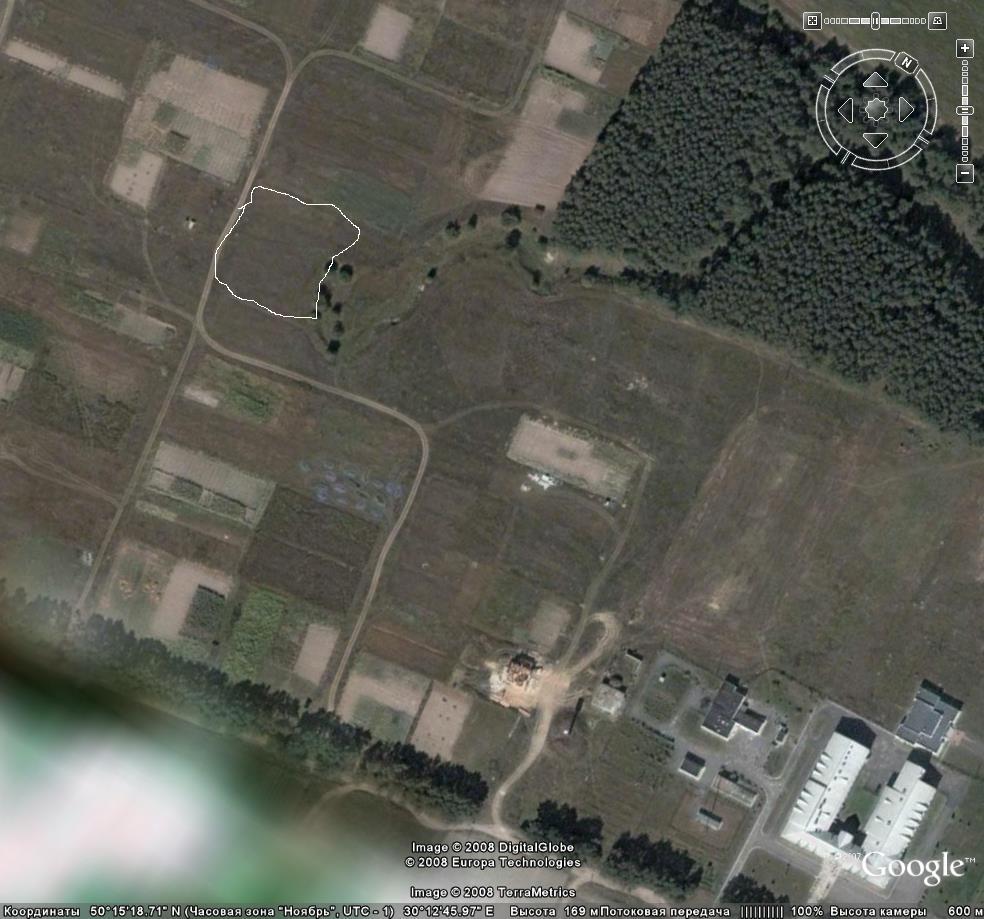

Собственно рисковать действительно нехочется Хочется делать как задумал! Мне важно понять, ленточный фундамент подходит для такого участка или нет?
P.S.
Участок в Дымере.

Сообщение от Brut Посмотреть сообщение
Участок в Дымере.
Так там же глина кругом. геологию иметь желательно
Ленточный фундамент можно строить запросто - согласно чертежей.
Только вот ширина подошвы фундаментов
и ее армирование зависит от архитектуры, ну и нагрузок.

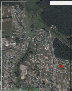

В отношении "Подгорцев" поддерживаю "Hans". Там торфяники и действительно до твердого основания вынимают торф, а затем отсыпают речным песком.
Для "Brut", рекомендую обратить внимание на свайно-ростверковый фундамент. Его модно называют ТИСЭ.
+++ "Alexander Pryakha" «Только вот ширина подошвы фундаментов и ее армирование зависит от архитектуры, ну и нагрузок».
