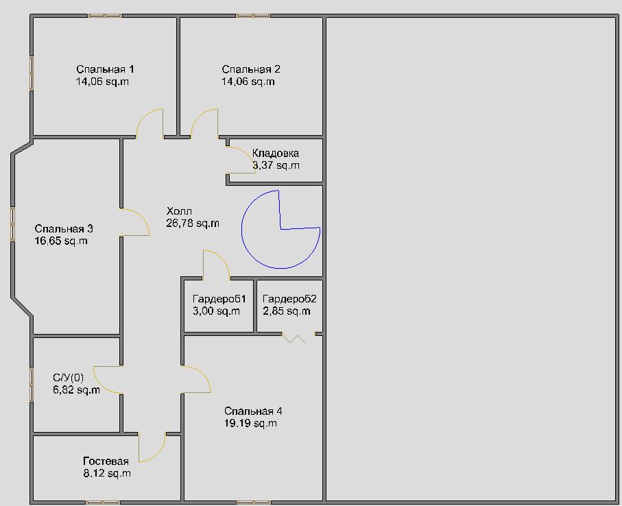

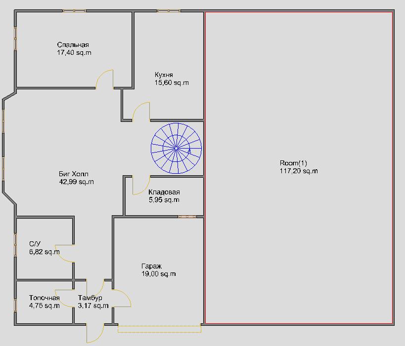

Собственно говоря, ввиду малой площади участка на этапе создания проекта было принято решение организовать гриль на террасе, дабы не тратить драгоценные квадратные метры лужайки с травкой на это дело.
И вот уже пора начинать думать как это сделать
Какие они вообще бывают? Что можно готовое приспособить под мои условия?
Или надо городить что-то эксклюзивное по конструкции?
Месторасположение гриля на картинке, ну и общая диспозиция тоже...
ЗЫ: этот же дымоход (отдельный канал разумеется) обслуживает камин в гостинной...

Вы простите, но возник к Вам вопрос, чем у Вас дымоход облицован?
Профнастил...

Сообщение от BlackAlex Посмотреть сообщение
смотрел, смотрел и не мог понять, где же он.... Ха, на первом этаже... Идея просто супер, а вот как реализовать... видел сложеные из кирпича открытые, типа камина, причем сделано было на терасе второго этажа. очень симпотично
вот только судя по дырке дымканала вы очень близки к окнам. как бы не попалвились. сколько между окнами расстояние? Может и не вписатся... Даже крпичный "мангал" за пару часов разогревается весьма ощютимо. можно заложить теплоизоляцию, но тогда еще и облицовка - а места не много.
Понимаю что для пригорода это кощюнственно, но может электро гриль с колпаком-вытяжкой? выиграш в том что включил, быстро пожарил а не палиш дрова пол часа что бы угли были.
Как я себе представляю, сам огонь должен быть ниже уровня окон наверное, а вот насчёт того что поплавится - это да хм вполне могут быть проблемы ёмаё... дымоход от окна отделяет 125 мм кирпича - это наверное очень мало? Нужны мнения по этому вопросу...
С другой стороны - у меня была мысль делать не "духовку", а просто, грубо говоря, "обычный" мангал, а сверху типа вытяжку над ним... В этом случае при отсутствии контакта между мангалом и стеной - с окнами должно быть всё ок
А что касается электричества - то я токо за, ибо комплект угля на погрилить стоит 10 грн, а за 10 грн можно столько киловат электричества жжечь шо ойойой
Ехал сегодня в Гореничи, и увидел ваш домик, заезжал (ну и дорога) но не застал никого кроме одинокого ланоса...
Живьем места поболее, но все равно - маловато будет для очага.
Есть идея - передить ввод в дымоход повыше, под самое перекрытие, по перекрытию пустить коаксиальную турбы, отодвинув очаг от дома на 1/3 глубины терасы. Очер поставить по центру, над ним конус уловителя. вокруг очага нешировкая столешня... что то подобное в "особенностях охоты в зимний период" было у Кузьмича в беседке. кроме жара вам еще надо избежать дыма и копоти летящей в окна.
Да, это мысль!!! Интересно, таким кто-нить под ключ занимается?
Жаль что не застали меня на месте... Ну заезжайте, у меня метакса есть
