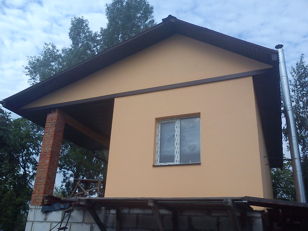

Ищу специалиста для ремонта летней кухни - мазанки. Интересуют расценки и сроки
ремонт мазанок ,комплексный подход, инновационные решения , 800 грн м кв по полу сроки кратчайшие

Площадь по полу 46м2 + требуется пристройка под ванную/туалет/бойлер, + пристройка открытой веранды/крыльца.
Требуется:
1) фундамент под мазанкой (ввиду полного отсутствия такового) его гидроизоляция
2) чтобы он (фундамент) был общий с пристройкой
3) замена сгнивших нижних "барканов" - горизонтальных брусьев закидки (дом сделан по технологии "сруб в забир" закиданный глиной ) - удаление, вместо них поставить новые.
4) инспекция каркаса и стен, их ремонт - вертикальные стойки, верхняя обвязка, перекрытия и тд и тп.
5) утепление стен камышовыми матами, их оштукатуривание и покраска
6) правильная мягкая отмостка с дренажем.
7) кровельные работы - снятие старого шифера, подготовка/реставрация под новый шифер, реконструкция под общую крышу совместно с пристройкой, удлинение свесов кровли, система водостоков, устранение перекоса дымохода (возможно второй дымоход ?!, надо печника спросить)
8) перебрать перекрытие хата-чердак (возможно поднять потолок?!) и тд. 9)Печник - прочистить дымар и при необходимости грамотно перебрать древнюю грубу и лежанку (чадят безбожно).
10) деревянные полы по лагам
