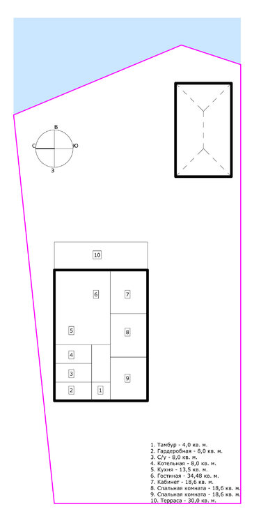

Выбрали проект Мини Альянс 155 м2
Но исследовав рынок каркасных домов для себя решил строить традиционно не из SIP
Итак по метражу
Первый этаж:
1. Прихожая 2,70 м.кв.
2. Гардероб 3,17 м.кв.
3. Сан/узел 3,80 м.кв.
4. Коридор 15,36 м.кв.
5. Кухня 13,97 м.кв.
6. Кабинет 10,17 м.кв.
7. Гостиная 28,00 м.кв.
Второй этаж:
8. Холл 9,22 м.кв.
9. Спальня 13,97 м.кв.
10. Спальня 10,17 м.кв.
11. Спальня 16,00 м.кв.
12. Спальня 10,50 м.кв.
13. Ванная 13,97 м.кв.

По умолчанию фото проекта
9ostap вне форума   Ответить с цитированием Вверх
