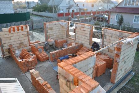

Поделитесь пожалуйста опытом.Сколько блоков примерно может укласть бригада из пяти человек за восемь часов.Спасибо.
Бригада из 4х человек, не квалифицирующихся на кладке блоков, за смену в прошлом году укладывала 35 блоков :)
Мне несовсем понятно для чего нужно 5 человек чтобы уложить блоки.??
Если у вас будет работать одновременно 2 автокрана тогда имеет смысл нанимать 5 рабочих.
Но если блоки будет укладывать только один автокран то больше 3 рабочих вам ненужно (1 чел. на бетономешалке и 2 чел. цепляют и укладывают блоки) пишу из собственного опыта.
Добавлю что если при одном работающем автокране нанимать более 3-х чел для укладки блоков то остальные рабочие будут только дармоедами т.к. скорость и количество уложенных блоков в принципе возрастать не будет кран будет поднимать и опускать блоки всегда с одинаковой скоростью. Лишние рабочие будут только ходить друг за другом и делать вид, что они работают а, заплатить за работу придётся всем рабочим естественно из вашего кармана.
