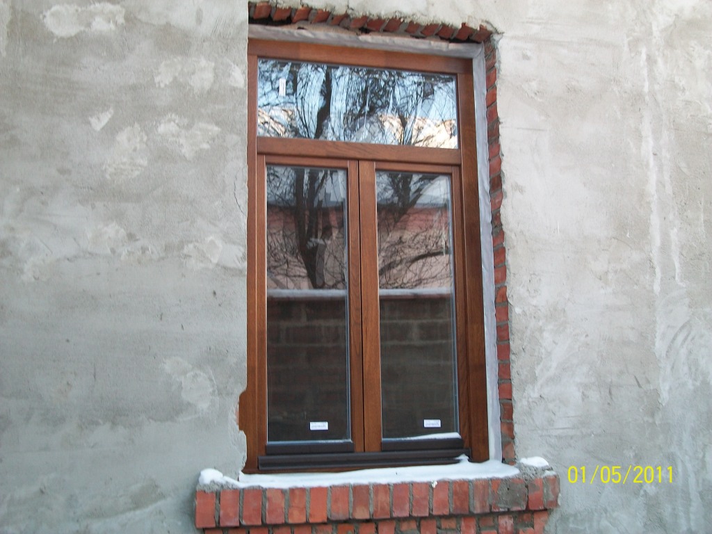

По умолчанию Моим краскопультом можна красить все!!!
предназначен для больших объемов ( производственный ) свет роли не играет, важна беспесчанка (ровная), краска и опыт !!!;) подробней по тел. 8Валентин
Изображения
Тип файла: jpg DSCN0063.JPG (562.8 Кб, 77 просмотров)
Тип файла: jpg DSCN0117.JPG (333.7 Кб, 56 просмотров)
Тип файла: jpg DSCN0188.JPG (273.8 Кб, 56 просмотров)
Тип файла: jpg DSCN0193.JPG (234.8 Кб, 47 просмотров)

Думаю, если не нарушать технологий, то Вашим краскопультом можно красить далеко не все.
А фото впечатляют.... неосведомленных заказчиков (особенно первая - один вид чего стоит).

Сообщение от Сергей-ASSA Посмотреть сообщение
можно красить многое, по внутреней отделке!!И нанисение декоративных видов красок ( палас, сабола, оточенто и др.) нещитая горячих покрасок!!! мои знакомие даже машыны красят!!! ето мой норм вид на таких работах, дело начинается с мелочей! Главное что ето мои фото!!!
