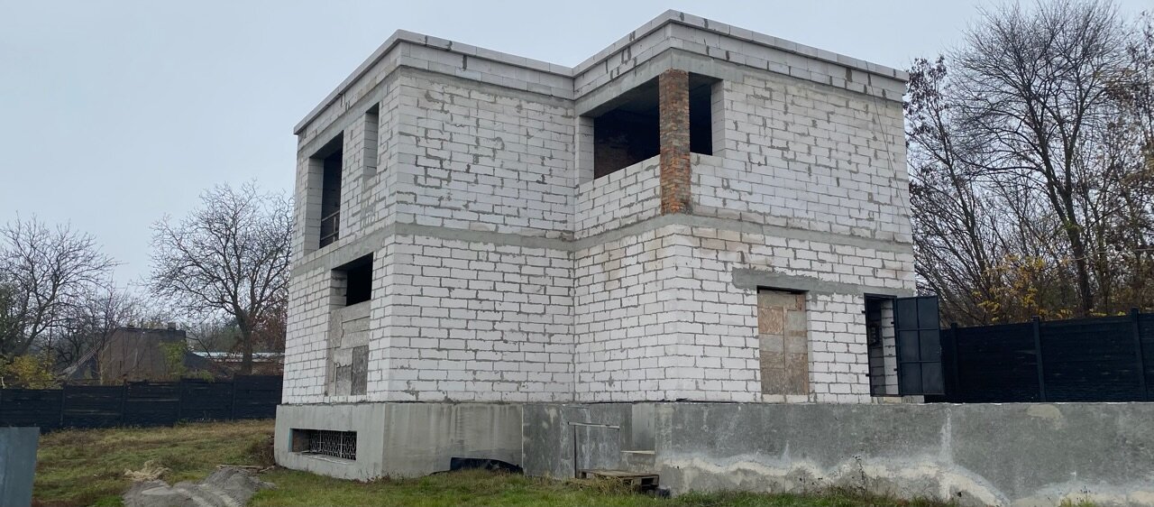

	Вопрос в том что вымыло песок из под трех стен и они повисли. Решение принял следующее под дальним углом откопаю до «материка». Уберу песок, и залью бетон шире на 10 см в каждую сторону от стенки и выше условного нуля ( низа стены) тоже на 10 см. Хорошо провибрирую. Трещина по всей длине, от напряжения.
	Добрый день. В подпорной конструкции Из под трех стен вымыло песчаную подушку.Грубо говоря три стены висит в воздухе. Их держит основная стена и балка связывает. Стенка армирована 10 горизонт и 8 перпендикулярно. Две сетки шагом 300 мм. Бетон заводской 300. Ширина стены 250 мм. Все это дало микротрещену. Необходимо делать какие либо работы или стена самонесущая и можно все оставить?
