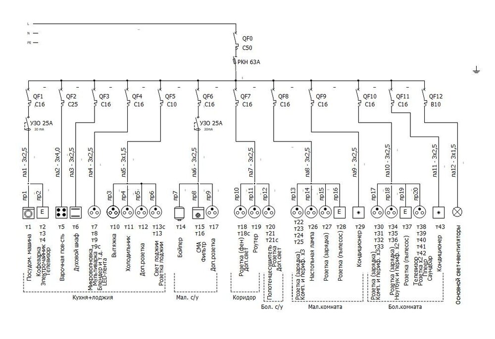

Чисто из любопытства, можете объяснить логику, почему в одном случае объединять розетки о светом и садить все на автомат С10 (линия на лоджию), а в другом точно также объединять свет и розетки и ставить автомат С16 (коридор и с/у)? )
Наверное, потому что потребители разные, нет?) Если чисто из любопытства - в первом посте я упоминала xls-файл - могу прислать)))
И по какой логике выбирались линии, удостоенные чести быть защищенными УЗО? Имхо, у варочной поверхности больше возможностей убить вас током, чем у посудомойки, а телевизор - так тот вообще без шансов (если только пульт не потеряете)По логике ПУЭ 2017 года и НПАОП 40.1-1.32
так, навскидку,
реле контроля напряжения меняем на 63А
все автоматики свыше 16А меняем на 16А, кроме варочной, если планируется полноразмерная. если не планируется - не меняем.
все линии штепсельных розеток защищаем узо 30мА тип А
разбираемся с системой заземления и цепляем СУП (его обычно закладывают в современных многоквартирках) на ГЗШ
А 20А на кабель 3х2,5 не подходит? Исходя из мощности конкретных подключаемых приборов, есть вероятность, что на 2-х линиях 16А может выбивать

вставлю и я .... пять копеек )))1. С точки зрения закона - это нарушение. Для таких линий нужно применять не менее 2,5 мм.кв. меди.
2. С точки зрения расчетов - вы такую линию будете защищать АВ10? Тогда посчитайте, какая будет суммарная нагрузка и все станет на свои места..
Нарушением является что именно?
1. Холодильник+вытяжка+телевизор, суммарная мощность 0,8 кВт - на линию 3х1,5, автомат С10.
2. Кондиционер инверторный 0,8 кВт - - на линию 3х1,5, автомат С10.
Все что не освещение - класть кабель сечением 2,5, на духовку* и плиту - сечением 4. На свет - кабель на 1,5 мм
У меня сечение 1,5 на линию холодильник-вытяжка-телевизор и на маломощный кондиционер. Ну как-то рука не поднимается на 2,5)
Там где кабель 2,5 сечения - автоматы на 16А, где кабель 1,5 - автомат на 10А.На кабель 2,5 можно ставить автомат 20А или я не права?
УЗО на все розетки - требование ПУЭ и здравого смысла
Разбейте розеточные линии на группы, и на каждую по УЗО 30мА. Ну а на ванную комнату многие советуют вообще ставить УЗО на 5 мА.ПУЭ сейчас как раз читаю по диагонали, спасибо за наводку)) В ванной у меня только полотенцесушитель и розетка под фен.
Реле контроля напряжения я бы взял на номинал выше - в вашем случае на 63АСпасибо

4 - перспектива установки полноразмерной есть?
Очень не хотелось бы полноразмерную. Но так как она еще не куплена, лучше все-таки для "перебдеть". В выбранной на 2 конфорки мощность подключения 3,6 кВт, на 4 конфорки - 4,6 кВт. По факту реально будет юзаться максимум 2 конфорки.
1. посудомойку отдельно, кофеварку с чайником отдельно.
Все три прибора одновременно включаться не будут. Даже 2 одновременно - под вопросом.
духовке - 3*2,5 хватит более чем. Кстати, провод духовки обычно(95% случаев) имеет сечение 3*1,5, что тонко намекает на допустимость даже 3*1,5Духовка духовке рознь. Расчет проводился по конкретным моделям. Согласна на 2,5 и автомат 20 А, если так можно.
5. Вытяжку на одну линию с духовкой или варочной - оно логичнее будет. Холодильник на отдельную, "неотключаемую" линию. Почему-то сейчас так модно делать.
Тут какбэ не согласна. Я не по части моды, я за практичность) Вытяжка, телевизор и холодильник на кухне - самые "лайтовые" потребители, потому по моей логике они прям просятся сгруппироваться в одной распред.коробке.
7. Бойлер отдельно. СМА и розетку можно также поделить отдельно. И, желательно под УЗО 10мА. Безопаснее будет.1. По моим расчетам допустимы ток утечки бойлера - 12,2 mA. Потому УЗО 10 mA может ложно срабатывать. Или я не права?
Также по мощности СМА и бойлер жруть вместе 3,4 кВт. Потому вроде как одна линия сечением 2,5 с автоматом 20А справится. У меня только остается незакрытым вопрос по пусковым токам - эту тему никто не озвучивает. Насколько я понимаю пусковые токи учитываются больше только по двигателям, но не по ТЭНам. Отдельно мощность двигателя стиралки не нашла, но подозреваю, что она гораздо ниже мощности нагревателя той же стиралки.
В общем, поправьте, если у Вас расчеты как-то по-другому ведутся
8. Роутер тоже можно к неотключаемому холодильнику добавить.Тоже модно?))
9, 10, 11, 12 - я стараюсь на комнату по 2 линии кидать - половина комнаты(2 стены на одной, другая половина комнаты на другой. А то зимой ставят обогревателей по 2-3-4 штуки и одной линии резко становится мало.Все розетки, в которые возможно будут подключаться обогреватели, запитываются от разных линий.
Свет я обычно тяну на каждую комнату отдельной веткой, а в щите уже можно объединить. Были прецеденты, когда включается весь свет отстреливал автомат(пусковой ток светодиодных ламп, inrush current, клал В10 на лопатки. Хотя рабочий ток не превышал 1,8-1,9 ампера).Может тогда проще С10 автомат? Или я снова не туда мыслю?) Плюс тут, я считаю, дело индивидуальное - у меня не будет перебора и выпендрежей с освещением. Да и свет привыкли за собой выключать всегда)
Также не вижу тёплых полов и автомата на дверной звонок, если он будет, конечно.Теплого пола не будет. О дверном звонке не думала) Но, я так понимаю, есть много моделей которые питаются не от сети.

В общем, у меня точно остался один важный (может, только для меня) вопрос: в каких бытовых приборах стоит учитывать пусковые токи и сколько они составляют?
По групам как то разбить? Или бюджет не позволит?
38 розеток) Если это необходимо, то бюджет пододвинуть можно. Но пока с просторов интернета поступает противоречивая информация о необходимости обУЗОшивания всего)
Ммммм..у Вас вводной автомат 50А указывает на то что квартира как бы без газа)) варочные поверхности под однофазный ввод имеют от 6.5 до 8кВт по мощности. Духовки больше 2.5кВт я давно не подключал, но если у Вас профессиональная духовка то можете в ТС запитать её кабелем 3*4, но я таких домашних духовок и не видел( не значит что их нет).
Как бы на розеточные группы рекомендуют ставить УЗО, у Вас как то выборочно.
Варочная индукционная на 2 конфорки - писала в первом посте. Возможно в этом дело?)
УЗО только на бойлер, СМА и посудомойку в схеме. На все розетки - смущает допустимый суммарный ток утечки - слишком много потребителей, начала сомневаться в правильности срабатывания УЗО

На духовку хватит 3*2.5 под автомат 16А, на варочную нужен 3*6 под автомат 32А.
Я конечно дико извиняюсь, но у варочной мощность подключения в характеристиках 3,6 кВт, у духовки 3,5 - так с чем связан такой выбор сечения кабеля? Или характеристики врутЪ?
Здравствуйте, уважаемые господа электрики!
Прокомментируйте, плиз, схему по разводке электрики в квартире (по сути схема щитка с указанием потребителей и сечений кабелей).
Долго муторно выписывала все потребители (мощность, место подключения и т.д. - эксельку и расчеты по УЗО выложу, если нужно будет). Вкратце по паспортной мощности самых энергоемких:
1. Бойлер 80 л - 2,2 кВт
2. СМА - 1,2 кВт (класс энергоэффективности А+)
3. Посудомоечная машина - мощность подключения 2,4 кВт
4. Варочная поверхность индукционная на 2 конфорки - мощность подключения 3,6 кВт (но рассчитывала до 5,5)
5. Духовой шкаф - мощность подключения 3,5 кВт (но рассчитывала до 5,5)
Не нашла нормальных аргументированных данных по пусковым токам, потому пока терзают сомнения по навешивании СМА и бойлера на 1 линию.
Да и в принципе не нашла еще электрика, с которым можно воплотить эту схему в жизнь - я то в этом пыталась разобраться всего 3 дня, а инфу в интернете ой как фильтровать нужно)))
Буду рада любой конструктивной критике и предложениям с дальнейшим сотрудничеством
