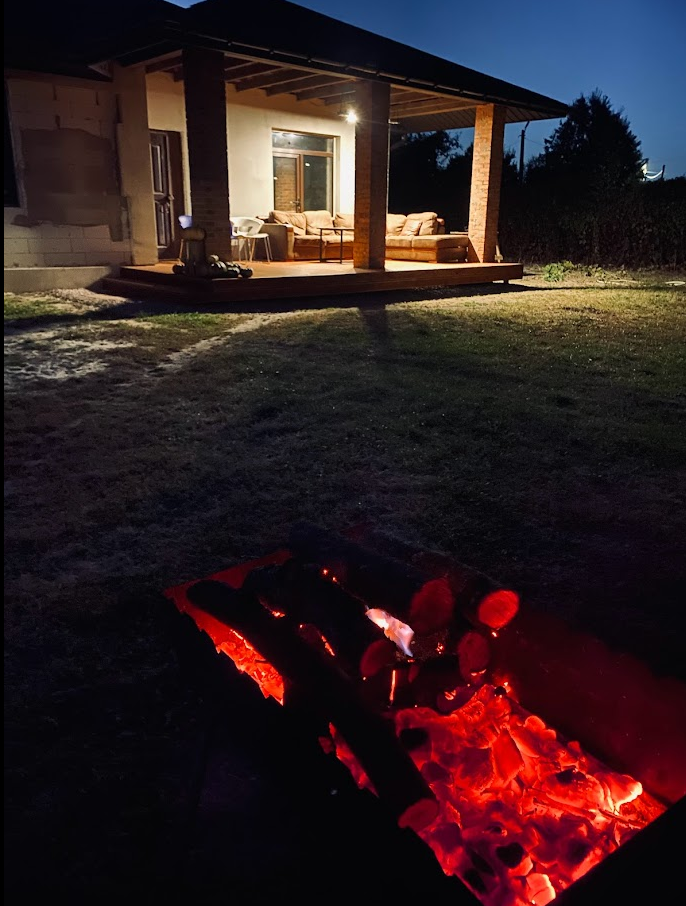

  16. Далі найцікавіше, як на мене. Ламаючи голову над конструктивом тераси ( мзлф, ростверк, гідроізоляція, деформаційний шов між будинком і т.д) було прийнято рішення, терасу робити з дерева. Сергій Drosselbeere, ще раз дякую за пораду. Передевився кучу ютуб каналів і вперед. По плану було зробити терасу за двє, трі недєлі (С), але... Садовий бур, глибина 1,2 . ̶д̶і̶р̶к̶и̶, конструкційні отвори в грунті в кількості 18 шт. (тепер тошнить і від бура) ̶х̶о̶л̶с̶т̶ ̶м̶а̶с̶л̶о̶ ̶ геотикстиль, щебінь
