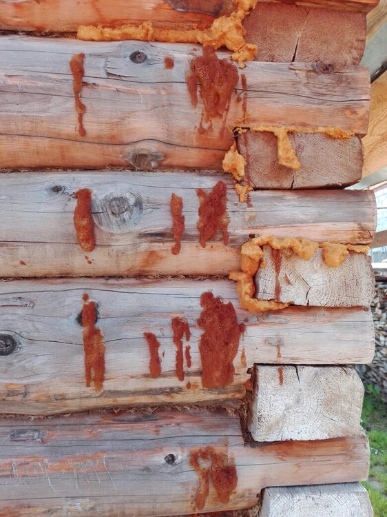

Все равно со временем разболтается и вопрос встанет о полной герметизации. Судя по картинке подбивка-то уже просится, но думаю что если смотрите в сторону герметика, то есть смысл им и сделать и к подбивкам больше не возвращаться

сначала делать не тем, потом это "не то" в сайдинг зашивать или не дай бог по этому кошмару еще краской красить... Не проще сразу сделать чем надо и забыть о проблеме?
В сравнении с первоначально запланированным вентфасадом расходы составили 40% с копейками от сметы. И про подбивку конопатки можно забыть раз и навсегда
Вот этот самый Теплый шов, внешний вид сруба (а в данном случае точнее - внутренний, ибо работа проводилась в начале апреля и было еще холодно) от этого только выиграл, хоть и цвет самый банальный - белый. Герметик немецкий - реммерс акрил 100, адгезия отличная, ни в одной трещинке не просел, в том числе и в маленьких, где пришлось обойтись без вилатерма

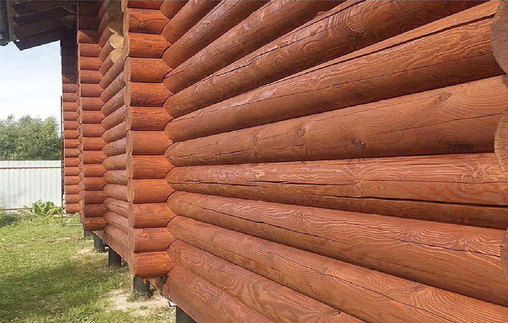

Кому интересно схема – Remmers HK-Lasur в 3 слоя через 12 ч каждый на вертикальных конструкциях, масло Pflege-Oil на горизонтальных. Горизонт как водится обновил – один слой сверху и еще год дети будут носиться по этим лестницам и терраскам

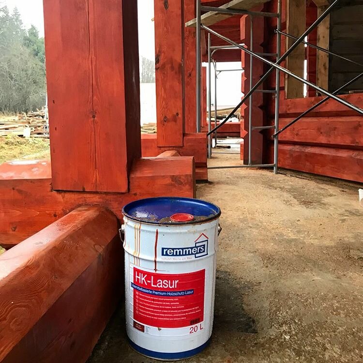

немецкая лазурь Remmers HK-Lasur в три слоя через высыхание 12ч. В составе биоциды, работает за пропитку, грунт и финиш сразу. На фото она в цвете 2255 mahagoni
