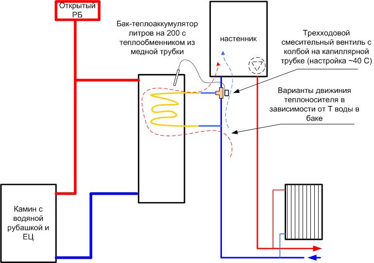

Принципиально, нарисуйте, как увязали котлы. Какой Т.Т? Какой трубой?.
Стоял старый Фастовский котел (в котельне), разводка от него начинается с двух дюймовой и заканчивается 3\4 вводами в радиаторы , обратка с 3\4 от радиаторов и до 2 дюймов на входе в ТТ котел, Турбо врезали просто - в кухне врезались в подачу и обратку (трубы дюйм с четвертью).Турбо работает отлично, прогреваются все радиаторы равномерно и быстро на двух этажах, отдача чувствуется по разности температур подачи и обратки.
Нарисовать несмогу.:oops:
Какой Т.Т. котел. У разных Т.Т. разное допустимое давление на теплообменник.
Чесно скажу - а х..з.. какя там марка, все называют его фастовским, аналог еще боярский. А шо с давлением в теплообменнике, котел конструкции еще той - там же рубашка чугунная и все.
Я бы так рекомендовал. И с давлением баловаться не придется.
А сейчас то че делать - можно просто перекрыть турбо котел (который в системе давал 1.6 давление при 70 градусах) и тупо топить дровами энтот ТТ не доводя температуру в системе выше 70, циркуляция теплоносителя будет?, потому как при сбросе давления на 0 он понятна работать будет (до этого работал 5 лет, а кроме врезки нового котла ниче не изминилось)
Вот в чем вопрос, детишки мерзнут
Так сложно ответить. Если у Вас через вентиль остался открытый расширительный бачек, то точно будет работать. Но, 70 градусов на Т.Т. Как собираетесь это получить? Частыми подходами к котлу?.
