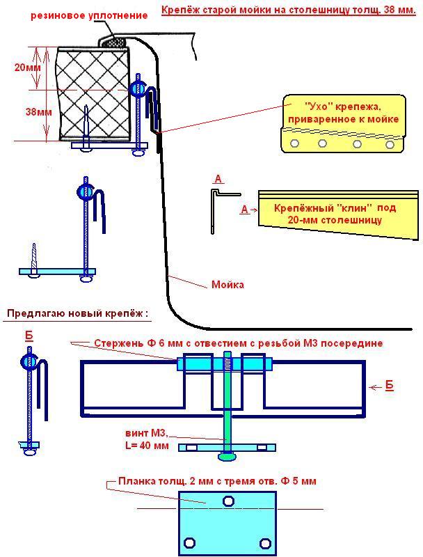

Нержавеющую советскую мойку в новую кухню на столешницу толщиной 38 мм.
ZhukofA

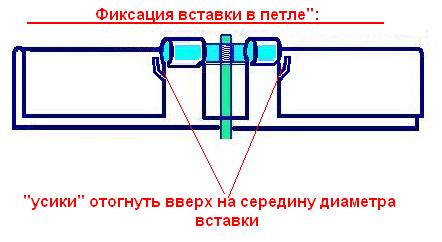

Ремонт в квартире. Жена захотела оставить в новой кухне старую мойку 45х50 см из мощной пищевой нержавейки начала 90-х годов, которую невозможно ничем "покоцать" - толщина материала впечатляет! Крепилась она к столешнице толщиной 20 мм специальными клиньями из той же нержавейки на "уши", приваренные к внешним стенкам мойки точечной сваркой. Возникшая проблема крепления старой мойки к новой 38-мм столешнице была решена с помощью "приспособы" в приложении. Были из нержавейки согнуты новые "крючки" на "уши", в которых, с помощью 4-х надрезов до половины заготовки крючка было подготовлено подобие рояльной петли, в ось которой вставлены цилиндрические вставки диаметром 6 мм с поперечным отверстием под резьбу М3 посередине. В эту вставку вкручивается 40-мм винт М3, который подтягивает крючок со вставкой к планке, привинченной к нижней поверхности столешницы на краю выреза под мойку. В качестве вставки можно использовать части цилиндрического мебельного микро-завеса. Горизонтальную фиксацию вставки в охвате можно сделать надрезом на заготовке крючка вбок от вырезанного охвата и загибом надрезанного уголка до середины диаметра вставки.
