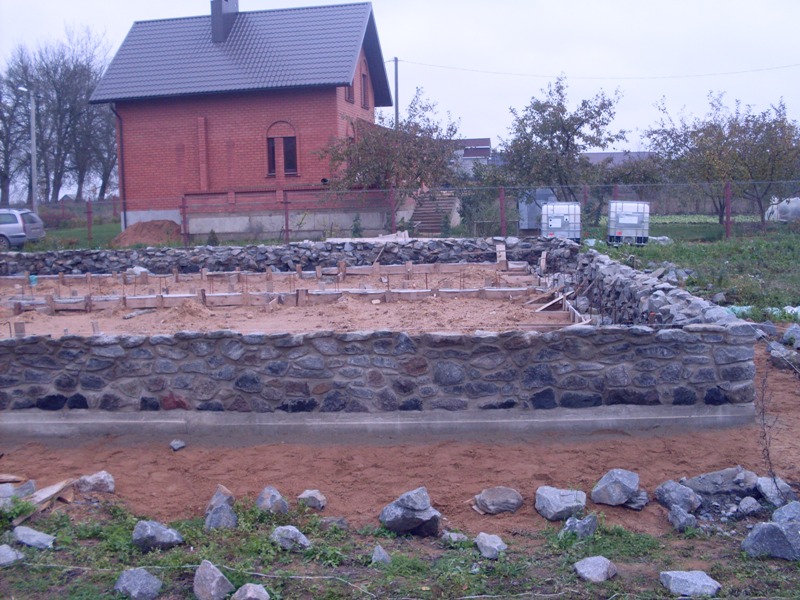

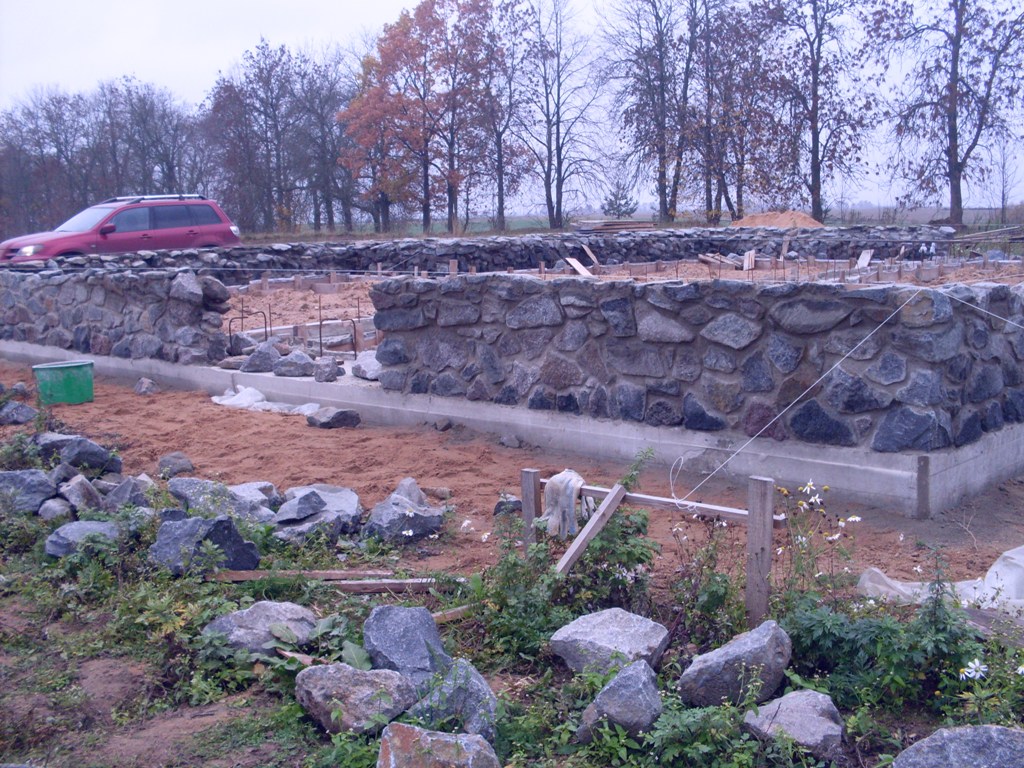

shek Опубліковано: 30 жовтня 2012 Поділитись Опубліковано: 30 жовтня 2012 Для себя... Посилання на коментар Поділитися на інших сайтах More sharing options...

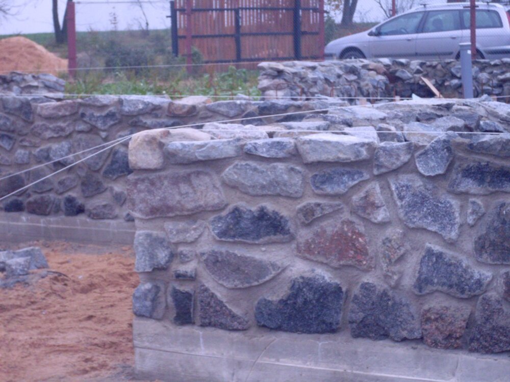

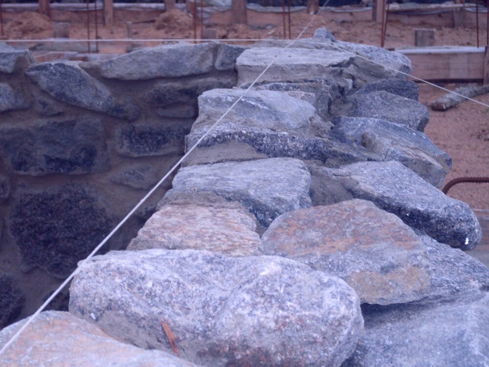

Владимир Донецк Опубліковано: 5 листопада 2012 Автор Поділитись Опубліковано: 5 листопада 2012 Тема как-то затихла. Мастера просим с фотографиями, владельцев аналогичных цоколей так же приглашаем. Посилання на коментар Поділитися на інших сайтах More sharing options...
Гранит Опубліковано: 14 листопада 2012 Поділитись Опубліковано: 14 листопада 2012 Рискну вставить свое слово. Все что я увидел на фото мой мастер называл "ФАБЕРЖЕ"!!! Человек положивший для себя может гордиться своей работой. Кто ложит за деньги для заказчиков- качество мягко говоря отстает от образца. такой камень и так положить. Извините я сделаю фото и выложу работу мастера. Хоть я еще раз убедился- бутовых мастеров сложно найти. Добавлено через 9 минут Вот нашел у себя в компьютере. ОПА. Научите выкладывать фото пожалуйста. 1 Посилання на коментар Поділитися на інших сайтах More sharing options...

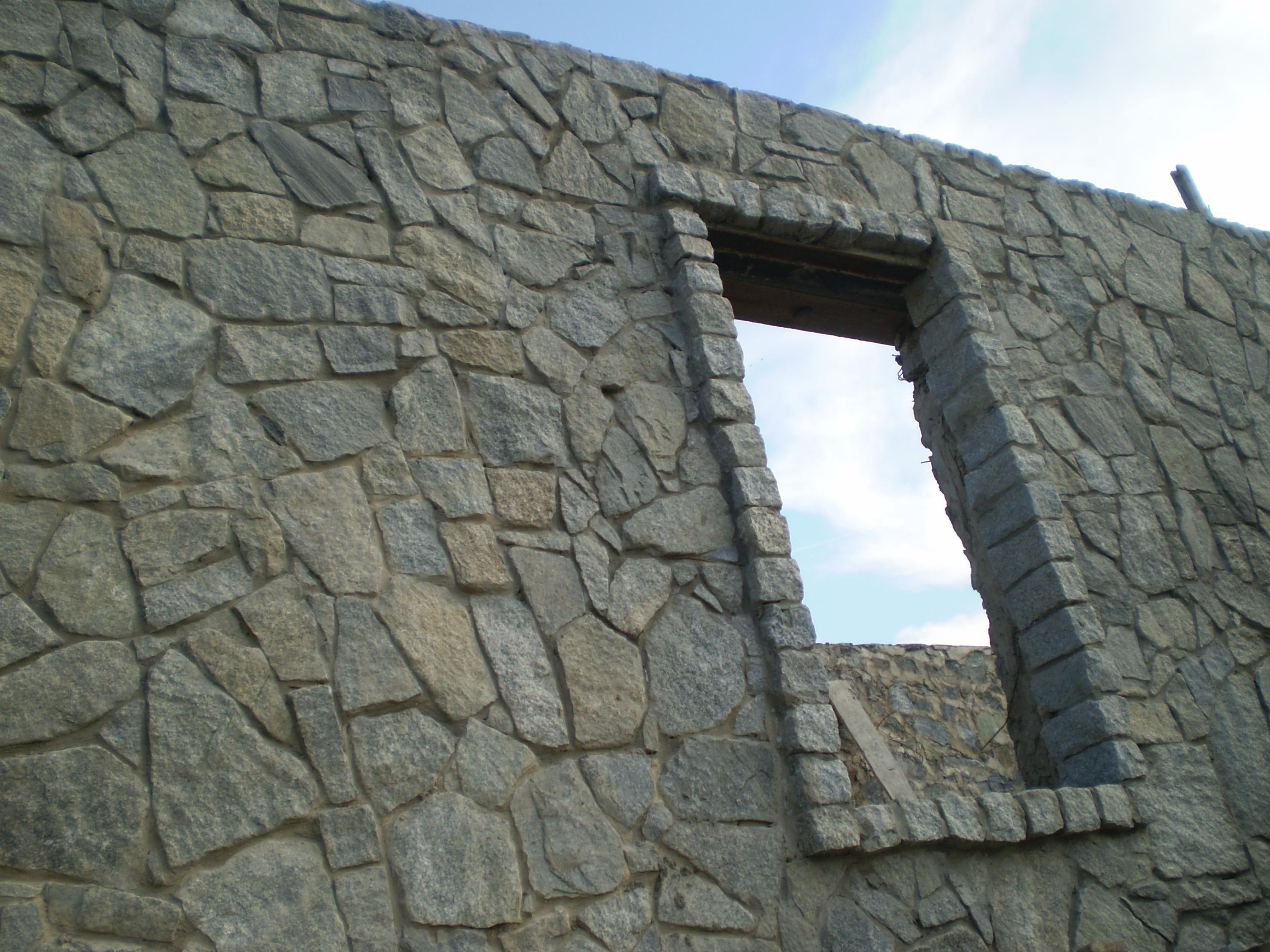

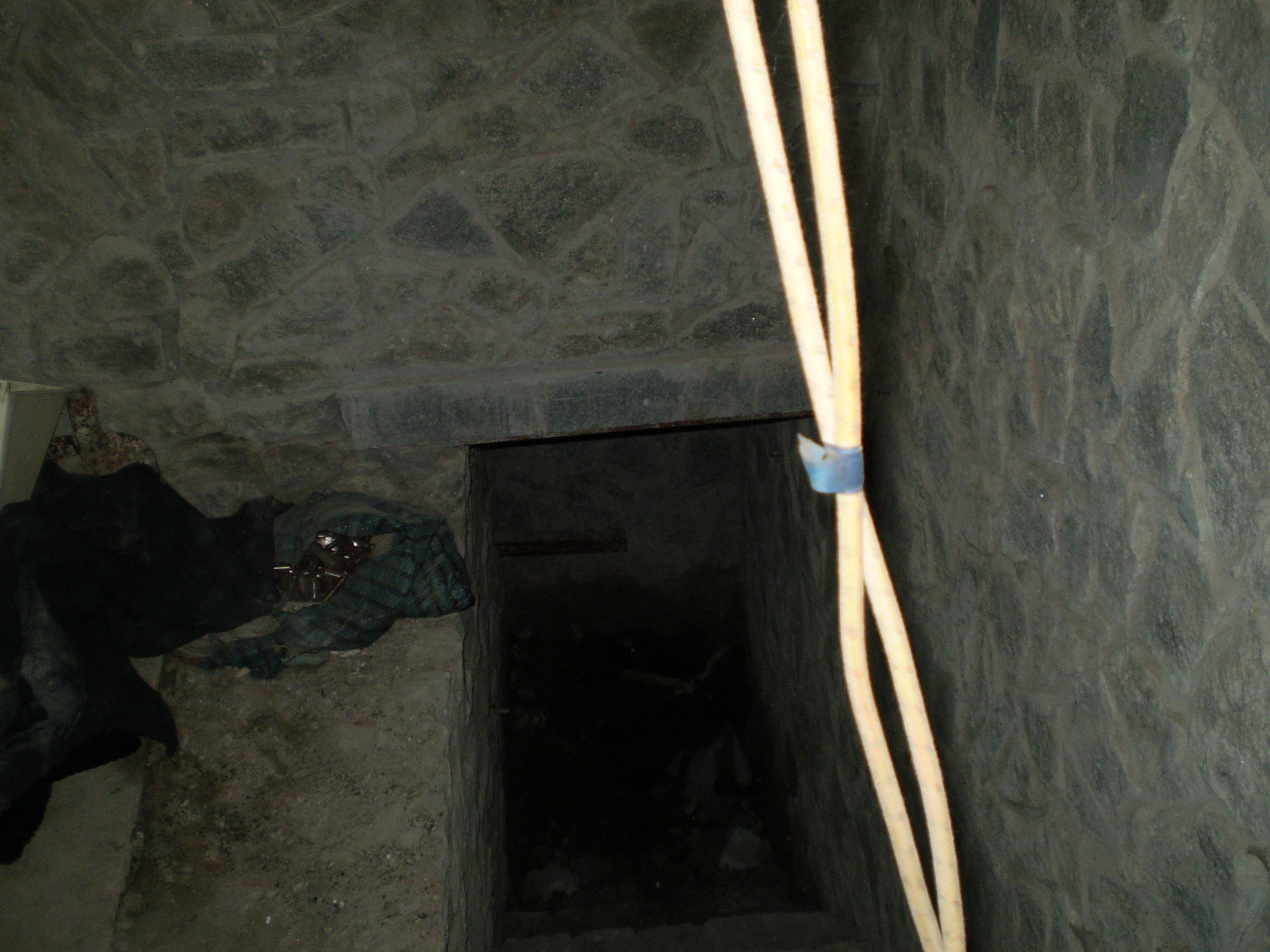

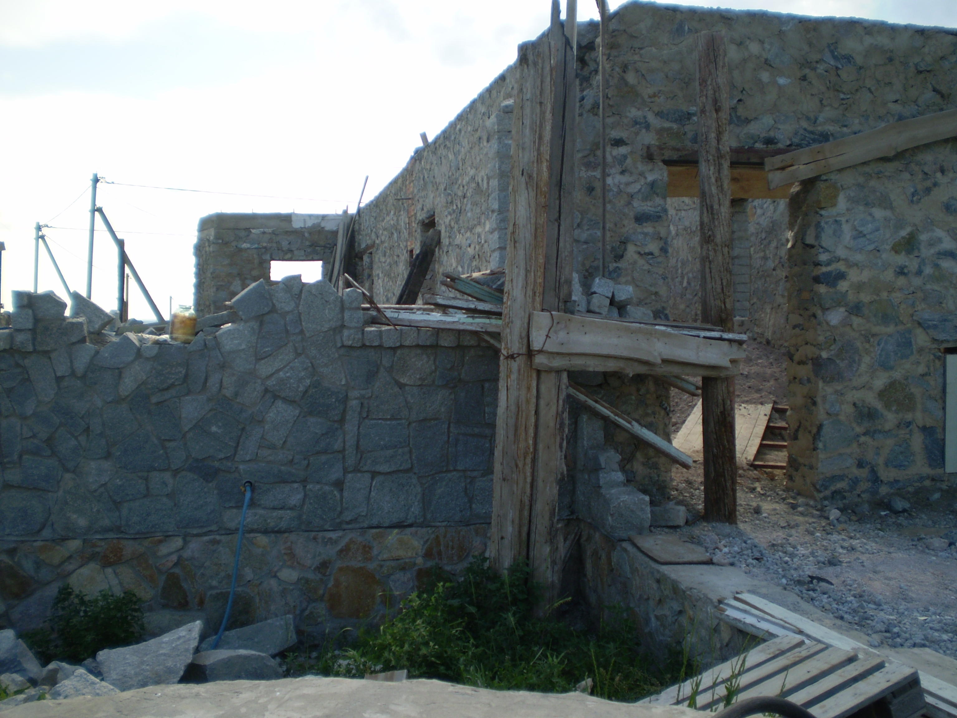

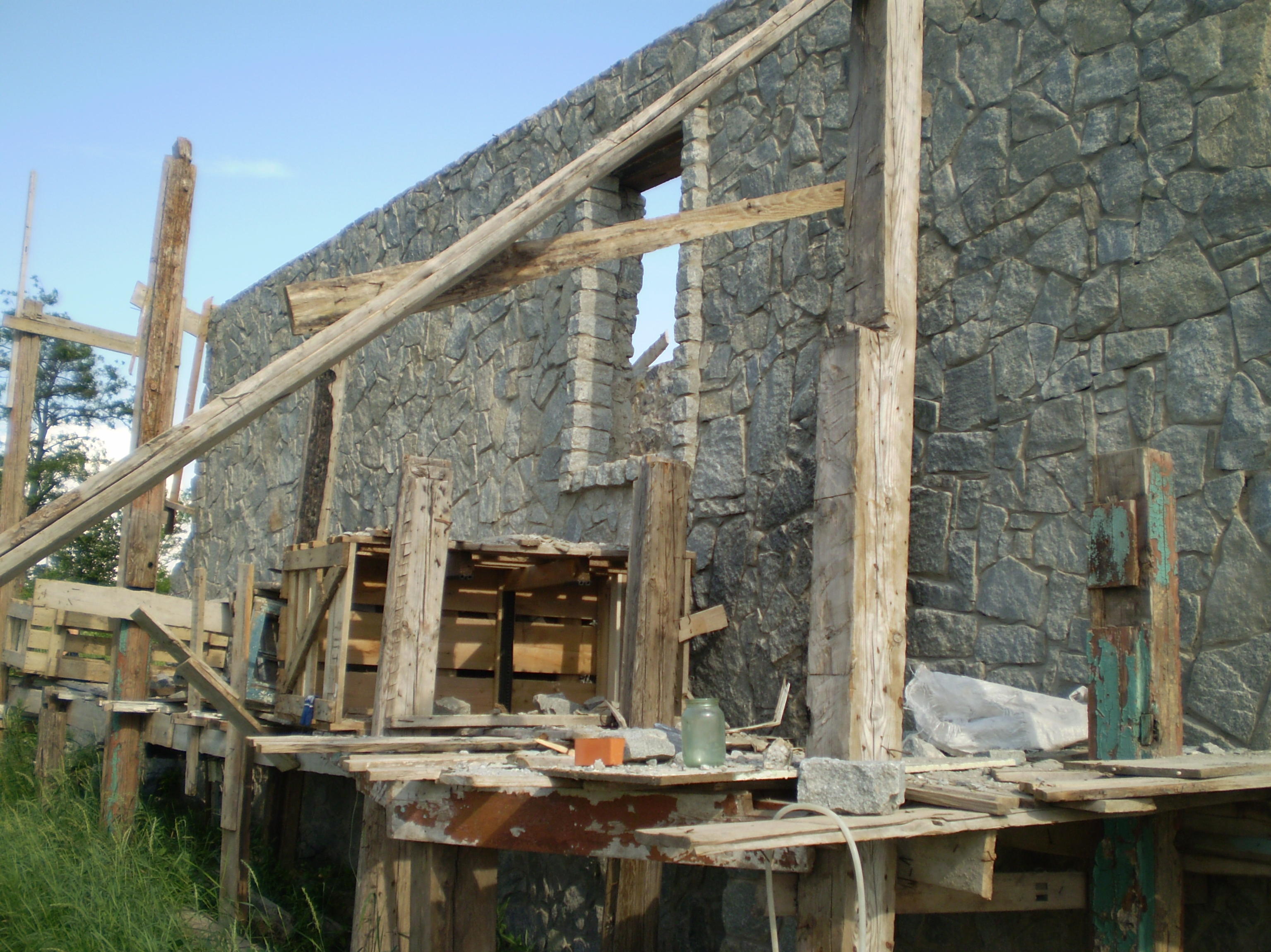

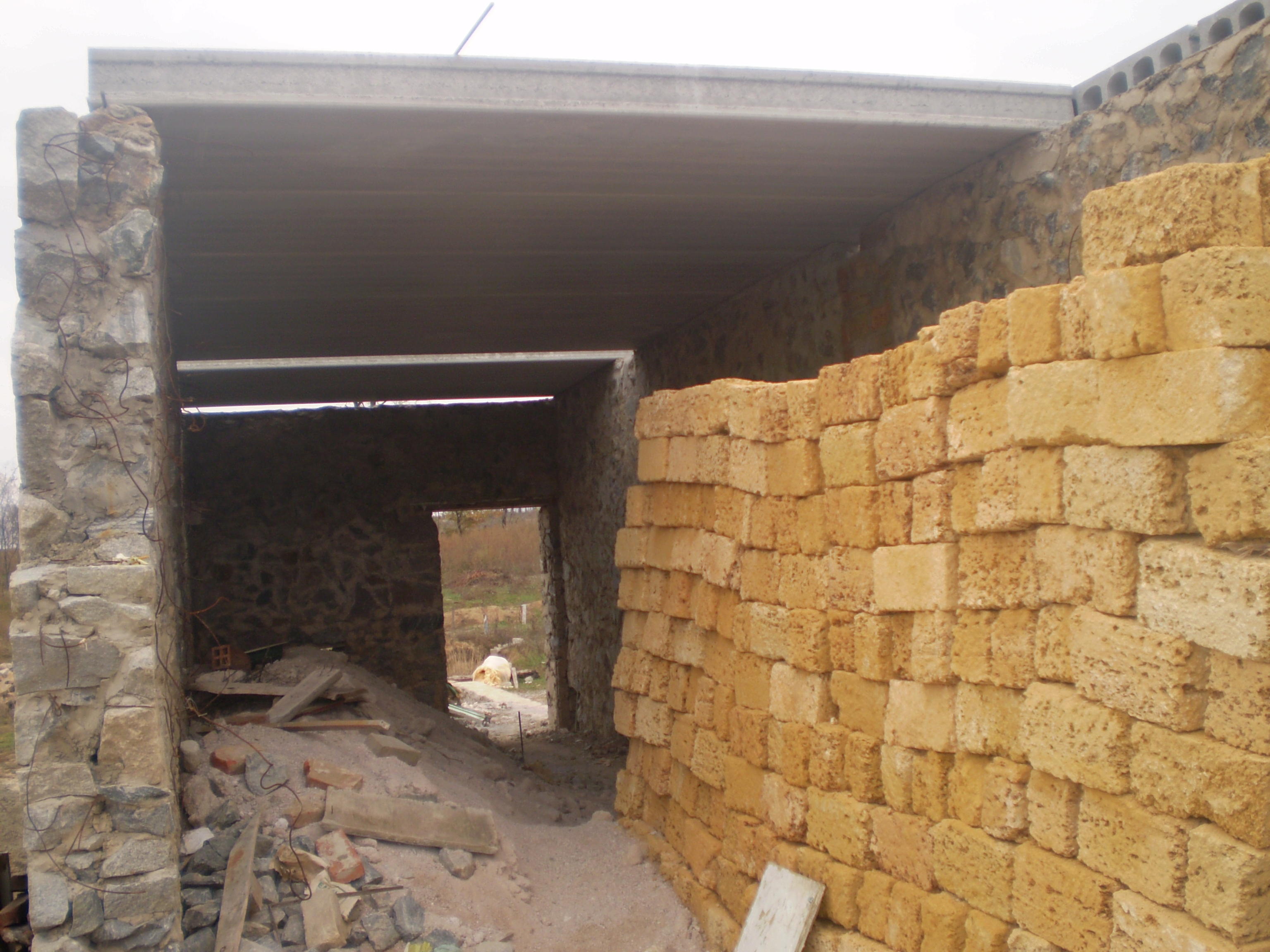

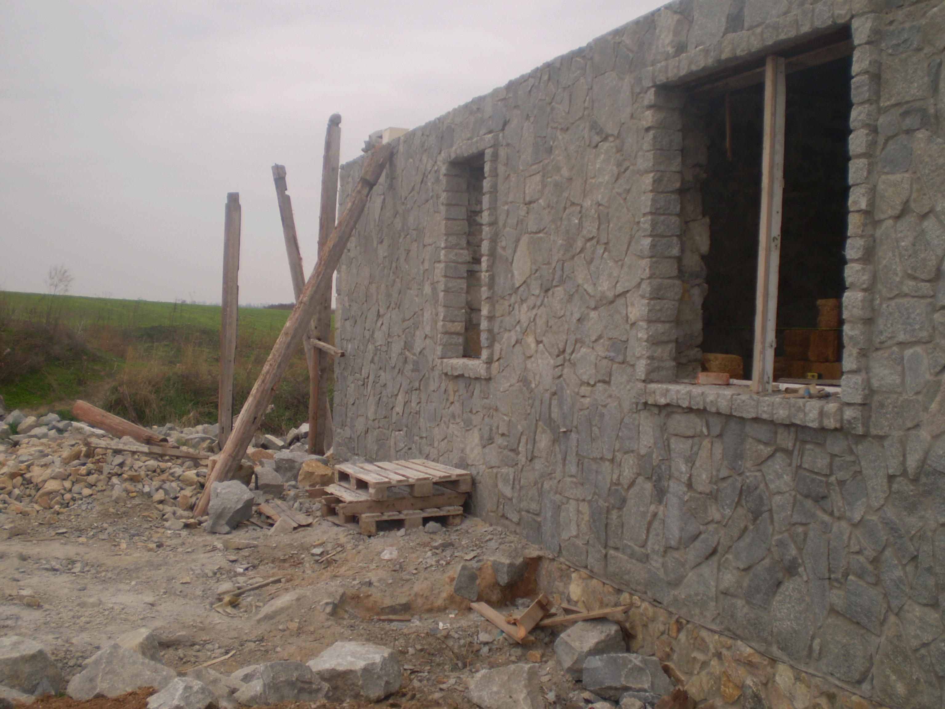

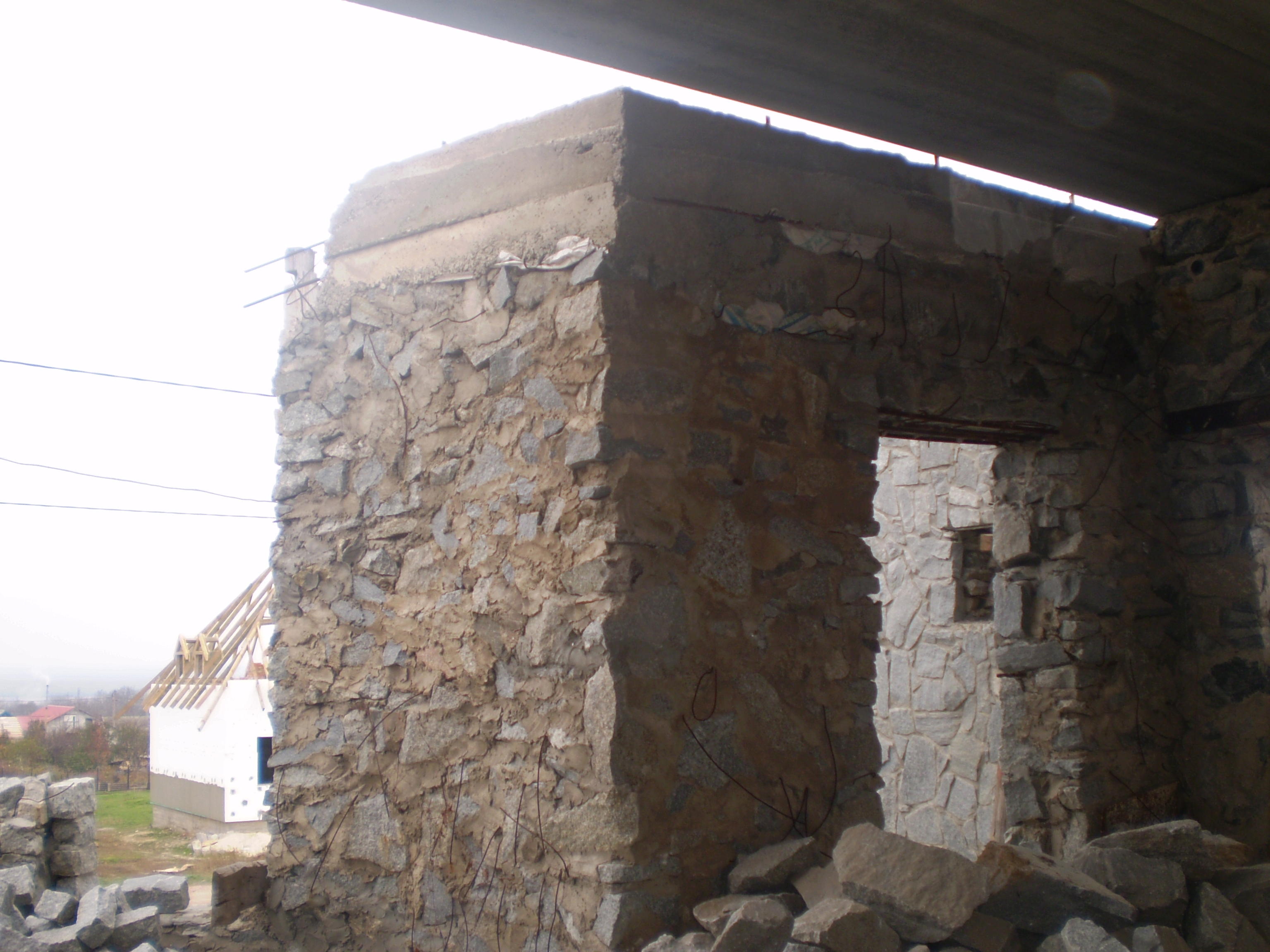

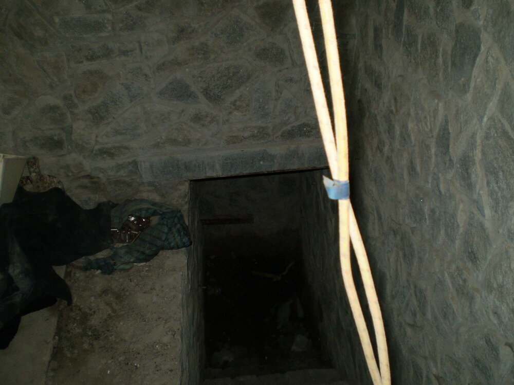

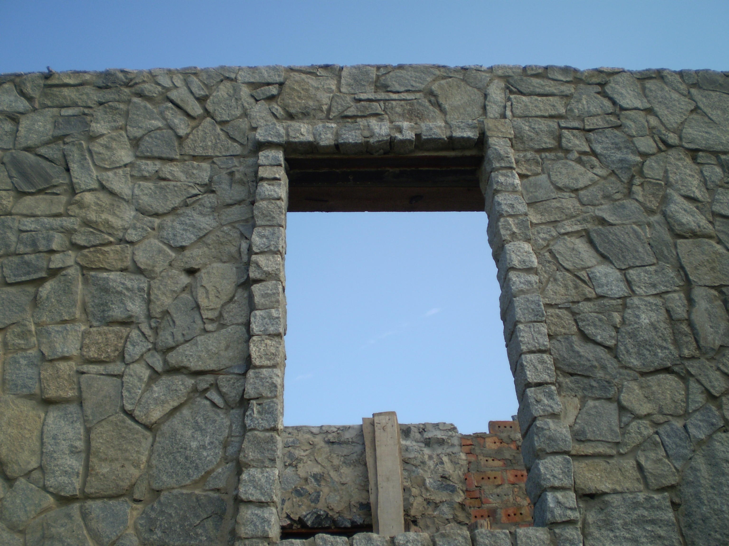

Гранит Опубліковано: 14 листопада 2012 Поділитись Опубліковано: 14 листопада 2012 Так , есть контакт. Далее фото... вот еще фотографии . 2 Посилання на коментар Поділитися на інших сайтах More sharing options...
Владимир Донецк Опубліковано: 14 листопада 2012 Автор Поділитись Опубліковано: 14 листопада 2012 вот еще фотографии . Ну и как долго Вы, собираетесь издеватся. Кто, когда, где и почем? Не ну все начал весь чесатся. Скорее. Гранит вы откуда? Посилання на коментар Поділитися на інших сайтах More sharing options...

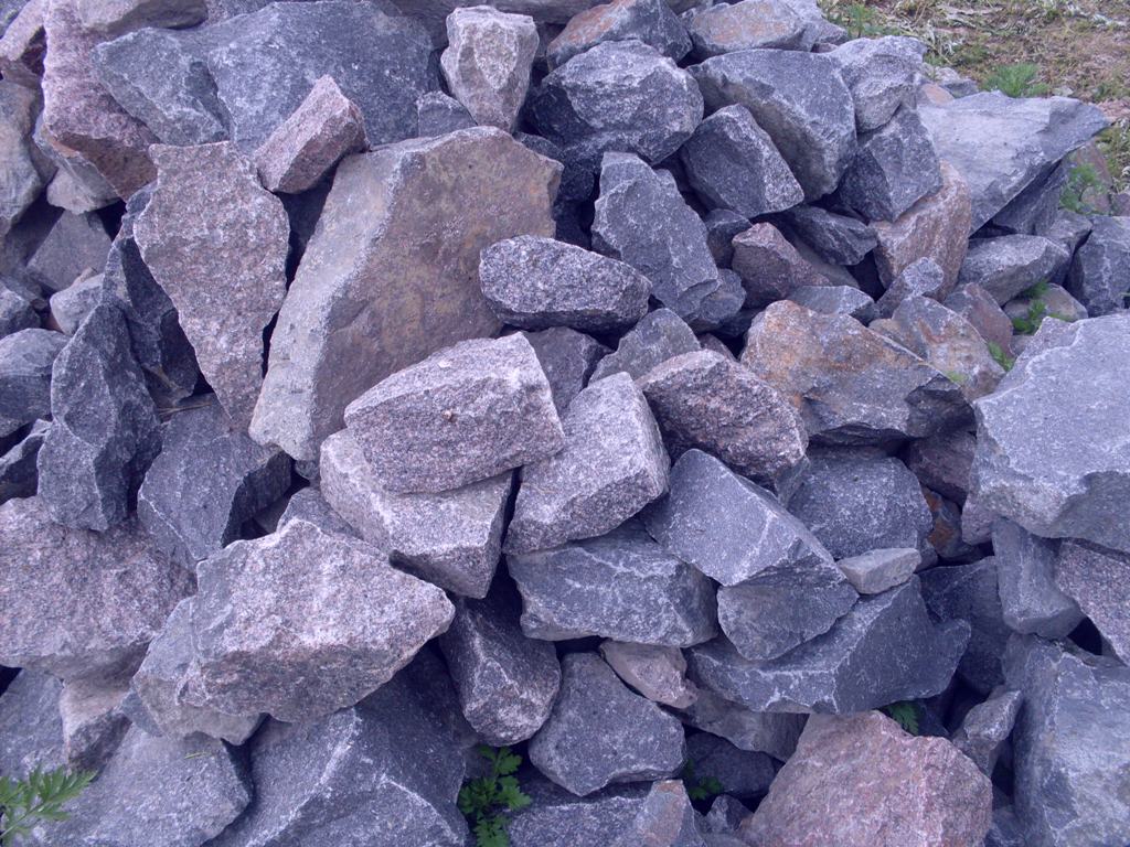

Гранит Опубліковано: 14 листопада 2012 Поділитись Опубліковано: 14 листопада 2012 Вот вам и стало понятно почему он называл "Фаберже". Для того что бы ложить красиво надо любить эту работу. Эта работа сделана в Запорожье. Камень из местного карьера . Посилання на коментар Поділитися на інших сайтах More sharing options...
Владимир Донецк Опубліковано: 14 листопада 2012 Автор Поділитись Опубліковано: 14 листопада 2012 Вот вам и стало понятно почему он называл "Фаберже". Для того что бы ложить красиво надо любить эту работу. Эта работа сделана в Запорожье. Камень из местного карьера . Я так понимаю Вы владелец дома на фотографиях. Можно ответы на следующее. 1. Какой фундамент? 2. Какая толщина стен в сантиметрах? 3. Каковы сроки возведения данного дома с 0 до перекрытия? 4. Фамилия и Имя Мастера? 5. Стоимость его работы? 6. Телефон Мастера? Посилання на коментар Поділитися на інших сайтах More sharing options...
Гранит Опубліковано: 14 листопада 2012 Поділитись Опубліковано: 14 листопада 2012 Цена за эту работу была 70 долларор за м3. Черновая кладка-40 долларов за куб, и это в 2011 году. Сейчас "мастера" берут 0т 600 грн закуб до 1000 грн за куб. Качествено могут положить не многие. Но есть перспективная молодежь, но у нее скорость кладки еще нерентабельная. За месяц больше зарабатывают на кладке кирпича, ракушечника. Думаю что от кладки бута тоже откажутся. Посилання на коментар Поділитися на інших сайтах More sharing options...
Владимир Донецк Опубліковано: 14 листопада 2012 Автор Поділитись Опубліковано: 14 листопада 2012 Цена за эту работу была 70 долларор за м3. Черновая кладка-40 долларов за куб, и это в 2011 году. Сейчас "мастера" берут 0т 600 грн закуб до 1000 грн за куб. Качествено могут положить не многие. Но есть перспективная молодежь, но у нее скорость кладки еще нерентабельная. За месяц больше зарабатывают на кладке кирпича, ракушечника. Думаю что от кладки бута тоже откажутся. Интересуют качественные, клоунов своих хватает в той же Волновахе. Если очередь так я стану в очередь и буду ждать. Посилання на коментар Поділитися на інших сайтах More sharing options...
Гранит Опубліковано: 14 листопада 2012 Поділитись Опубліковано: 14 листопада 2012 Хронология сообщений нарушилась. Отвечу. Фунджамент 1,5х0,5 армированный бутобетон. Толщина 0,5 метра. Работал один человек без помощников . Периметр 72 метра плюс несущие внутренние при высоте 3,3м. цоколь на уклон от 0,4 до 1,2метра . Человек строил 3!!! года в неморозное время. А на четвертый вопрос отвечу отдельным сообщением. Добавлено через 31 секунду Хронология сообщений нарушилась. Отвечу. Фунджамент 1,5х0,5 армированный бутобетон. Толщина 0,5 метра. Работал один человек без помощников . Периметр 72 метра плюс несущие внутренние при высоте 3,3м. цоколь на уклон от 0,4 до 1,2метра . Человек строил 3!!! года в неморозное время. А на четвертый вопрос отвечу отдельным сообщением. Посилання на коментар Поділитися на інших сайтах More sharing options...

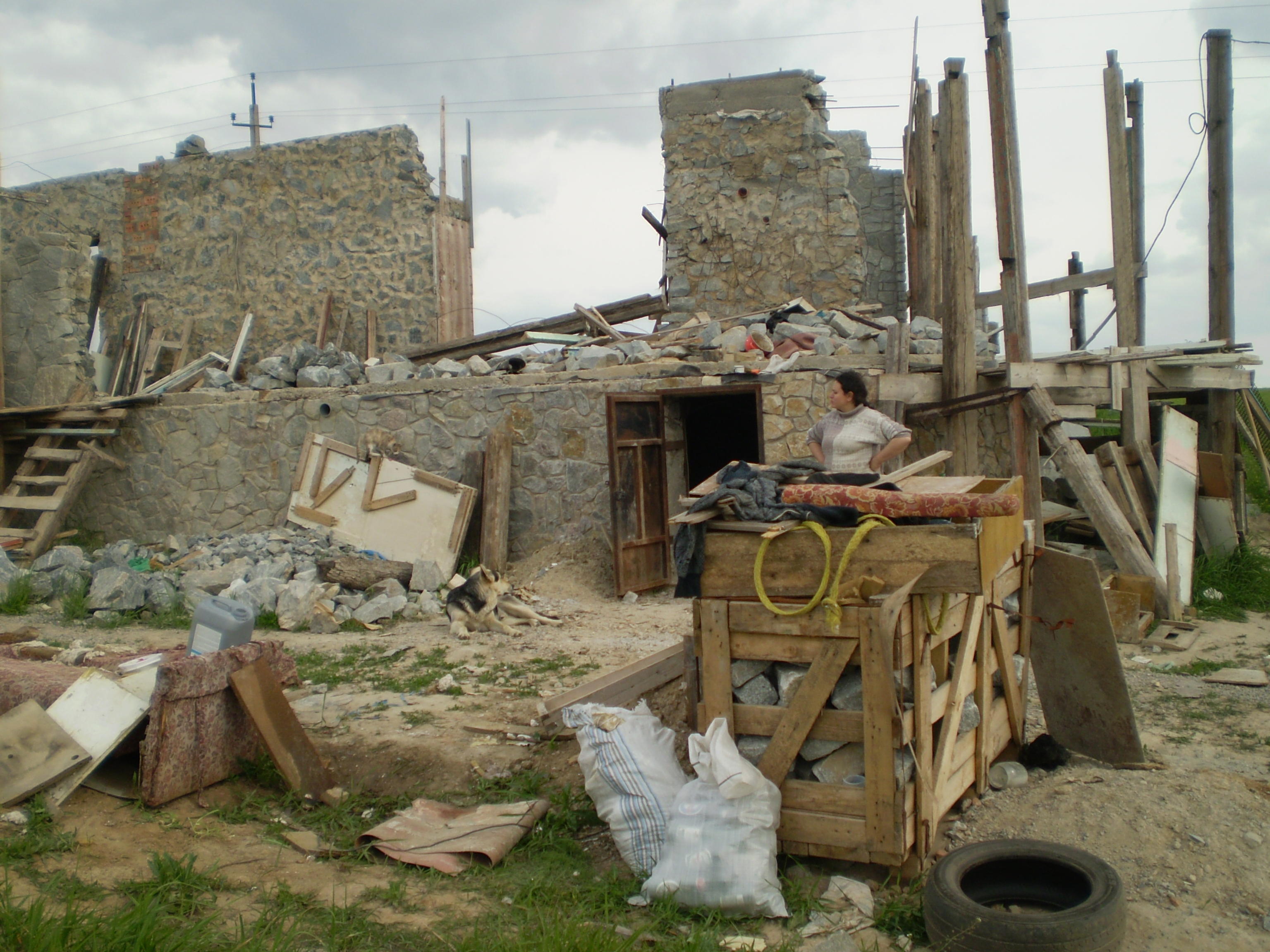

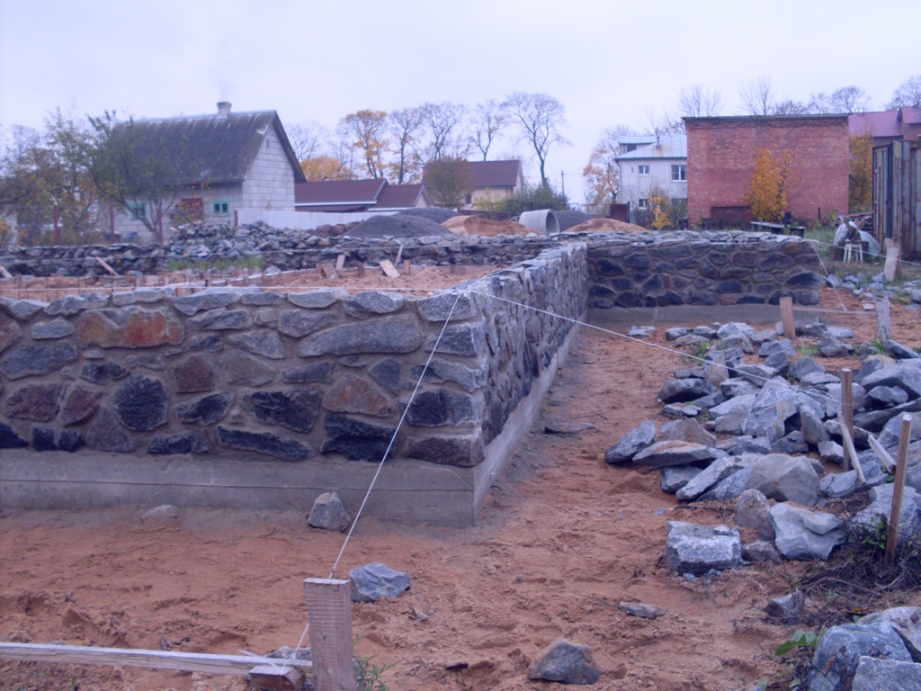

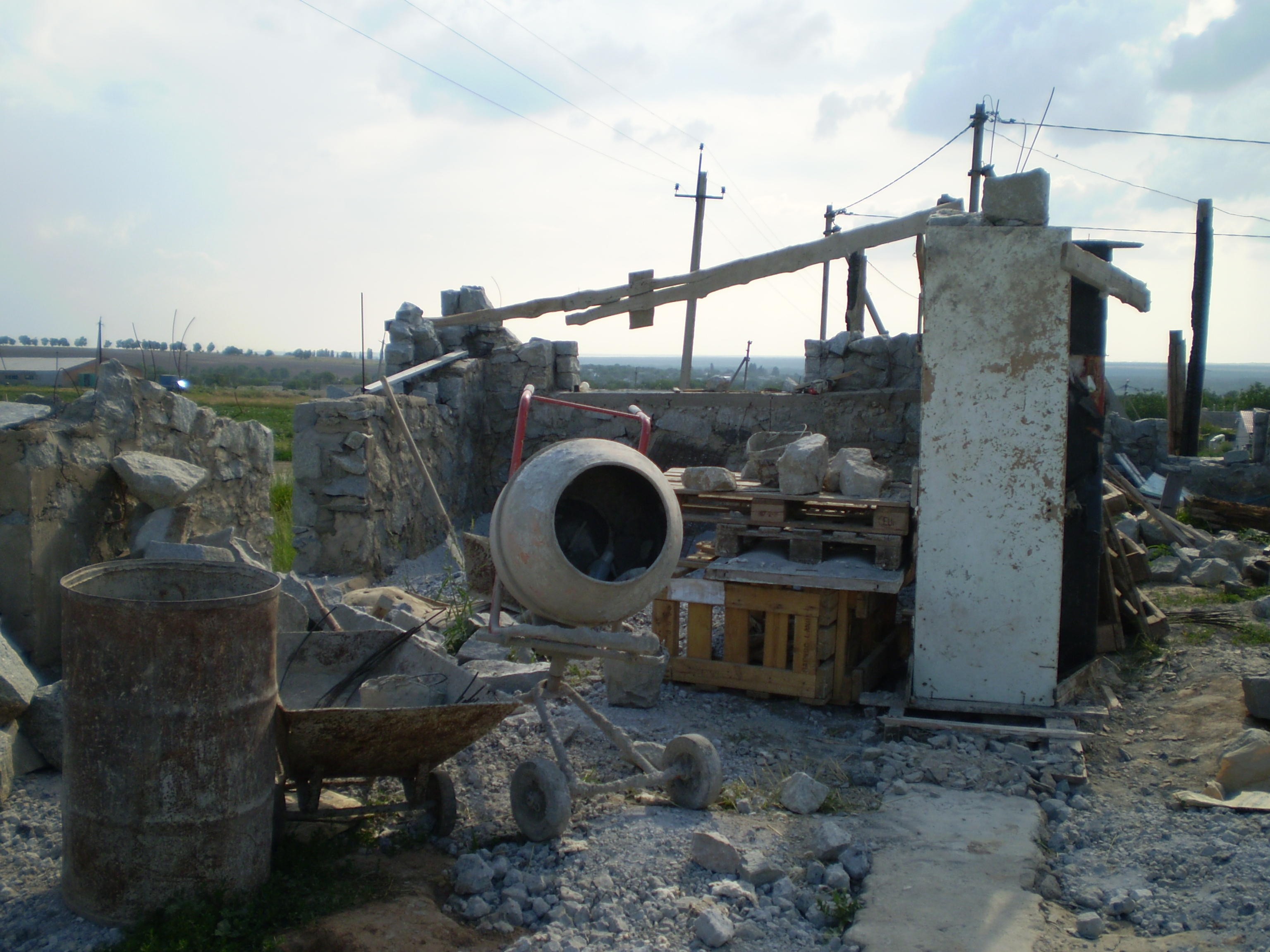

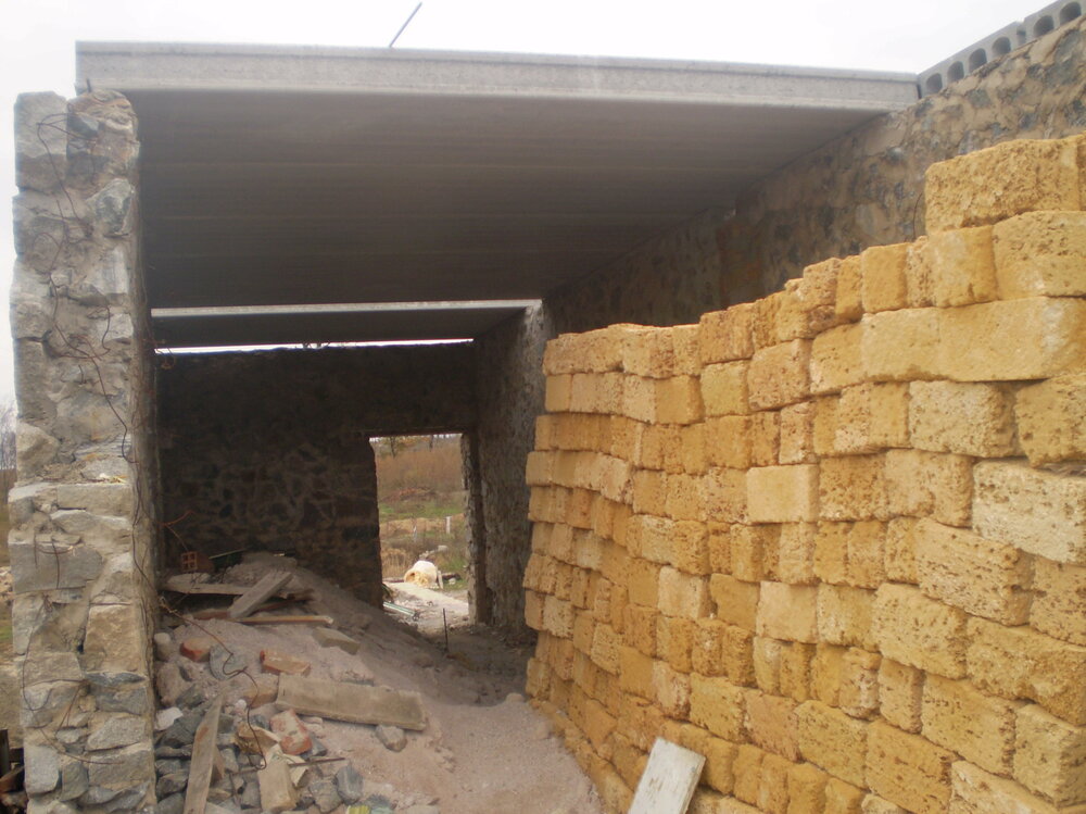

Владимир Донецк Опубліковано: 14 листопада 2012 Автор Поділитись Опубліковано: 14 листопада 2012 Так мы строились потихоньку Не дом а мечта. Сечас уже готовый можно фотографии. Посилання на коментар Поділитися на інших сайтах More sharing options...
Костянычь Опубліковано: 14 листопада 2012 Поділитись Опубліковано: 14 листопада 2012 Не дом а мечта Мечта Газпрома??? Холодный наверное что ППЦ, или я ошибаюсь ? Посилання на коментар Поділитися на інших сайтах More sharing options...
Galamigo Опубліковано: 14 листопада 2012 Поділитись Опубліковано: 14 листопада 2012 Да уж конечно - откуда там теплу взяться. А еще гранит фонит неслабо - в среднем фон в пять раз выше нормы- норма 14 микрорентген/час ,средний фон гранита около 80. Будьте здоровы! 1 Посилання на коментар Поділитися на інших сайтах More sharing options...
Владимир Донецк Опубліковано: 14 листопада 2012 Автор Поділитись Опубліковано: 14 листопада 2012 Да уж конечно - откуда там теплу взяться. А еще гранит фонит неслабо - в среднем фон в пять раз выше нормы- норма 14 микрорентген/час ,средний фон гранита около 80. Будьте здоровы! Фонит, фонит причем все фонит, что из земли. А выхватывать фразы из предложений. Некорректно, по меньшей мере. Есть 3 класса радиологии строительных материалов, вы сначала почитайте, а потом в тему. Ага. Щебень в бетоне гранитный щебень на дорогах гранитный щебень в строительных конструкциях жилых и промышленных зданий. Опять гранитный и все фонит. Чаши монолитных бассейнов опять щебень гранитный и то же фонит. Вот же неприятность, какая. 1 Посилання на коментар Поділитися на інших сайтах More sharing options...
