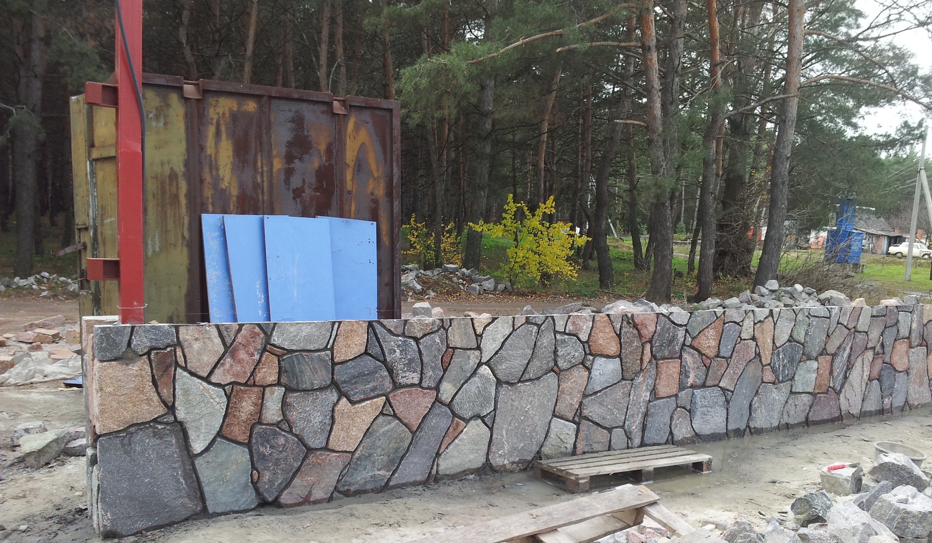

К.О.Д. Опубліковано: 25 листопада 2012 Поділитись Опубліковано: 25 листопада 2012 Решил выложит свое "Фаберже". Это цоколь забора. Верх буду делать уже весной. Пусть отстится. Мастера считаю просто супер. Кладут заборы, обкладывают цоколя домов. 1 Посилання на коментар Поділитися на інших сайтах More sharing options...
Владимир Донецк Опубліковано: 25 листопада 2012 Автор Поділитись Опубліковано: 25 листопада 2012 Решил выложит свое "Фаберже". Это цоколь забора. Верх буду делать уже весной. Пусть отстится. Мастера считаю просто супер. Кладут заборы, обкладывают цоколя домов. Ровно красиво а какая несущая способность на каком основании лежит эта красота подробности. А то как в садике у меня есть конфета. Посилання на коментар Поділитися на інших сайтах More sharing options...
К.О.Д. Опубліковано: 25 листопада 2012 Поділитись Опубліковано: 25 листопада 2012 фундамент полноценный делался. практически как под дом. траншея 1м. глубина 0,6 м. ширина. 20 см щебень потом бетон по ширине траншеи примерно 0,3 м. армирован пространственным каркасом. Но я на фото хотел именно показать качество кладки. На этих мастеров попал случайно. Они как раз закончили объект и пришли ко мне. Работают вдвоем. Каждый камень подгоняется тщательно. Каждый камень моется )) Бут заготавливали они же вручную в карьере. Если бут не отбирать - в отход идет до 80% ) И бут здесь из двух карьеров. А вообще красивый камень это редкость - какая жила идет такой и камень. Посилання на коментар Поділитися на інших сайтах More sharing options...
Владимир Донецк Опубліковано: 25 листопада 2012 Автор Поділитись Опубліковано: 25 листопада 2012 фундамент полноценный делался. практически как под дом. траншея 1м. глубина 0,6 м. ширина. 20 см щебень потом бетон по ширине траншеи примерно 0,3 м. армирован пространственным каркасом. Но я на фото хотел именно показать качество кладки. На этих мастеров попал случайно. Они как раз закончили объект и пришли ко мне. Работают вдвоем. Каждый камень подгоняется тщательно. Каждый камень моется )) Бут заготавливали они же вручную в карьере. Не ну вы издеваетесь. Имена явки пароли. Мастеров цены на работу. Вы ж ну......... нет слов. Одним словом. Не томите. Посилання на коментар Поділитися на інших сайтах More sharing options...
К.О.Д. Опубліковано: 25 листопада 2012 Поділитись Опубліковано: 25 листопада 2012 Не ну вы издеваетесь. Имена явки пароли. Мастеров цены на работу. Вы ж ну......... нет слов. Одним словом. Не томите. Для того что бы дать имена явки пароли мастеров - нужно их согласие. Они кстати у меня еще чуток не закончили. С понедельника спрошу. Насколько знаю - работой загружены на весь следующий сезон. Работают медленно - на человека вырабатывают до 4 кубов в месяц, т.к. работа очень кропотливая. Бут заготавливают тоже загодя - моему соседу уже первый КамАз завезли на весну. А у него облицовка цоколя и как я понимаю фасад забора примерно 25 метров. Посилання на коментар Поділитися на інших сайтах More sharing options...
Владимир Донецк Опубліковано: 25 листопада 2012 Автор Поділитись Опубліковано: 25 листопада 2012 Для того что бы дать имена явки пароли мастеров - нужно их согласие. Они кстати у меня еще чуток не закончили. С понедельника спрошу. Насколько знаю - работой загружены на весь следующий сезон. Работают медленно - на человека вырабатывают до 4 кубов в месяц, т.к. работа очень кропотливая. Бут заготавливают тоже загодя - моему соседу уже первый КамАз завезли на весну. А у него облицовка цоколя и как я понимаю фасад забора примерно 25 метров. Ну, тогда цены озвучьте или то же тайна. Посилання на коментар Поділитися на інших сайтах More sharing options...

shek Опубліковано: 26 листопада 2012 Поділитись Опубліковано: 26 листопада 2012 Отэто понимаю зае*ись Такое "зае*ись" в стиле Фаберже хорошо делать при нормально колотом камне... Лично я из своего карьерного гранита как на фото простой "приколкой" такого добиться не смог, слишком рваный гранит был... Посилання на коментар Поділитися на інших сайтах More sharing options...
