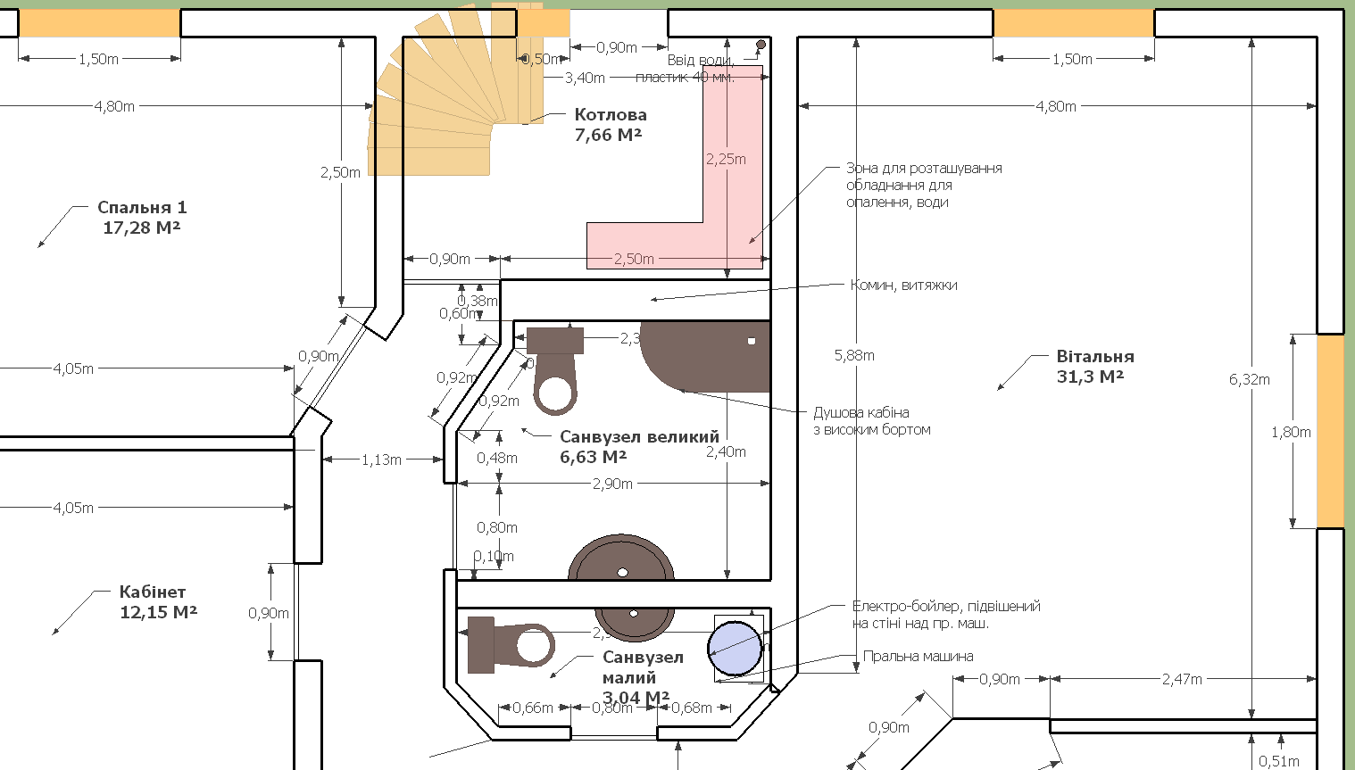

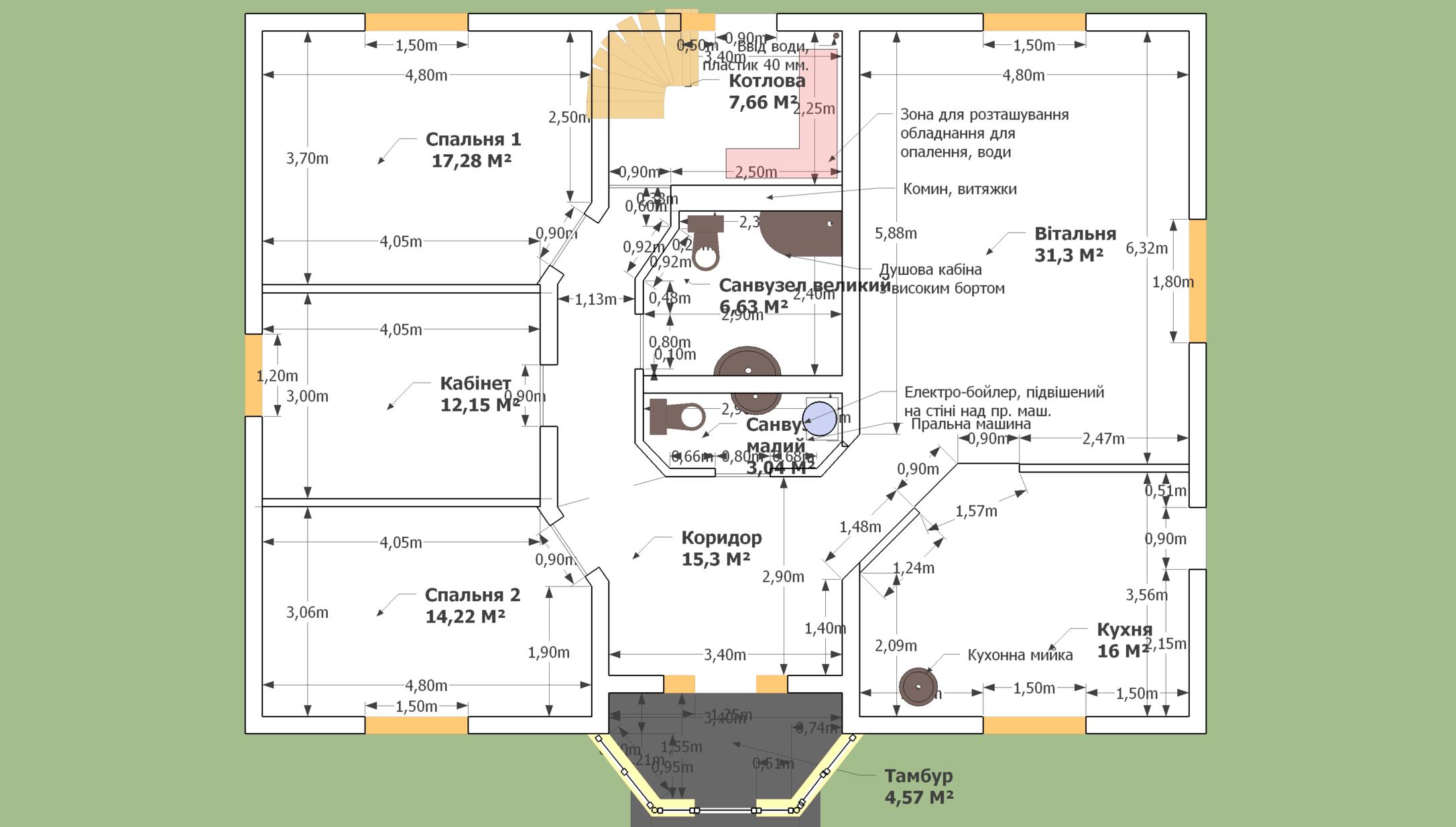

Потрібно комплексне рішення по опаленню і водопостачання в будинку. с.Гатне

Будинок одноповерховий, загальна площа кімнат під опалення – 124м2, ще є неопалюваний тамбур при вході - 5 м2. Висота стелі зараз 3м.
Але є мансарда і в майбутньому (через роки) *можливо* там буде кімната 33 м2 з висотою стелі 2,5 м. Звісно вона якщо буде робитись то буде утеплюватись. Постійного використання її в взимку взагалі ніколи не бачу, але «бекап спальних місць» коли прижають родичі/гості повинен бути.
Розмір будинку зовні – 14*10,5м., відповідно площа стін (без мансарди) – 441 м2
Висота вікон 1,4 м., загальна площа остіклення (в т.ч. двоє дверей) – 18 м2. П’яти-камерний профіль, двокамерний склопакет з енергосклом.

ТОМУ мене цікавить зараз можливість закласти розводку труб опалення *за допомогою батарей*, але не підключати їх, і навіть виводи зі стін залишити під шпаклівкою на стінах (фото з рулеткою на майбутнє зробити). Тобто це буде резервний сценарій щоб без великих складностей можна було включити батареї в СО при потребі. Тут я собі бачу простий сценарій – дві гілки: 1) на дві спальні і кабінет, 2) на вітальню. Прора***те грубо закладку цих труб будь ласка.
Крім опалення мова йде також про водопостачання (на кресленні вказано де і що). Каналізаційні труби закладені і вивід з будинку зроблено. Єдине що треба буде зробити – 1 метр каналізаційної труби до пральної машини і ще деякий дріб’язок.

Думаю від бойлера, розміщення див. на схемі. Які є ідеї для альтернативного підходу (без окремого бойлера) то висловлюйте.
Джерело води.
Криниця на відстані 7 м. від точки вводу в будинок. Дзеркало води на відстані 2м., стовп води 2-2,5 м. Встановлення одразу початкового *недорогого* фільтру(ів) для механічної очистки води мабуть варто запланувати.
Скважини немає і не планується. Ніяких рішень для подачі води з криниці в будинок поки немає, пропонуйте, в т.ч. гідроакумулятор.

Креслення для цього тендеру – в атачі.
