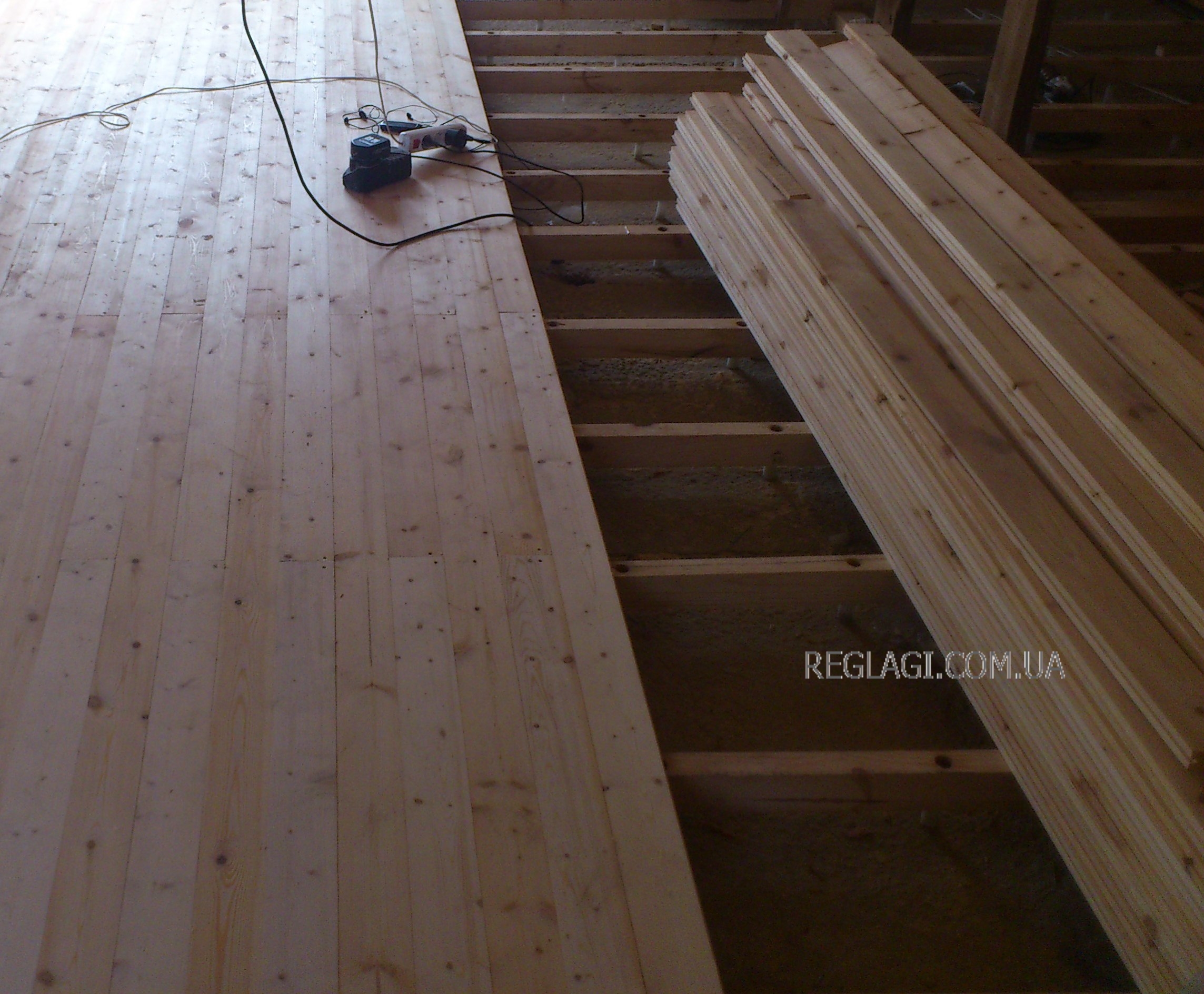

В приложении фото деревянного пола по регулируемым лагам без Осб, можно и так:)
