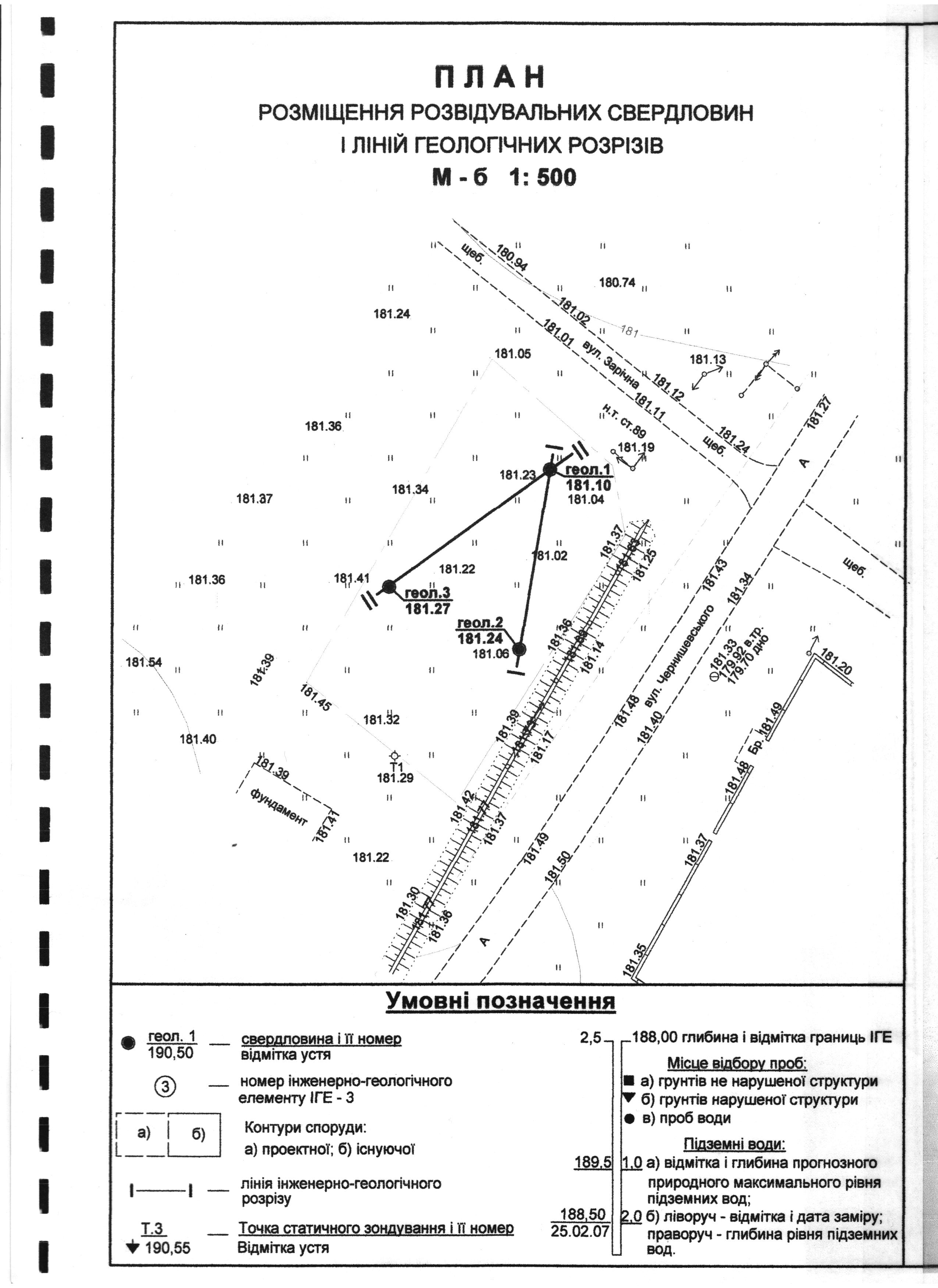

в данном случае, геология была именно по этому участку, единственное, что настораживает - делалась в ноябре 2012 (при самом низком уровне вод)

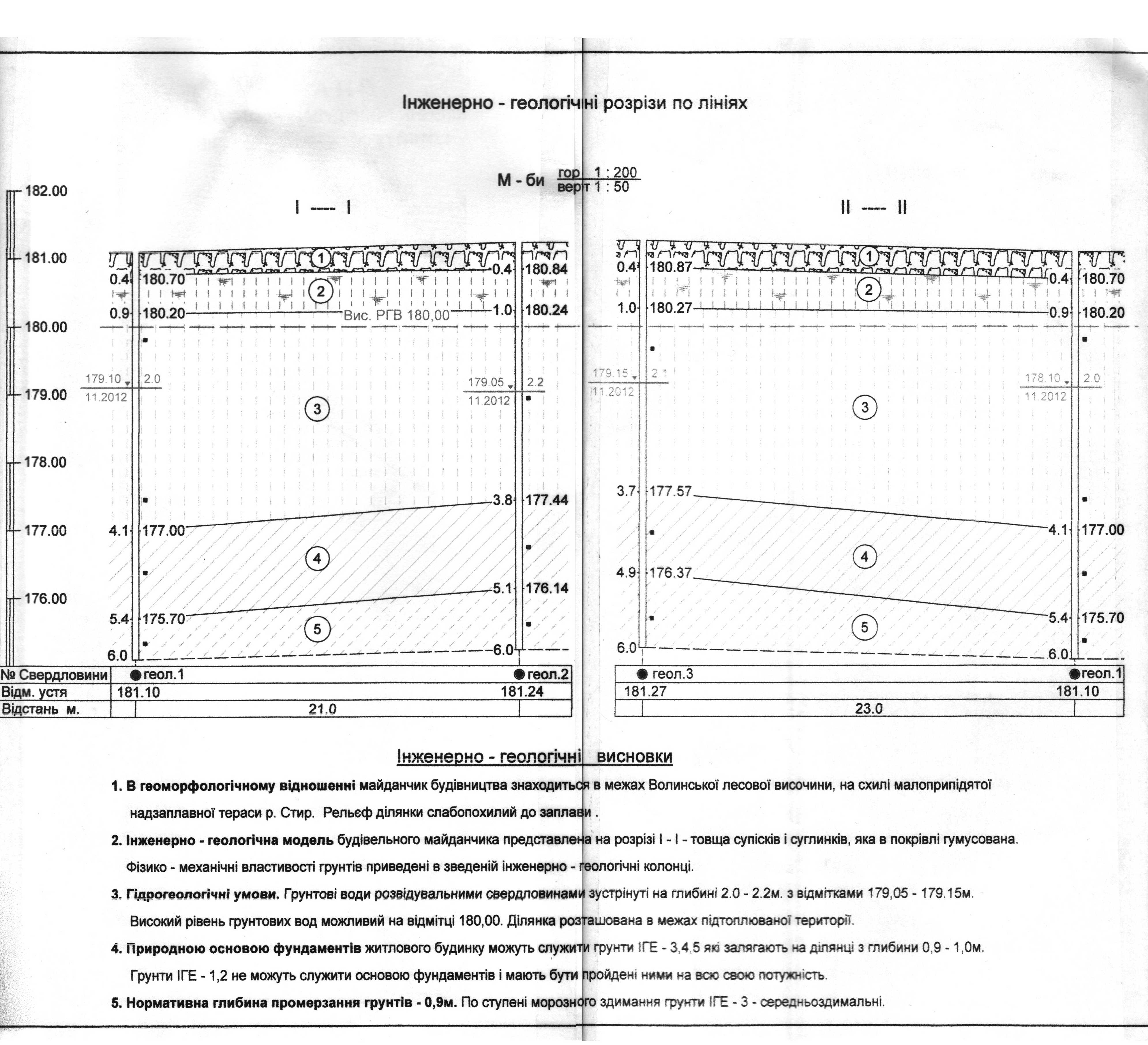

Насколько я в курсе, то максимальный подъём УГВ - весной, в период таяния снегов, и осенью - в сезон дождей.

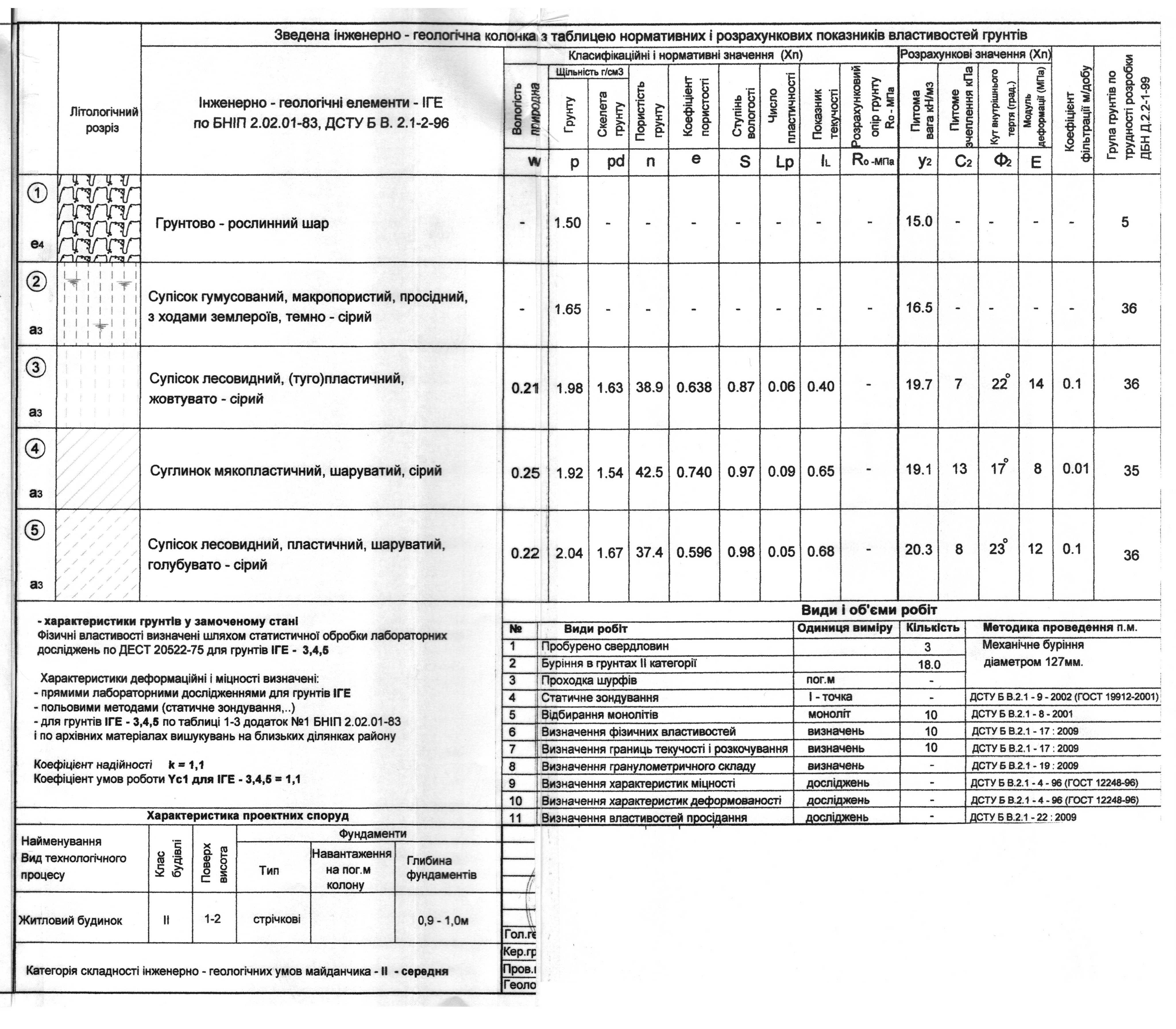

вот, получилось отсканировать данные геологии, насторожили несущие грунты "по ступені морозного здіймання - середньоздіймальні", чем это грозит будущему дому?
среднепучинистые.
Ничем. Подошва фундаментов будет заложена на уровне чуть ниже глубины промерзания (согласно данным этой геологии - 0,9 метра, хотя я бы принял 1,2), поэтому силы пучения будут выдавливать грунт вдоль стен фундамента, а под его подошвой уже силы пучения не возникнут.
Геология практически безоблачная, но, возможно, при более глубоком рассмотрении окажется необходимым несколько расширить основание фундаментов - в тексте отчёта звучит определение "лёссовидный" по отношению к слоям 3 и 5. В любом случае, дорогих типов фундаментов здесь удастся избежать (сваи, плита, монолитные стены).
