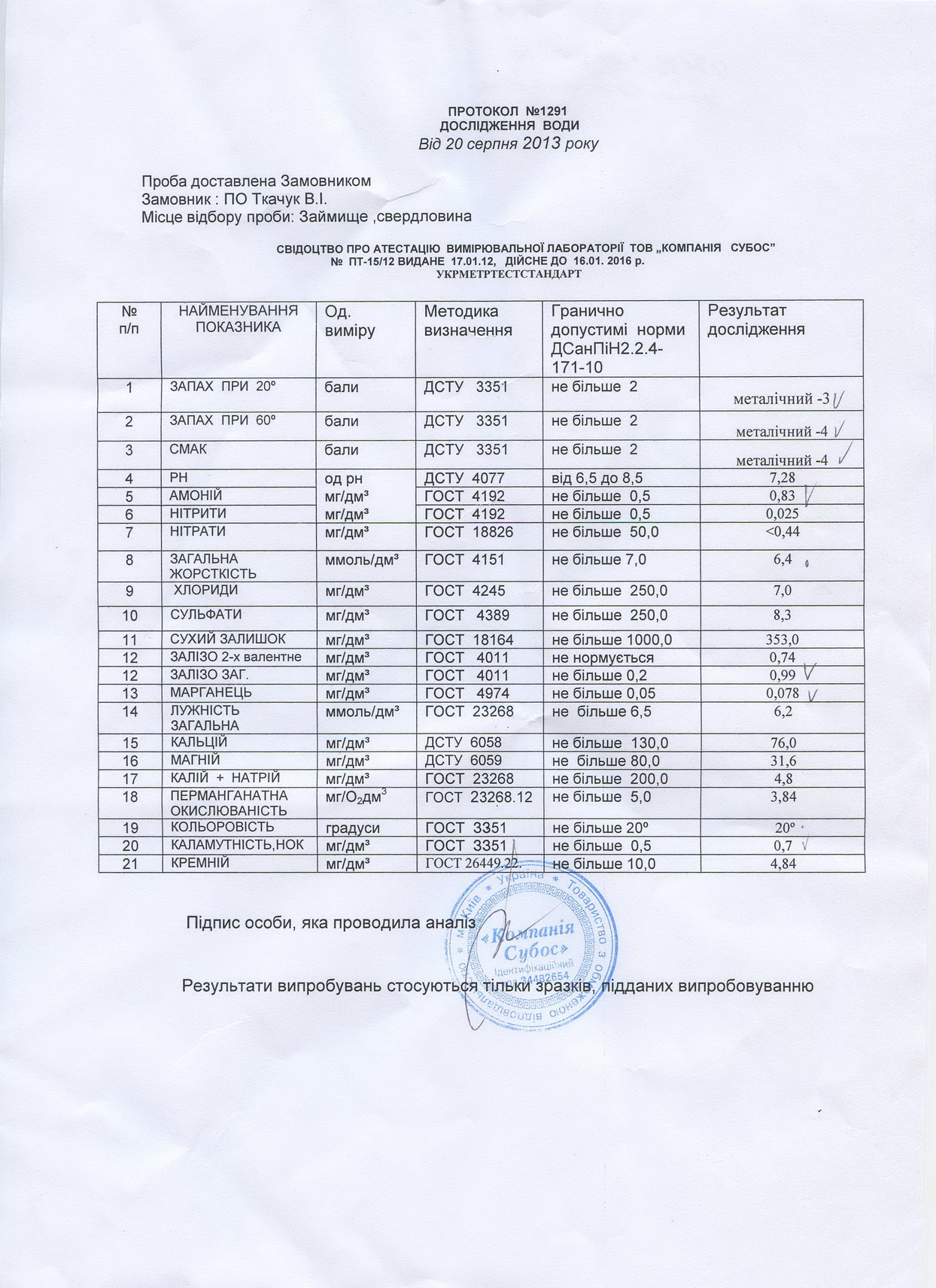

Samuri Опубліковано: 28 серпня 2013 Поділитись Опубліковано: 28 серпня 2013 Есть скважина 78 метров. В доме будет 2 ванные комнаты Потреблять будет 3-4 человека. Потребление воды, в месяц, (сейчас, в квартире) хол воды - 15 куб, гор - 7-8 куб. Нужна адекватная система очитски, что бы не оседала гадость на кранах и бойлерах. С доочисткой на кухне. Предложите законченный вариант без фанатизма ;). Анализ на прищепке. Посилання на коментар Поділитися на інших сайтах More sharing options...
Головко Опубліковано: 28 серпня 2013 Поділитись Опубліковано: 28 серпня 2013 Да, в общем, всё стандартно в Вашем варианте.Хожено-перехожено Посилання на коментар Поділитися на інших сайтах More sharing options...
