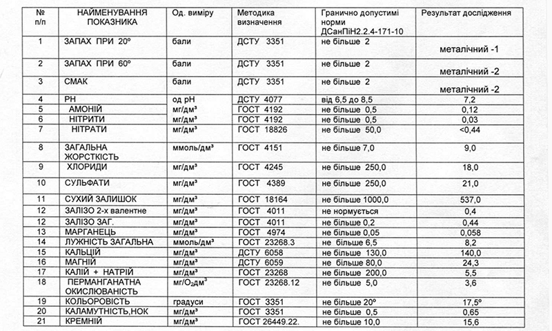

Нужна ли очистка, подготовка такой воде?
Miracle
ну, разве что, жесткость немного снизить (параллельно снизится железо/марганец). В принципе, вода неплохая.
а с кремнием как бороться -:beer:

ионный обмен частично снизит. Хорошо бы применить микс, но щелочность высоковата.

Кто из спецов может сказать что критично а что не особо критично. И в целом вода в общем-то не плохая, или все же ...?
Критична жесткость, это в первую очередь. Железо и марганец, во вторую, ну а остальное не так важно, естественно в конкретном случаи
Змінено користувачем AMAZONIA
небольшое, но важное уточнение :)
нитратов, радионуклидов, биологии нет - отличная вода!:), так что, не переживайте:) лёгенькая корректировка, и то по желанию.

нет, не нужен. Ультрафильтрация с умягчением-может быть, осмос нет.

Для каких конкретно нужд вода? (питьевая/техническая)
Расходы????
Бюджетно-не бюджетно
ну и тд.

Блин, ну я не мог знать что нужно ТЗ да и досих пор до конца не понимаю что от меня надо, но все кто пишет в лс спрашивают об... в принципе сейчас на это дам ответы.
Кстати, простите, только сейчас понял что вы представительница отличного от моего пола )))
Вода для приготовления пищи (в том числе питья), для нужд типа покупаться, почистить зубы, умыться )). Семья моя состоит из 4 человек. У меня две точки воды на кухне, две точки воды в двух туалетах, по три точки воды в двух ванных. Итого 10 точек.
Воды у меня к сожалению не много 0.6 куба в час, хотя и скважина глубокая (мне везет :). Стоит ГА на 200 литров (блин, помоему 200, что-то запамятовал). Перед вами характеристики воды в которых я, окромя сравнить цифры больше нормы, ничего и не понимаю. Уже получил несколько предложений по очистке воды - в принципе разнятся как по цене так и по системе очистки. ВОт я и хочу в теме, независимой теме, понять хотя бы какая у меня вода. Потому как та вода что у меня в кране в квартире - меня не устраивает, сушит мою, видимо, нежную кожу:). ХОтя пью ее свободно. В общем-то все!

1-ВВ20 полипропилен
2-умягчитель 1035 клак по обьёму
3- соль 2 мешка
4-трубы и всякая хрень к ним.

Не первый раз обращаю внимание, что вы как-то странно рассчитываете системы.
Посчитаем:
25 л катионита при жесткости 9 и среднем водопотреблении в сутки 1400 л. (350л *4 чел) выходят на регенерацию через 3 дня и это только по жесткости, не забываем и про железо и иже с ним. В итоге регенерация будет проходить раз в 2 дня.
По скорости потока, в данном, конкретном случаи 0,6 м3 в час , справится, но экономия при покупки этой модели против 1054 с 42 л. катионита, очень быстро выльется в трубу, но в тоже время систему 1354 тоже не целесообразно использовать, в конкретном случаи, т.к. может не хватить скорости потока на отмывку системы.
Вывод: минимальной системой, в данном случаи, может быть 1054 с 37 л. катионита, а оптимальной 1054 с 42 л.
