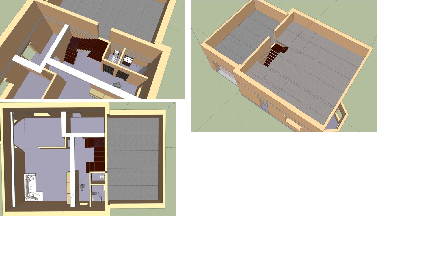

Добрый день,

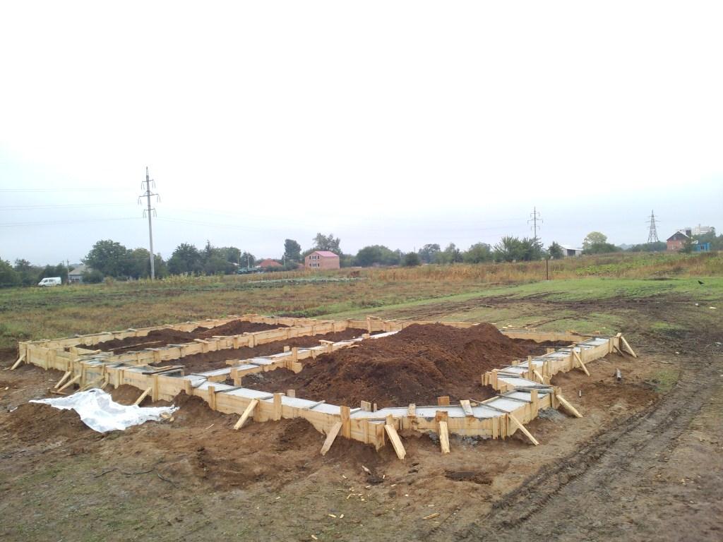

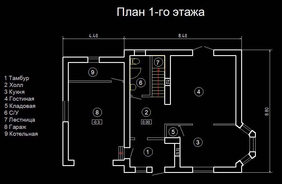

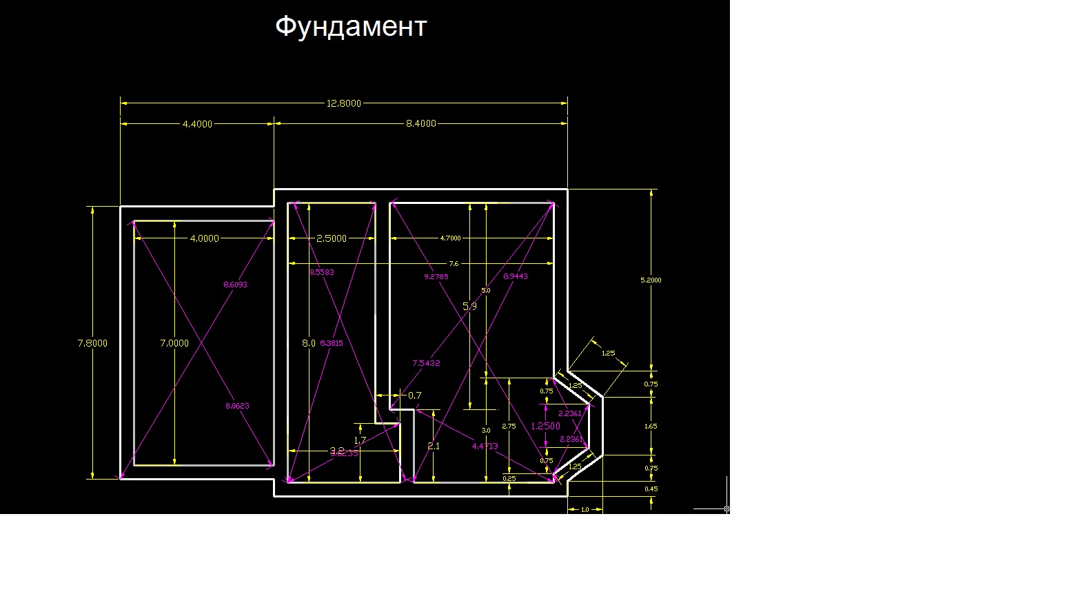

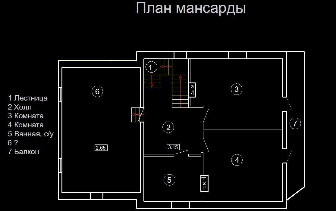

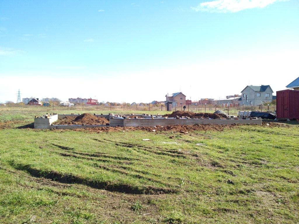

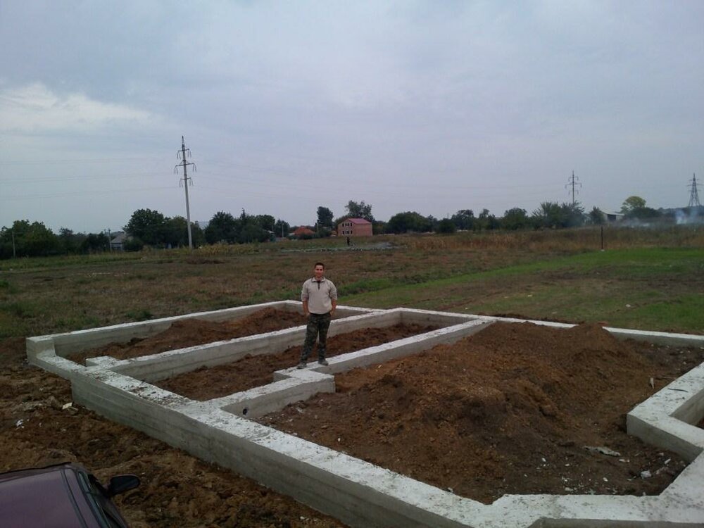

На данном этапе есть готовый ленточный фундамент под одноэтажный дом с жилой мансардой и встроенным гаражом:
Высота потолков 1-го этажа - 2,93 метра, потом идет перекрытие дерево или ж/б - 0,22 м.
Высота от пола 1-го этажа до низа пола второго этажа - 3,15 м.
Высота потолков гаража - 2,63 м.
Пол гаража ниже пола 1-го этажа на - 0,2 метра.
Пол второго этажа над гаражом ниже пола второго этажа на 0,5 м.
Пока сделал так, но можно все чуть изменить.

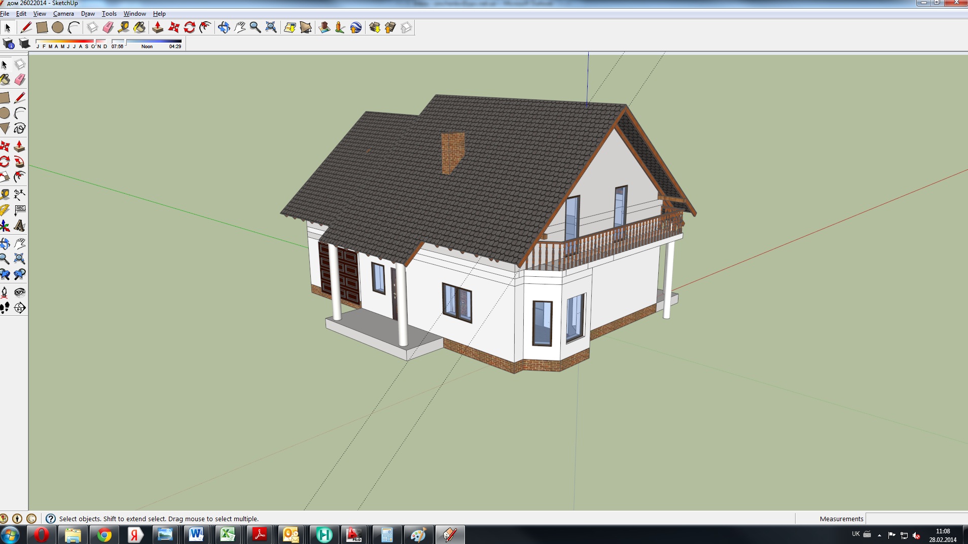

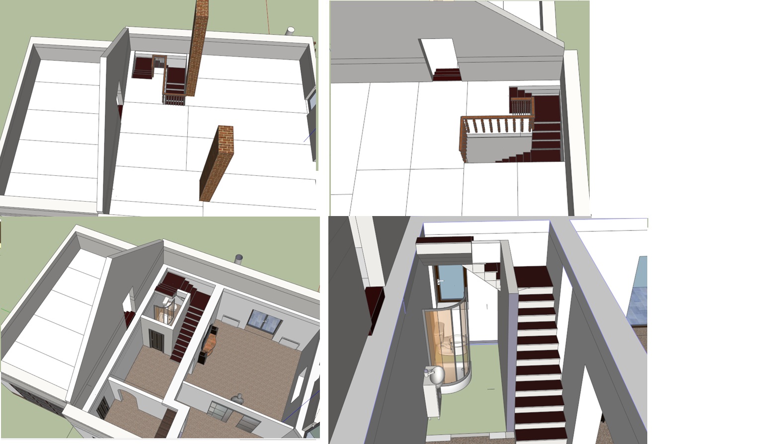

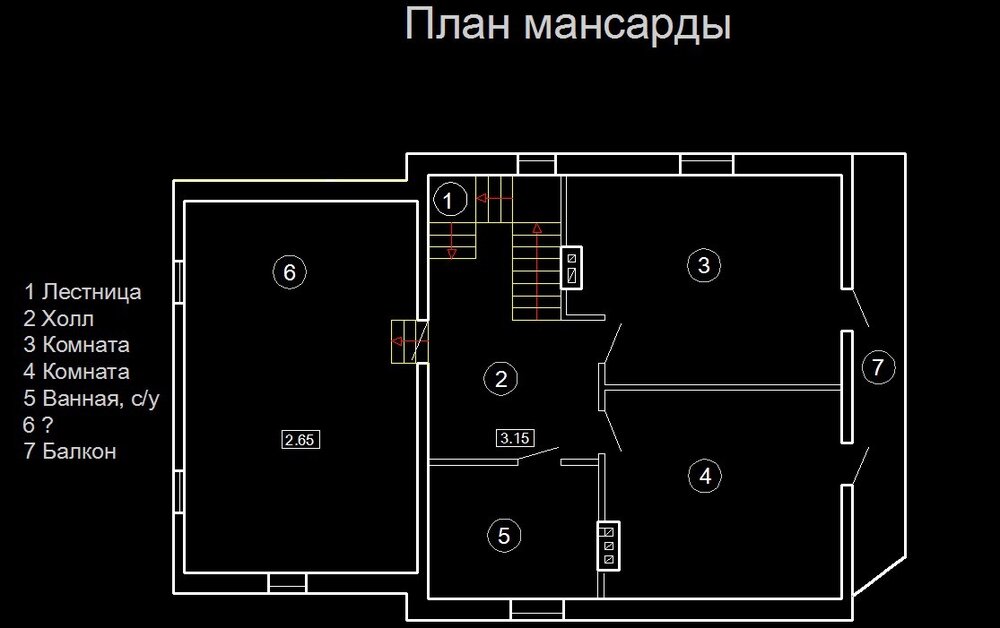

Через несколько недель планирую возводить стены с ракушняка (дай бог под мирным небом!!!). Сейчас делаю модель дома в 3Д используя Гугл скет на основе типового проекта, и уже по факту не особо нравится лестница а точнее ее расположение и две прихожих. Для себя пересмотрел несколько вариантов расположения лестницы, набросал это в ЗД.
Вариант 1
Лестница у боковой стены дома и под ней совмещенный санузел. Плюс в том, что прихожая стала просторная, санузел переехал под лестницу. Но при этом вход в комнату над гаражом будет через отдельные ступеньки в этой комнате. Думаю это неудобно когда подымаешся по ступенькам а потом спускаешся для того, что бы попасть в комнату над гаражом. Именно это и смущает.
Вариант 2
Лестница в прихожей возле стены гаража. При этом прихожая уменьшается за счет лестницы (смущает) и выходит маленькая длина туалета 1,2 м, ширина 0,9 (возможно это не самая большая проблема, на крайний случай сделать туалет длинней на 0,2 метра за счет стены гаража - кинув перемычку и сделать стену в этом месте не 0,4 м а 0,2 м.). Плюс в том, что есть выход через площадку в комнату над гаражом (высота полов разная, около 0,5 метра над гаражом ниже), можно добавить окно на первом этаже, раздельный санузел.
Необходима ли перегородка между двумя прихожими?
Хотельсь бы усышать мнение форумчан, возможно есть решение, которого я пока не вижу. Может есть архитекторы, которые могут помочь
Спасибо!

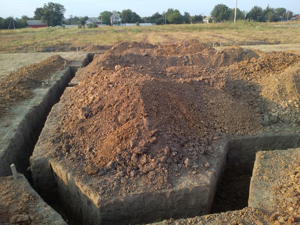

каким образом выполнялся расчёт фундамента?
есть ли все данные по по фундаменту (чертежи, армирование, марка бетона)?
есть ли фото-отчёт работ по устройству фундамента?

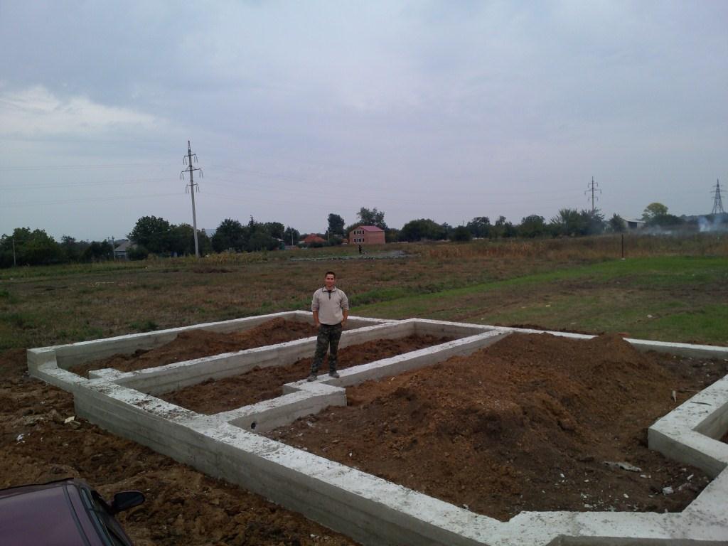

Расчет делали конструктора знакомые, выложу в фото что имеем.

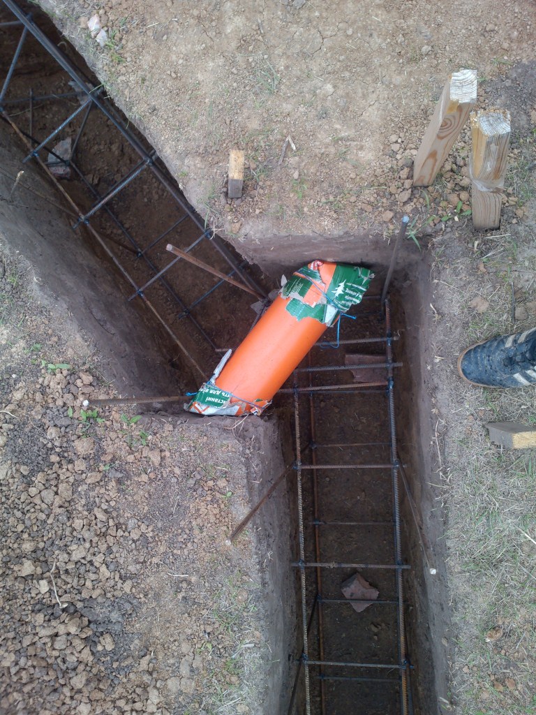

Контструкция фундамента:
Монолитная лента шириной 0,4 м. Глубина 1,1 м, цоколь 0,4 м. Бетон М200.

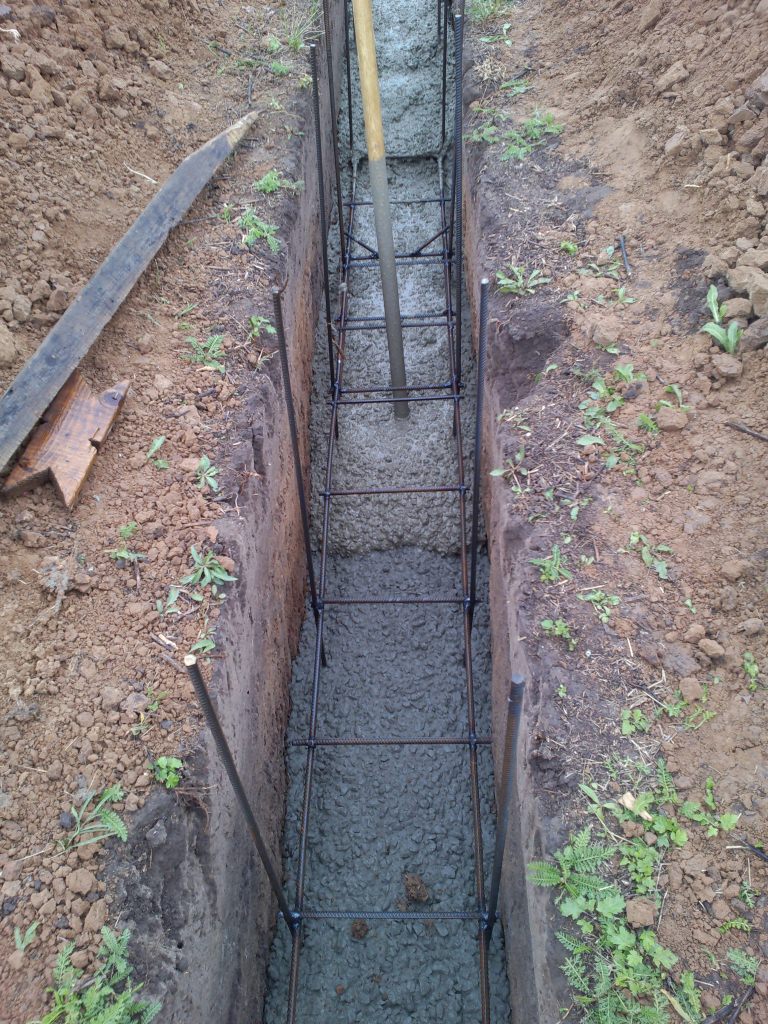

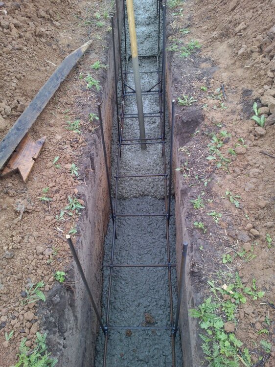

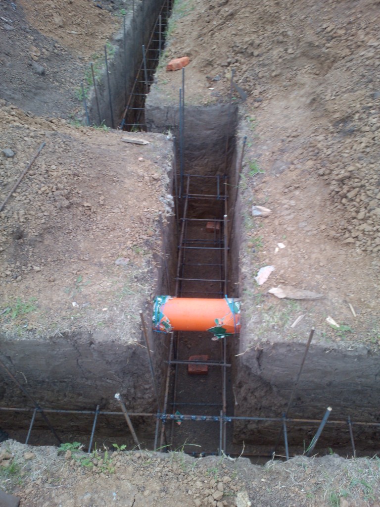

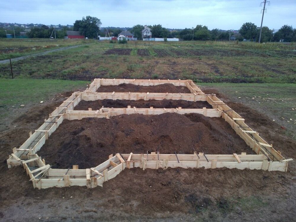

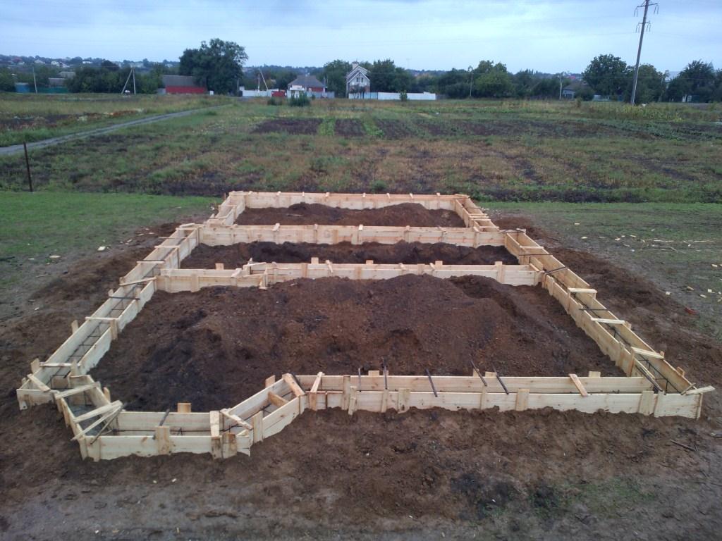

Чертежей как таковых нет. Схема армирования такова:
Три продольных пояса арматуры А12 по периметру (два в земле и один в цоколе):
Один на глубине - 1,0 м от грунта
Второй на глубине - 0,65 м от грунта
Третий пояс в цоколе + 0,25 м от грунта
Вертикальная арматура А10 с шагом 0,6 м
Перемычки А10 с шагом 0,3 м на каждом продольном поясе.
Надеюсь все описал понятно, смотрите так же фото.
При расчете фундамента брал за перекрытие плиты ж/б, сейчас склоняюсь к дереву
