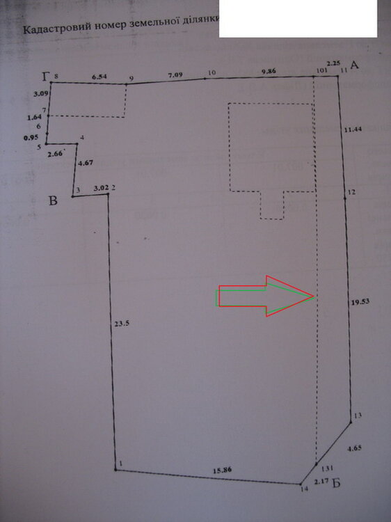

tom80 Опубліковано: 13 квітня 2014 Автор Поділитись Опубліковано: 13 квітня 2014 да-да! или надо конкретно указать организацию? есть свидетельство на право собственности. есть ограничение на строительство (01.06.02) расшифровка "Закон України "Про планування та забудову територій", наказ МОЗ України від 19.06.96 N 173 "Про затвердження Державних санітарних правил планування та забудови населених пунктів", Правила утримання зелених насаджень у населених пунктах України, затверджені наказом Міністерства будівництва, архітектури та житлового комунального господарства України від 10.04.2006 N 105, ДБН 360-92** "Містобудування. Планування та забудова міських і сільських поселень" та ін." которое и ввело меня в ступор. на фото есть пунктир который как понимаю и есть ограничение вблизи которого строить нельзя. я правильно понимаю? Посилання на коментар Поділитися на інших сайтах More sharing options...
SergGas Опубліковано: 13 квітня 2014 Поділитись Опубліковано: 13 квітня 2014 На территорию которою наложено ограничение нельзя сторить. То есть ваш дом стоит на меже за пунктиром. Дом стоит правильно не переживайте. Эти красные линии режут половину частного сектора и дома тоже. Главное новое сторительство располагать за границей этого ограничения Посилання на коментар Поділитися на інших сайтах More sharing options...
tom80 Опубліковано: 13 квітня 2014 Автор Поділитись Опубліковано: 13 квітня 2014 Главное новое сторительство располагать за границей этого ограничения я так понимаю что это ограниение для "красоты" там нет кабеля в земле или трубы. А что будет если я на этот кусок залезу новой постройкой? заставят снести? а если там погреб построить или яму? Посилання на коментар Поділитися на інших сайтах More sharing options...

AndyAntonov Опубліковано: 19 квітня 2014 Поділитись Опубліковано: 19 квітня 2014 я так понимаю что это ограниение для "красоты" там нет кабеля в земле или трубы. А что будет если я на этот кусок залезу новой постройкой? заставят снести? а если там погреб построить или яму? Вовсе не факт, что там ничего нет. Кроме того, ограничения накладываются так же и при наличии воздушных линий электрики. Строить там ничего нельзя, узаконить нереально, только снос за счет владельца. Посилання на коментар Поділитися на інших сайтах More sharing options...
