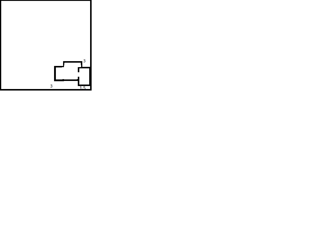

Janeva Опубліковано: 7 квітня 2014 Поділитись Опубліковано: 7 квітня 2014 (змінено) Приветствую. Расскажу ситуацию, сама не могу найти вариантов оформления данной постройки по правилам и нормам. Подскажите, кто знает, пожалуйста. Построен хозблок 6х4 по меже с соседями, с их стороны от стены парковка с накрытием. Официальное разрешение - 1 м от межи. От границы участка к дороге - 1,5 м, по стройпаспорту разрешено 3м. К хозблоку пристраивается дом 6х6. В итоге имеем домик одноэтажный с мансардой, хозблок - его часть (санузел и комната). Пристройка 6х6 от межи соседей и границы улицы (в стройпаспорте отмечена красной линией) находится на расстоянии по 3 м. Думаю получить зарегистрированное уведомление, а потом вносить изменения в стройпаспорт и само уведомление. Вопросы: 1. В каких случаях разрешают постройку по меже с соседями? 2. Как лучше классифицировать данное строение? Как хозблок, летнюю кухню... или можно и как дом оформить? Нам не принципиально оформлять как жилой дом. 3. Граница с улицей отмечена красной линией, первое строение находится в 1,5 метрах, примыкающее - в 3 метрах. 4. Сколько застройщик может строиться по стройпаспорту, не вводя дом в эксплуатацию? Чем, кроме невозможности документально распорядиться недвижимостью в данном случае, грозит несдача в эксплуатацию? П.С. Пожалуйста, без перехода на личности. Интересует конкретное законное оформление строения в данной ситуации. Так строим по личным соображениям - я понимаю, что не совсем корректно. Заранее благодарю за внимание. Змінено 7 квітня 2014 користувачем Janeva Посилання на коментар Поділитися на інших сайтах More sharing options...
Luko Опубліковано: 8 квітня 2014 Поділитись Опубліковано: 8 квітня 2014 Отвечу только на пункт 4: сколько угодно (СП не имеет срока годности), но за эксплуатацию зданий, не введенных в эксплуатацию, положен штраф Кроме того, если будет даже подведен газ, пуск его сделать не сможете без декларации Посилання на коментар Поділитися на інших сайтах More sharing options...
Janeva Опубліковано: 8 квітня 2014 Автор Поділитись Опубліковано: 8 квітня 2014 Отвечу только на пункт 4: сколько угодно (СП не имеет срока годности), но за эксплуатацию зданий, не введенных в эксплуатацию, положен штраф Кроме того, если будет даже подведен газ, пуск его сделать не сможете без декларации Спасибо. Газ проводить не собираемся. Какой штраф не знаете? И еще - если я классифицирую данную постройку как хозяйственное помещение, то сдавать в эксплуатацию мне пока нечего, выходит... по СП дом находится в другом месте и еще не построен. Я Вас поняла. Спасибо. Посилання на коментар Поділитися на інших сайтах More sharing options...
Luko Опубліковано: 8 квітня 2014 Поділитись Опубліковано: 8 квітня 2014 Спасибо. Газ проводить не собираемся. Какой штраф не знаете? И еще - если я классифицирую данную постройку как хозяйственное помещение, то сдавать в эксплуатацию мне пока нечего, выходит... по СП дом находится в другом месте и еще не построен. Я Вас поняла. Спасибо. Что-то около 6т грн, если не ошибаюсь Все, что на фундаменте, надо вводить, вопрос только, как доказать, что они эксплуатируются... И что такое эксплуатация по закону... Посилання на коментар Поділитися на інших сайтах More sharing options...
