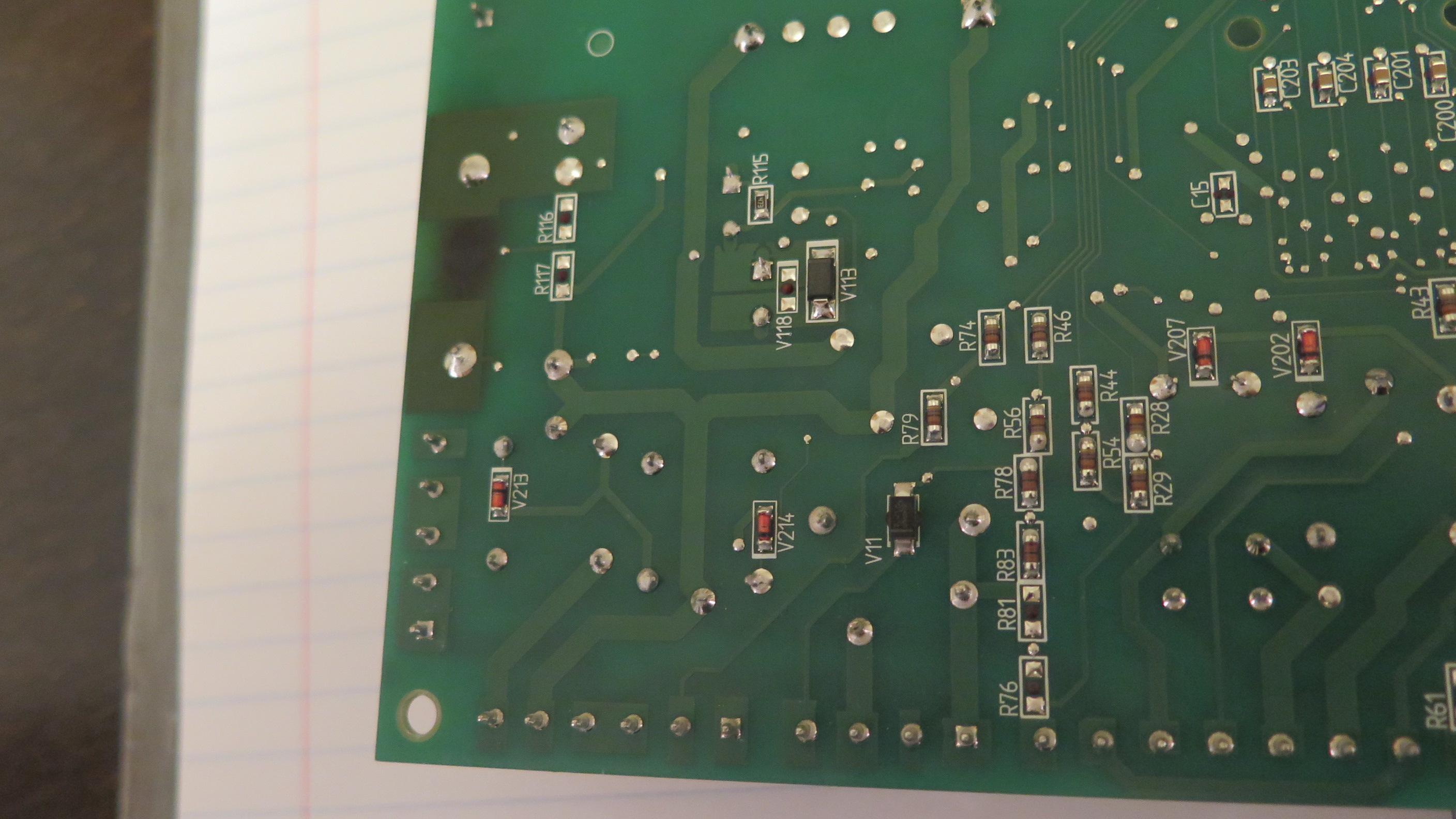

Сгорела плата управления BAXI SLIM - причина?
GYV
Собственно случился трабл... Котел был подключен к сети через ИБП Резерв 250 (Леотон) и благополучно проработал 2года.... ИБП работал и работает в штатном режиме без признаков каких-то недугов. Согласно мануалу он (ИБП) обеспечивает "-100% защита от всех неполадок в сети и бросков напряжения достигается за счет полной гальванической развязки и собственного электронного генератора синусоидального напряжения 220В, 50Гц.". В связи с этим возникает вопрос: виновен ИБП (и его 100% не такие уж и 100%) или еще могут быть варианты???

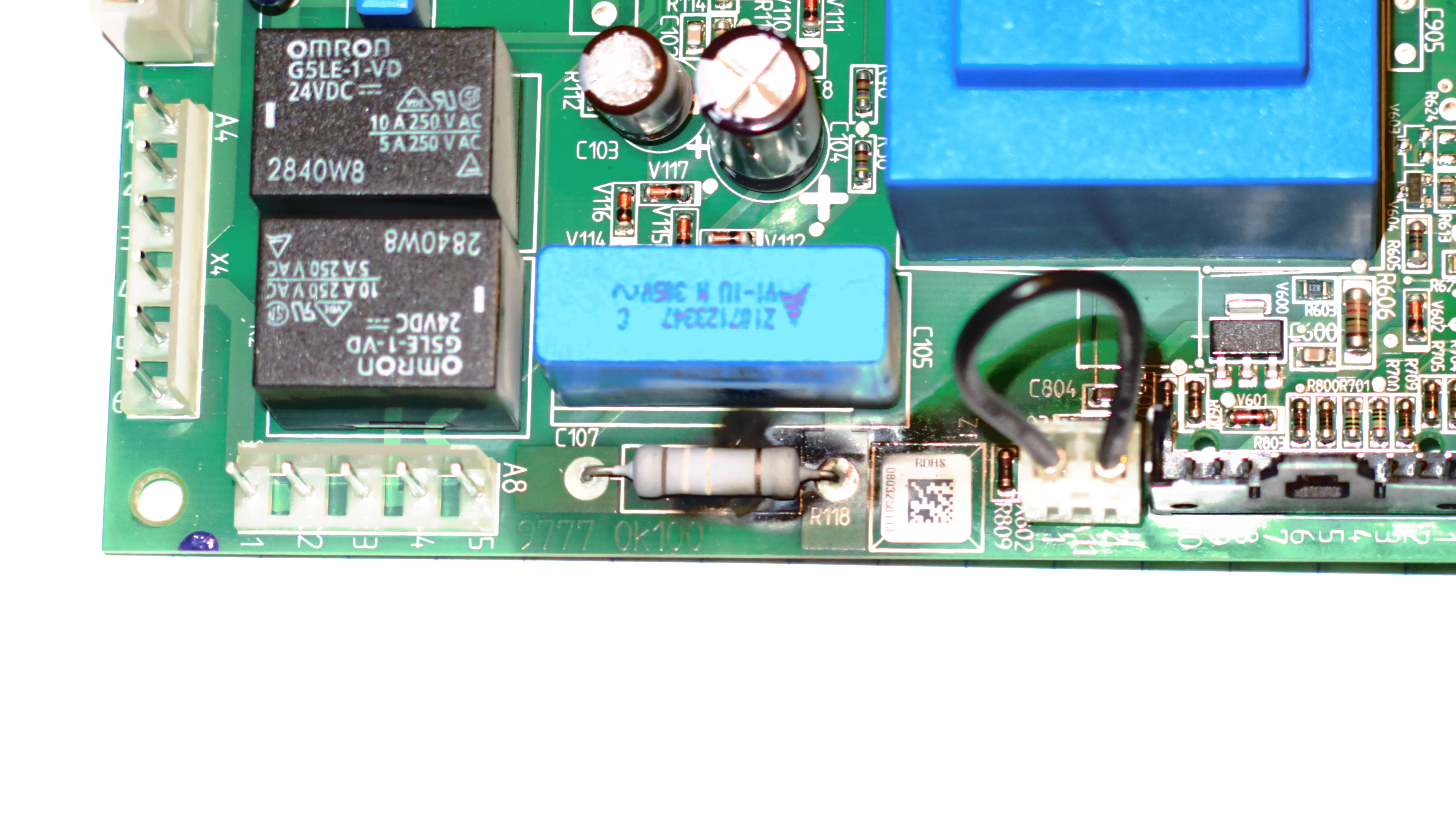

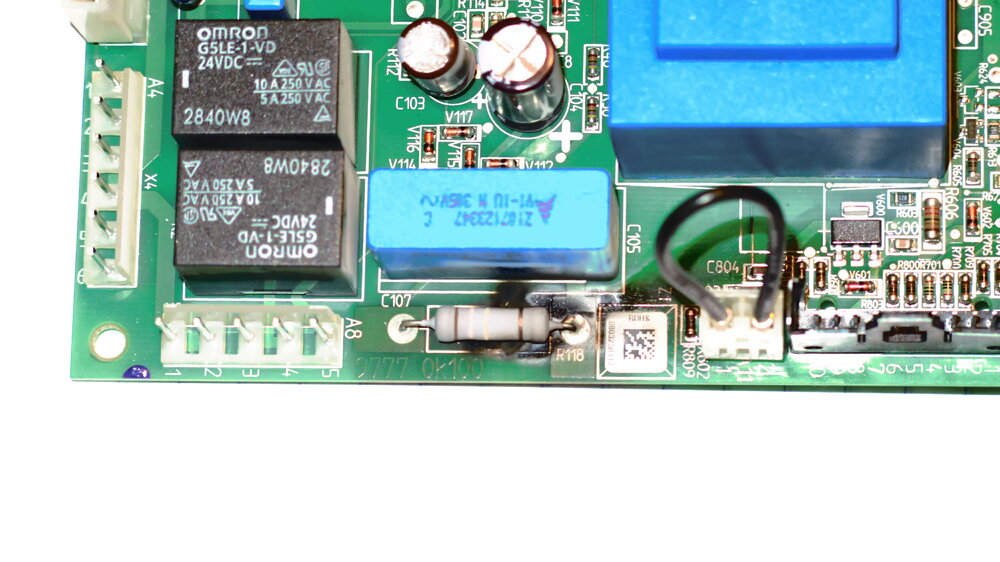

Ну тут можно теорией позаниматься немного.Это безтрансформаторный БП горячей части с гасящим конденсатором.Резистор
180 Ом перед диодным мостом.Перед резистором стоит варистор- если он жив,то и критичного роста напряжения по входу не было.Это с одной стороны.Зато есть ненормированный ток потребления диодным мостом.Мог просто умереть сам мост,или что-то за мостом жрёт ток,скорее всего по цепям питания реле.Если бы по 5 вольтам жрало ток-там бы ещё гора всего повыгорала,а так.....Хотя мог банально умереть 1 мкф перед сгоревшим резистором,после чего и умер сам мост,ну а потом и резистор после моста....
Хде-то так:)

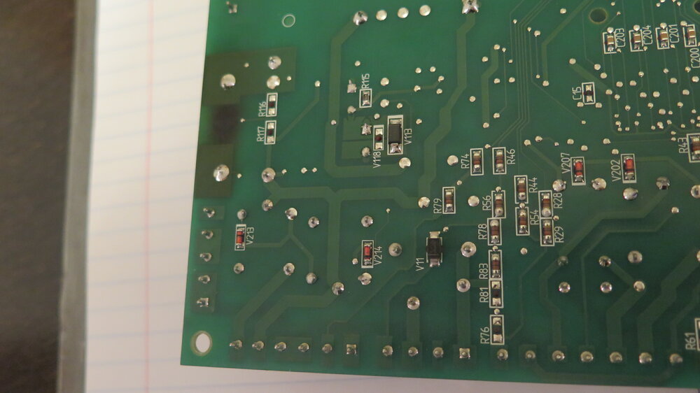

По фото..Мне кажется резистор цел. По плате пошол пробой, лачек спекся и стал проводником.Перед тем как Будете менять детали нужно всю плату где почернело вырезать, чтоб черноты не было вообще, иначе повториться. Детали ставьте подальше от платы, чтоб не касались. Причиной может был конденсат или от длительного нагрева плата потеряла диэлектрические свойства.
Если резистор дейтсвительно цел,то нада задаться вопросом режимом его работы.Там резистор стоит для ограничения импульса тока при запуске БП.А если он цел и работал в режиме импульсного гашения тока постоянно запускающегося БП,то следует задаться вопросом :дейсвительно ли на выходе ИБП
.Если предположить что там на выходе(ИБП) аппроксимированная синусоида,то тогда и понятен повышенный температурный режим резистора.
Также можно порассуждать и о реактивном сопротивлении гасящего конденсатора при изменении выходной частоты ИБП.
диодный мостик на фото просматривается, а рядом что за транс? повышающий на розжиг?
судя по диодам - потребление небольшое совсем, что странно. может все же диодный мост на выходе, а не на входе стоит?
попутно вопрос - это из-за такой схемы БП котла нужно его в розетку вкл. соблюдая где фаза а где ноль??
Синий транс-это питание холодной части,классический понижающий транс.
Диодный мост на входе-это питание двух NEC горячей части.
Полярность подключения соблюдать.:)
Забрал плату с ремонта, заменили транс и резистор на "холодной стороне". Причину обозначили как скачек напряжения...
И что теперь с Леотоном (который 100% защиты обеспечивает) делать???
Скачки напряжения очень интересная вещь- напряжение может подняться так быстро, что не то что автоматика, тугоплавкие предохранители пропускают. Кроме того , обычно и сила тока падает при скачке напряжения,,вот электроника и горит. А 100% ни что дать не может,ка и то что ни кто не может объяснить "Что такое электрический ток?" и забудьте про "направленный поток..."
поменять на нормальный стабилизатор. шо-нибудить из стального сердечника, медного провода, размерчиком квт на 5-7 с тиристорным переключением...
