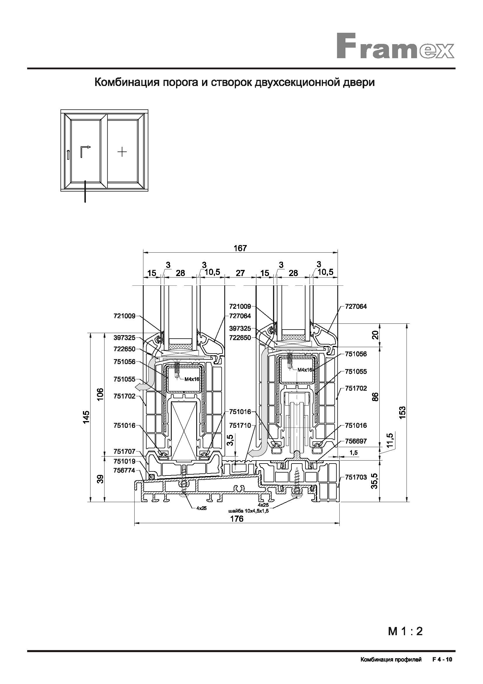

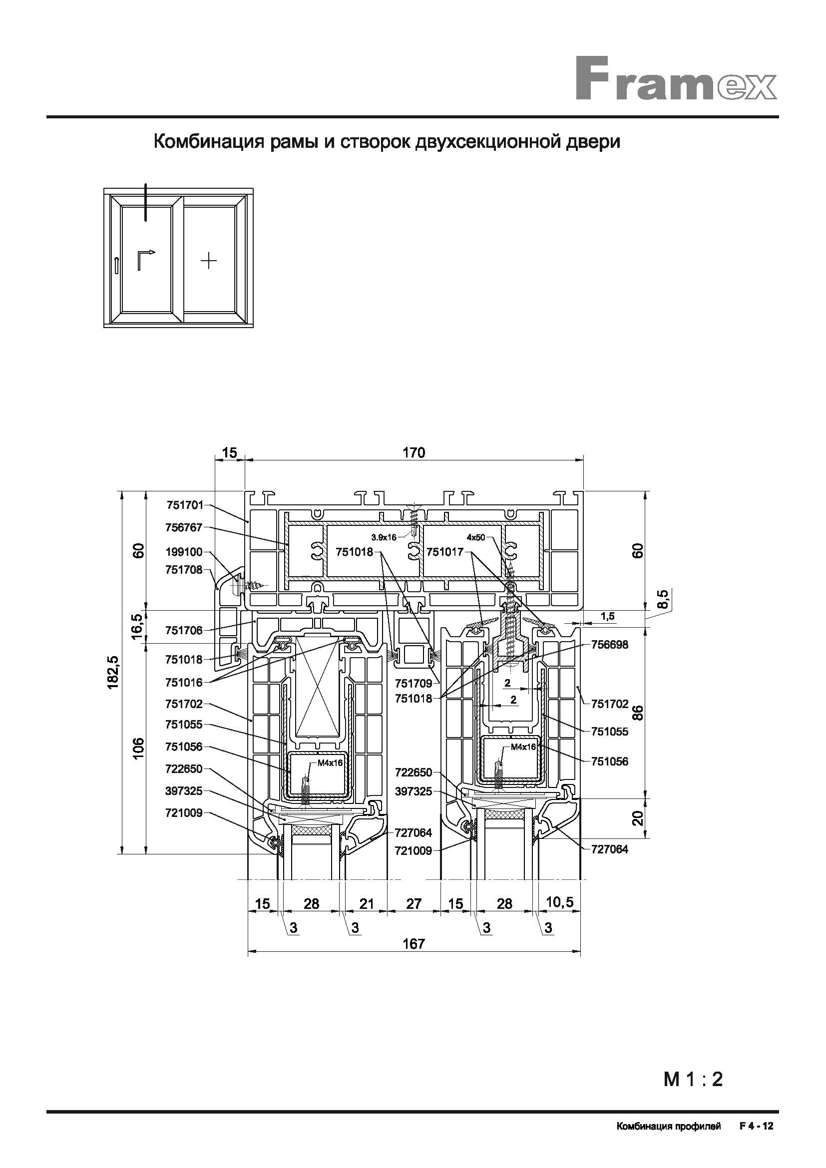

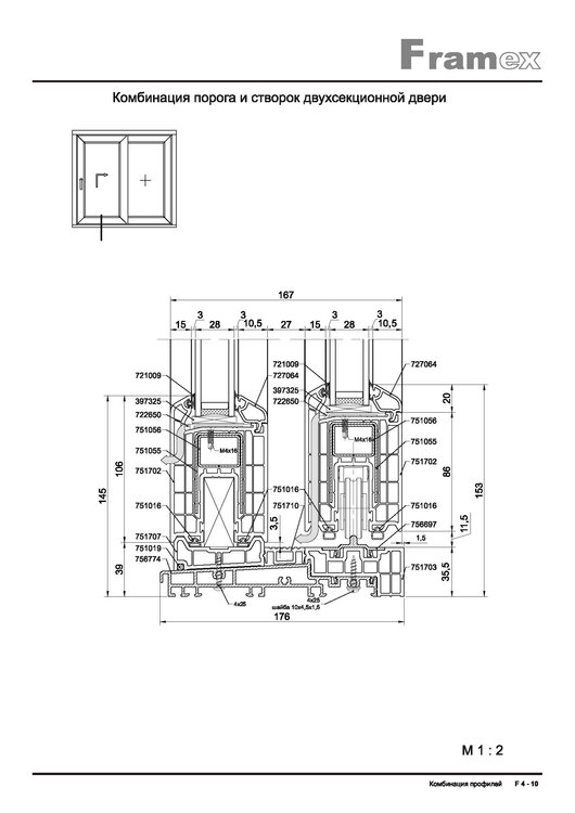

shkep Опубліковано: 2 листопада 2014 Поділитись Опубліковано: 2 листопада 2014 Привет! Нужна раздвижная система для выхода из комнаты на террасу(размер 3,1м*2,4м). Судя по тому что нашел на форуме Reinars вне конкуренции, я еще нашел предложения от framex, они предлагают как алюминевую систему так и из ПВХ (HEIBE SHEIBE). Алюминиевая около 2000$ и ПВХ около 3000$. Особо отзывов не нашел про эти системы. Вроде как еще подобные системы производят REHAU и ALUPLAST....может кто сталкивался напишите. Менеджер Framex говорит что ПВХ лучше, она теплее. Подскажите какую выбрать и сколько в таких размерах может стоять REINARS , действительно ли ПВХ лучше, все-таки система дорогая и для себя хочется качества. Посилання на коментар Поділитися на інших сайтах More sharing options...
ЧП Ненашев А Б Опубліковано: 2 листопада 2014 Поділитись Опубліковано: 2 листопада 2014 Есть еще вариант из дерева (трехлойный клеенный евробрус 68 или 78 мм). Материал сосна или дуб. Пишите в личку - просчитаем. Посилання на коментар Поділитися на інших сайтах More sharing options...

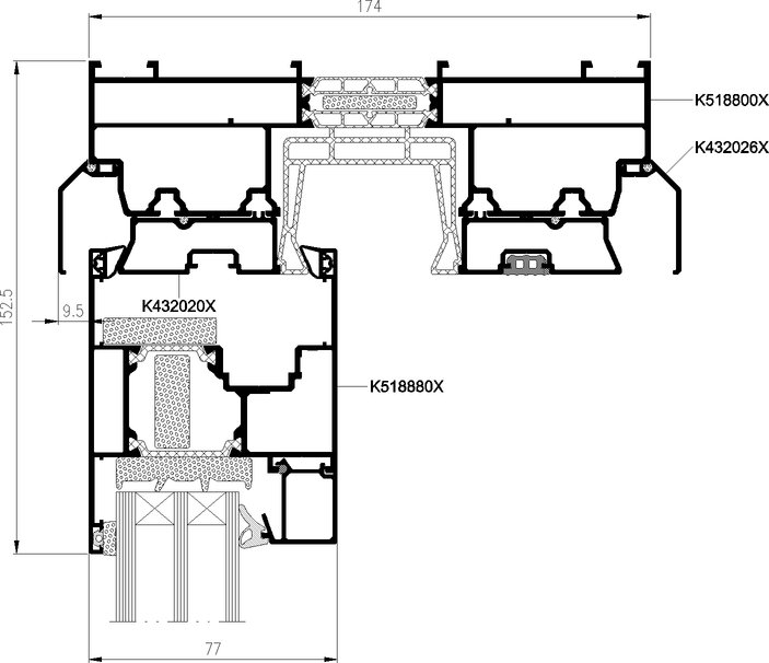

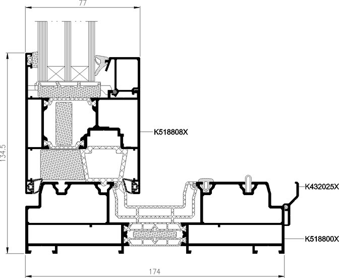

Ruslan R Опубліковано: 2 листопада 2014 Поділитись Опубліковано: 2 листопада 2014 Привет! Нужна раздвижная система для выхода из комнаты на террасу(размер 3,1м*2,4м). Судя по тому что нашел на форуме Reinars вне конкуренции, я еще нашел предложения от framex, они предлагают как алюминевую систему так и из ПВХ (HEIBE SHEIBE). Framex ПВХ максимальная высота створки 2,5м. В алюминии это 3-3,2м. По поводу что алюминий холоднее ПВХ, так используйте системы с повышенными теплофизическими характеристиками (использование материалов из вспененных вставок в камере с термомостом и по периметру стеклопакета). Например Aluprof MB-77HS HI. Верхний узел (открывающейся створки) у Framex ПВХ не внушает доверия. В алюминии этот узел понадежнее, герметичность обеспечивается за счет прижима уплотнителями собственным весом створки. Нижние узлы в обоих вариантах будут герметичными одинаково. См. вложения. Посилання на коментар Поділитися на інших сайтах More sharing options...
Ruslan R Опубліковано: 2 листопада 2014 Поділитись Опубліковано: 2 листопада 2014 Менеджер Framex говорит что ПВХ лучше, она теплее. Ту алюминиевую которую он Вам предложил (за 2000$), так она для неотапливаемых помещений разве что пригодна ...действительно ли ПВХ лучше, все-таки система дорогая и для себя хочется качества. ПВХ разное бывает, ну как и алюминий. По алюминию Aluprof, Reynaers стоимость конструкции будет стоить около 4500$ (с безопасными стеклопакетами). Нормальное ПВХ (уровень Rehau) кстати не дешевле, а даже и подороже будет. Посилання на коментар Поділитися на інших сайтах More sharing options...
shkep Опубліковано: 3 листопада 2014 Автор Поділитись Опубліковано: 3 листопада 2014 (змінено) Спасибо, я так понял что если ПВХ то REHAU а если алюминий то Aluplast или Reinars.Я понимаю что в этом сегменте дешево не бывает, может есть приемлемые варианты в пределах 3000$? Добавлено через 3 минуты Верхний узел (открывающейся створки) у Framex ПВХ не внушает доверия. В алюминии этот узел понадежнее, герметичность обеспечивается за счет прижима уплотнителями собственным весом створки. Нижние узлы в обоих вариантах будут герметичными одинаково. См. вложения. В принципе можно Framex ПВХ рассматривать к приобретению или не стоит??? Фурнитура G-U (Германия) хорошая? Framex в системе ПВХ использует GU-934 (ссылка устарела) Змінено 3 листопада 2014 користувачем shkep Посилання на коментар Поділитися на інших сайтах More sharing options...

mgerbut Опубліковано: 3 листопада 2014 Поділитись Опубліковано: 3 листопада 2014 То всё зависит от фурнитуры! При чем здесь марка профиля? при том, что из 90% профилей раздвижку 3,1*2,4 делать нельзя. ну, всмысле делать можно, но пользоваться нельзя (: 2 Посилання на коментар Поділитися на інших сайтах More sharing options...
shkep Опубліковано: 3 листопада 2014 Автор Поділитись Опубліковано: 3 листопада 2014 при том, что из 90% профилей раздвижку 3,1*2,4 делать нельзя. ну, всмысле делать можно, но пользоваться нельзя (: Подскажите из профиля какого производителя можно изготавливать раздвижку ПВХ? Я нашел : REHAU , VEKA , FRAMEX. Посилання на коментар Поділитися на інших сайтах More sharing options...
Алік Опубліковано: 3 листопада 2014 Поділитись Опубліковано: 3 листопада 2014 То всё зависит от фурнитуры! При чем здесь марка профиля? Для подъёмно-сдвижных и профиль не совсем обычный используется. Только, действительно, тут нужно разобраться, нужна ли именно подъёмно-сдвижная система при таких размерах. Возможно, что и наклонно-сдвижной будет достаточно. 2 Посилання на коментар Поділитися на інших сайтах More sharing options...
mgerbut Опубліковано: 3 листопада 2014 Поділитись Опубліковано: 3 листопада 2014 Подскажите из профиля какого производителя можно изготавливать раздвижку ПВХ? Я нашел : REHAU , VEKA , FRAMEX. из того, что может предложить Амтек Окна: Gealan 7000 Gealan 8000 SCHUKO 82 ну и по восемь видов дерева в каждом из стандартов 68, 78, 98 Посилання на коментар Поділитися на інших сайтах More sharing options...

Ruslan R Опубліковано: 6 листопада 2014 Поділитись Опубліковано: 6 листопада 2014 Для подъёмно-сдвижных и профиль не совсем обычный используется. Не то что не обычный, а очень необычный. Он дороже обычного профиля почти в 3 раза. Стоимость комплекта фурнитуры (на одну створку) что на подъемно-раздвижную, что на параллельно-сдвижную, что на наклонно-сдвижную - практически одинакова. P.S. Заказчик попробовавший как работает подъемно-раздвижная система, никогда не согласится на варианты параллельно-сдвижной или наклонно-сдвижной системы. Если конечно деньги не на первом месте. Да и створки в подъемно-раздвижной системе можно делать хоть 3000х3000мм (это в алюминии если). В параллельно-сдвижной или наклонно-сдвижной системах створки желательно не более 900х2100мм. Посилання на коментар Поділитися на інших сайтах More sharing options...

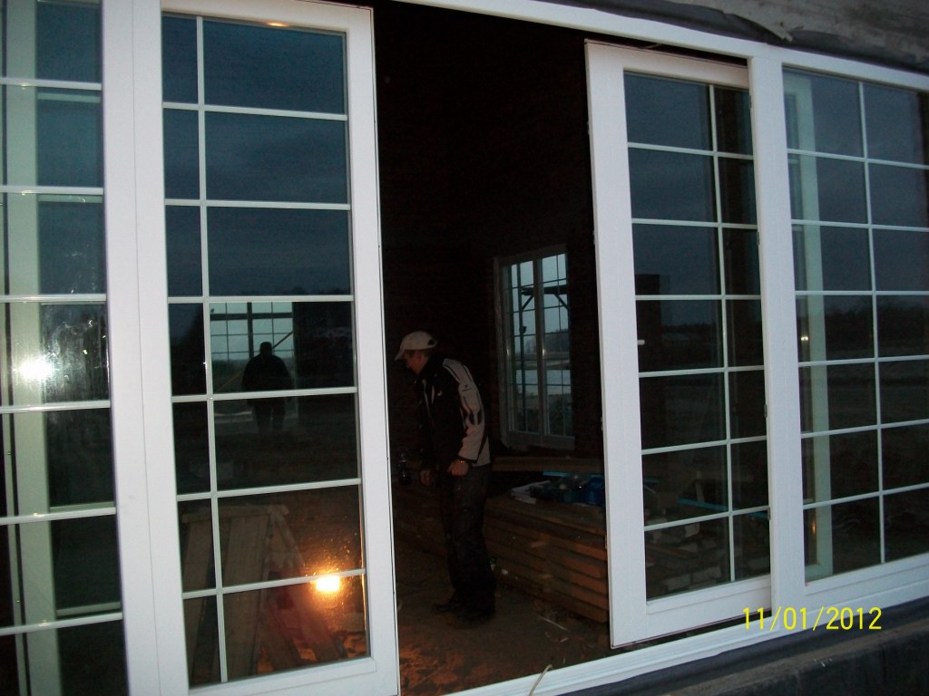

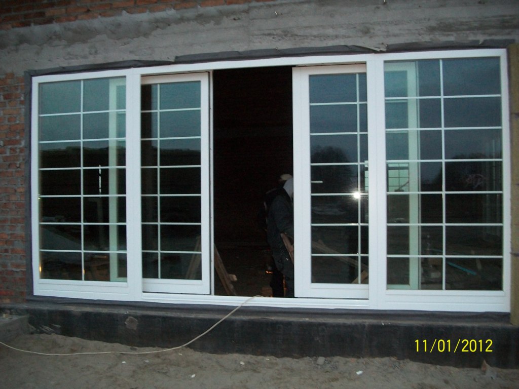

окна_Модерн Опубліковано: 1 грудня 2014 Поділитись Опубліковано: 1 грудня 2014 Подъемно-сдвижная система в дереве получается дешевле чем в ПВХ. На фото ЧП Ненашева изображена наклонно-сдвижная система, а не подъемно-сдвижная. Посилання на коментар Поділитися на інших сайтах More sharing options...
ЧП Ненашев А Б Опубліковано: 1 грудня 2014 Поділитись Опубліковано: 1 грудня 2014 В параллельно-сдвижной или наклонно-сдвижной системах створки желательно не более 900х2100мм. Здесь Вы не совсем правы, Ruslan R (%D1%81%D1%81%D1%8B%D0%BB%D0%BA%D0%B0%20%D0%BD%D0%B0%20%D0%B8%D0%B7%D0%BE%D0%B1%D1%80%D0%B0%D0%B6%D0%B5%D0%BD%D0%B8%D0%B5%20%D1%83%D1%81%D1%82%D0%B0%D1%80%D0%B5%D0%BB%D0%B0) Посилання на коментар Поділитися на інших сайтах More sharing options...
