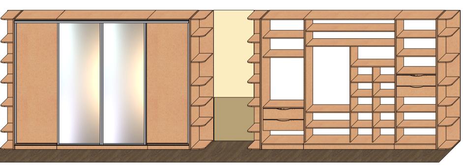

Добрый день.
Вопрос к тем, кто занимается изготовлением мебели. просчитайте, сколько примерно будет стоить изготовление такого шкафа-купе.
ДСП- Кроноспан. 2 зеркала, материал остальных 2 дверей еще не определен
Предложения просьба в личку.
Конструкцию можно улучшить.
1. Доступ к ящикам.
Они выдвигаются если сдвинуть 2!!! двери. Если крайние секции сделать уже приблизительно на 40 мм - достаточно сдвигать одну.
2. Средняя верхняя полка.
Чрезмерно длинная, будет прогибаться.
3. Секции для верхней одежды.
Трубу использовать нельзя, т.к. малая глубина. А при использовании "тромбонов" - чрезмерная щирина (Вы теряете полезное пространство).
4. Возможно одна из 2-х "радиусных" секций лишняя. Но в любом случае - нижние полки нужно поднять на высоту цоколя.
