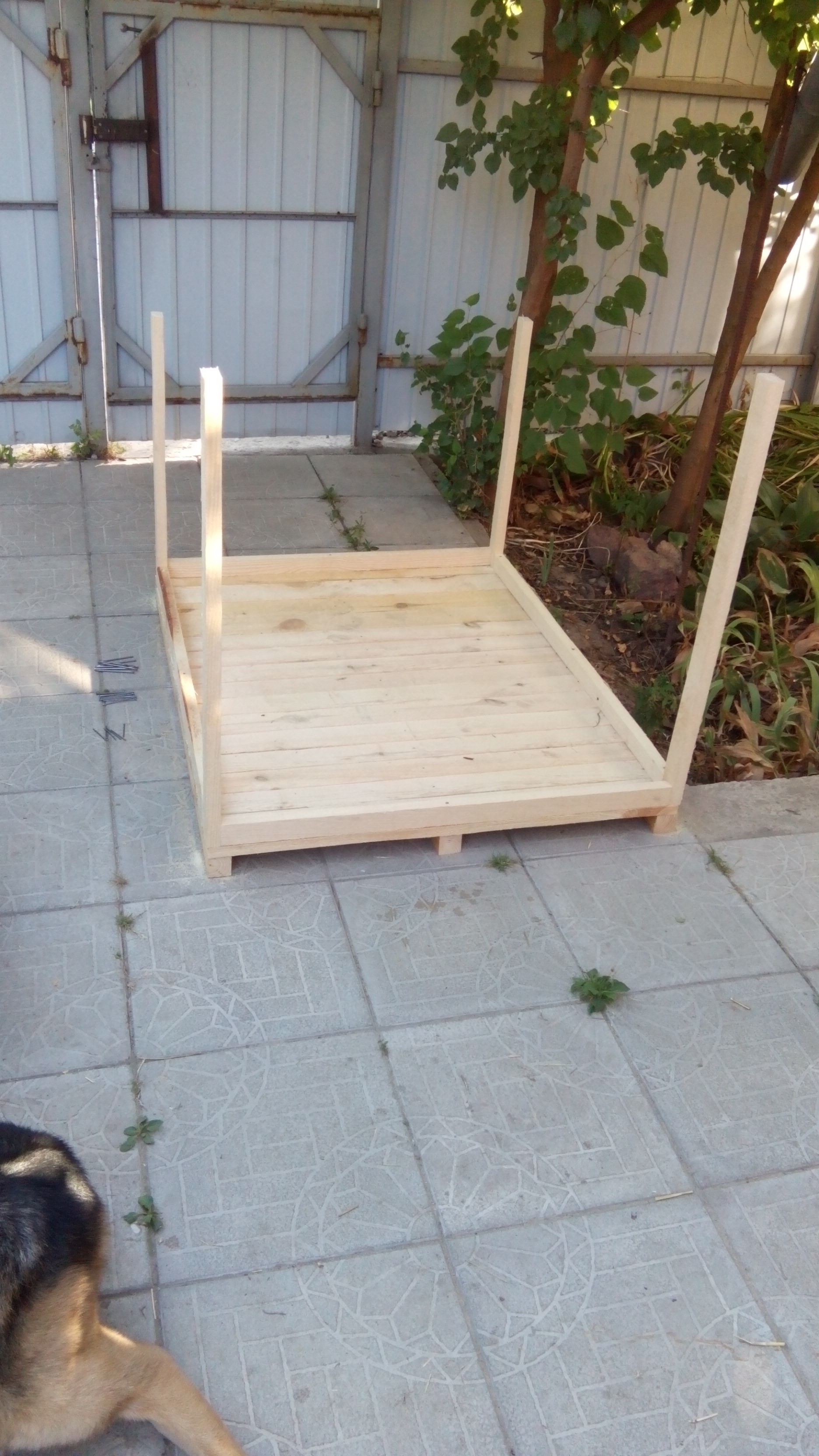

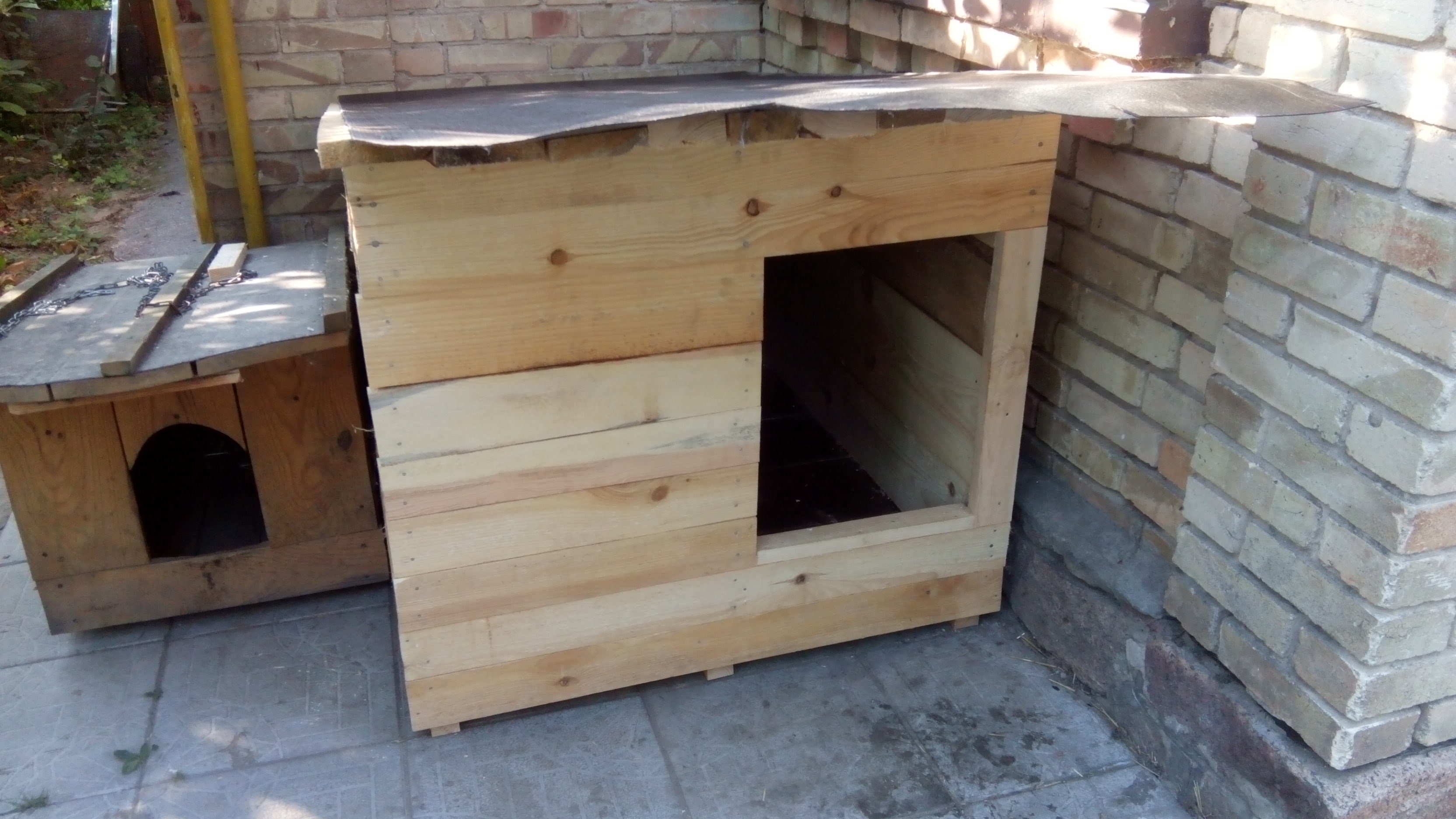

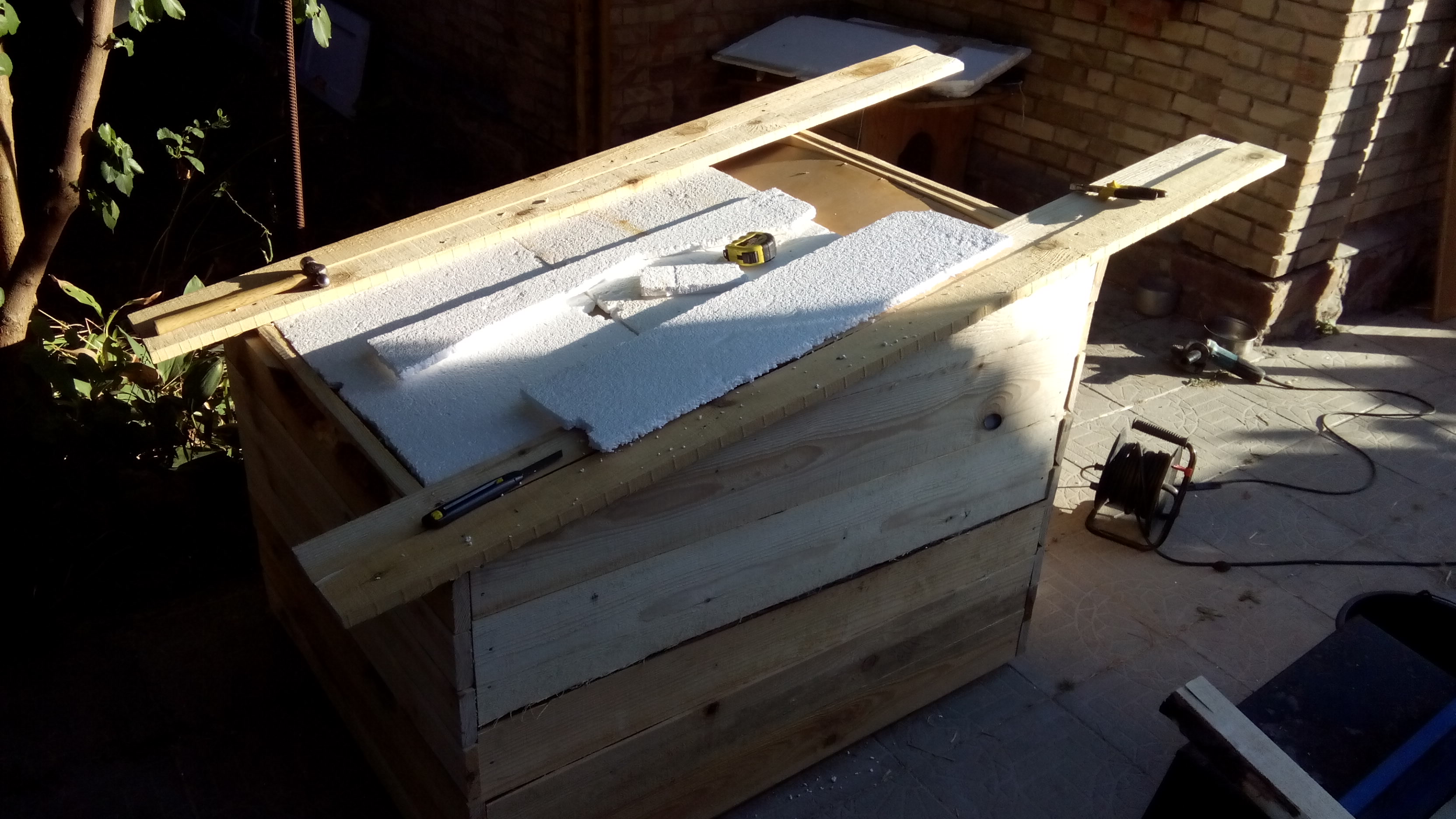

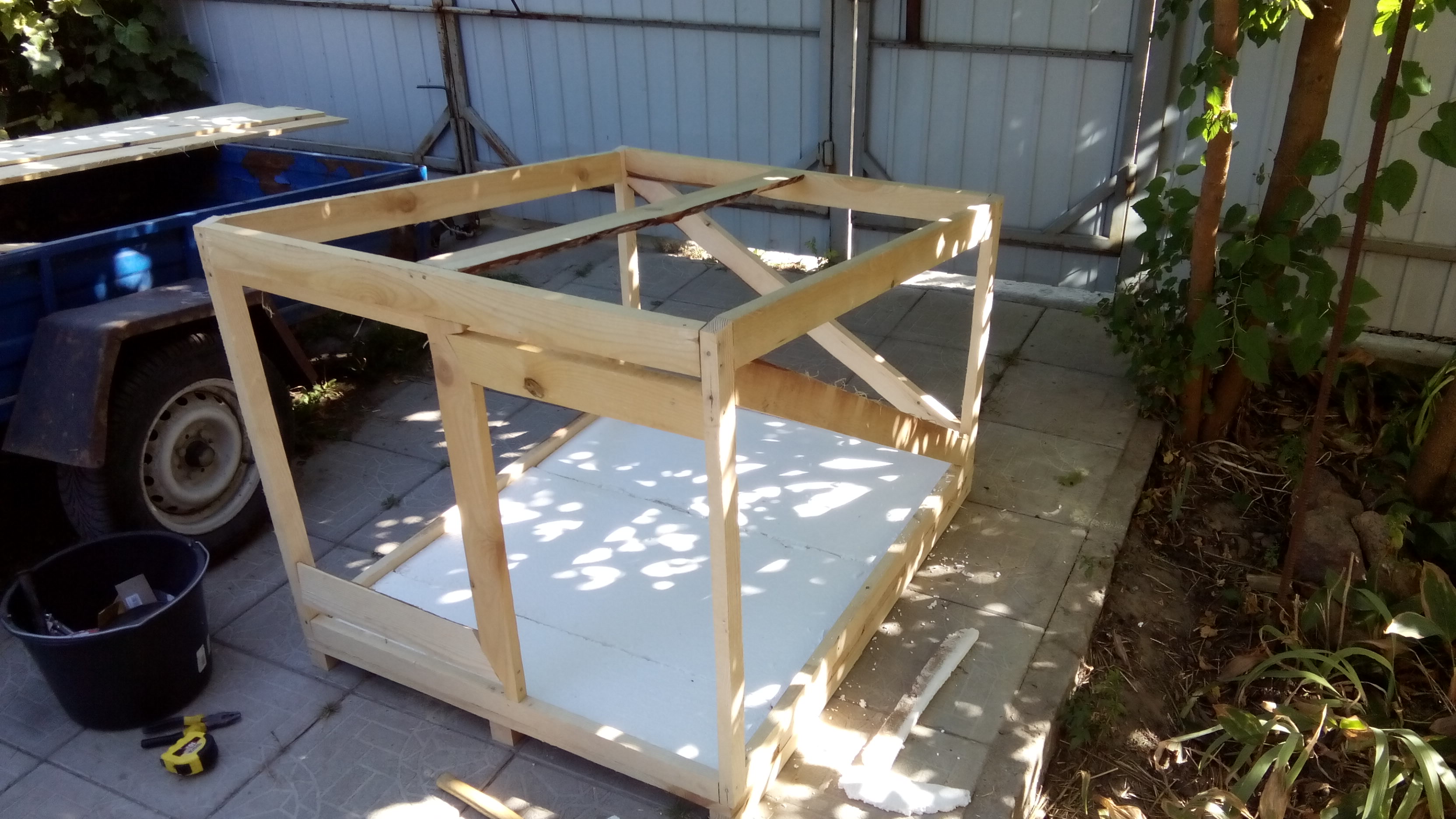

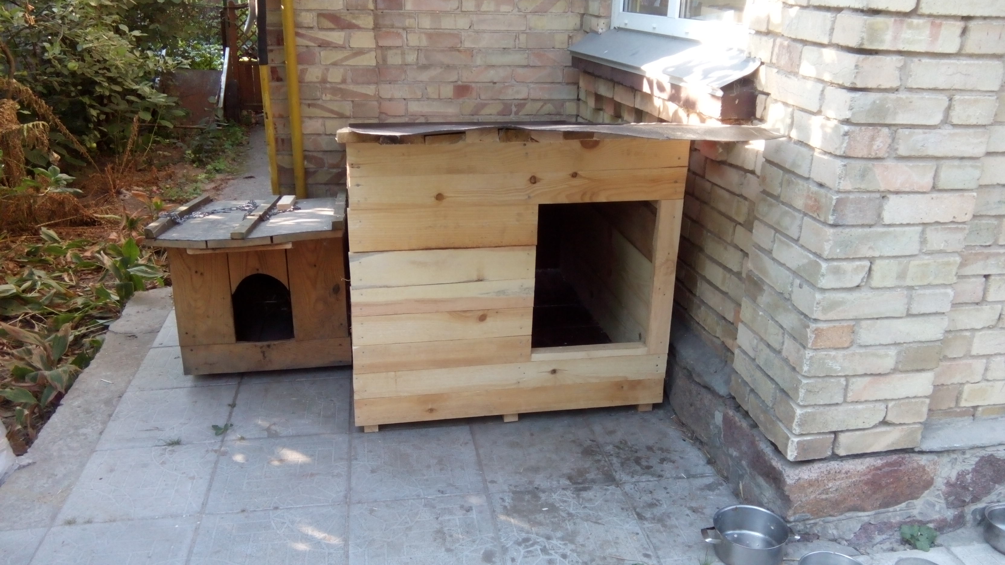

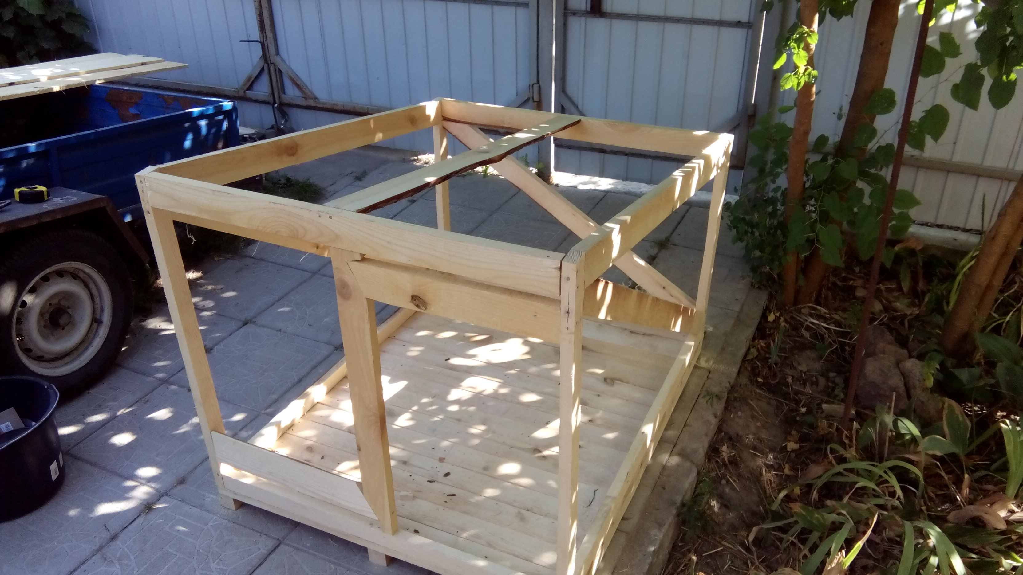

voldemaar Опубліковано: 11 серпня 2015 Поділитись Опубліковано: 11 серпня 2015 Попросил меня Бой построить ему будку, да так, чтобы быстро и недорого. Решено - делаем! 1. Размеры 125*105 снаружи, 115*95 внутри, высота внутри 80-65. 2. Ушло до 0,3 м.куб сосны, 0,1 м.куб пенонпласта, 2 м.кв рубероида, 2 кг гвоздей, 100 и 70. Далее слайды 1 Посилання на коментар Поділитися на інших сайтах More sharing options...
