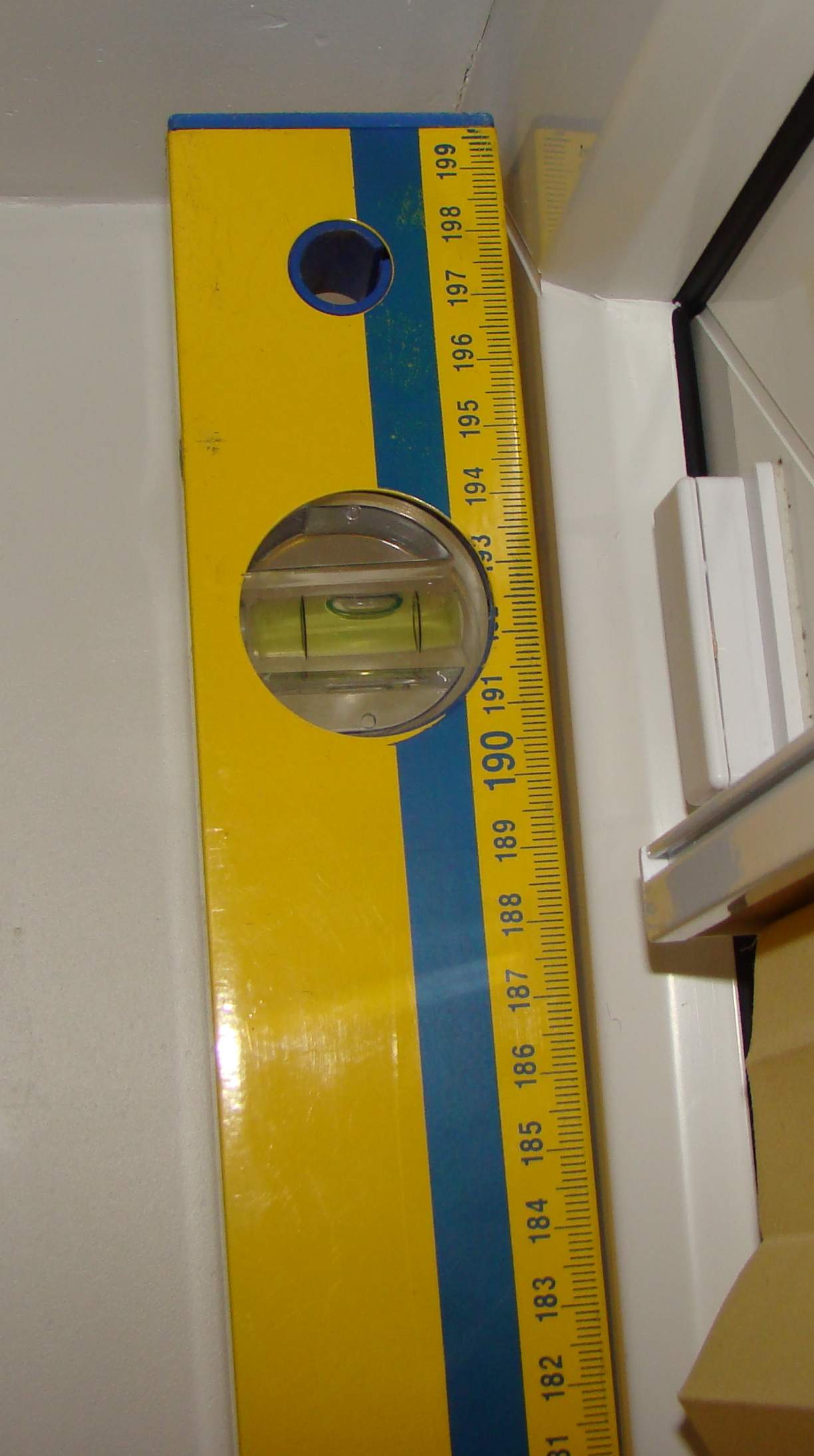

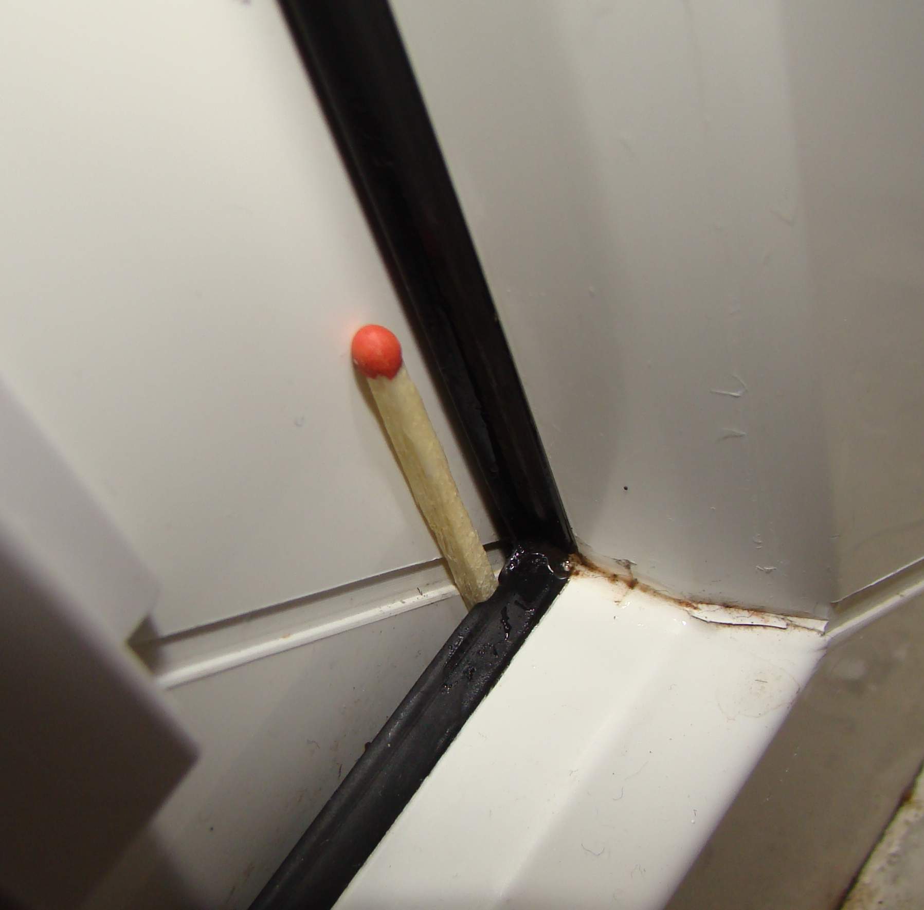

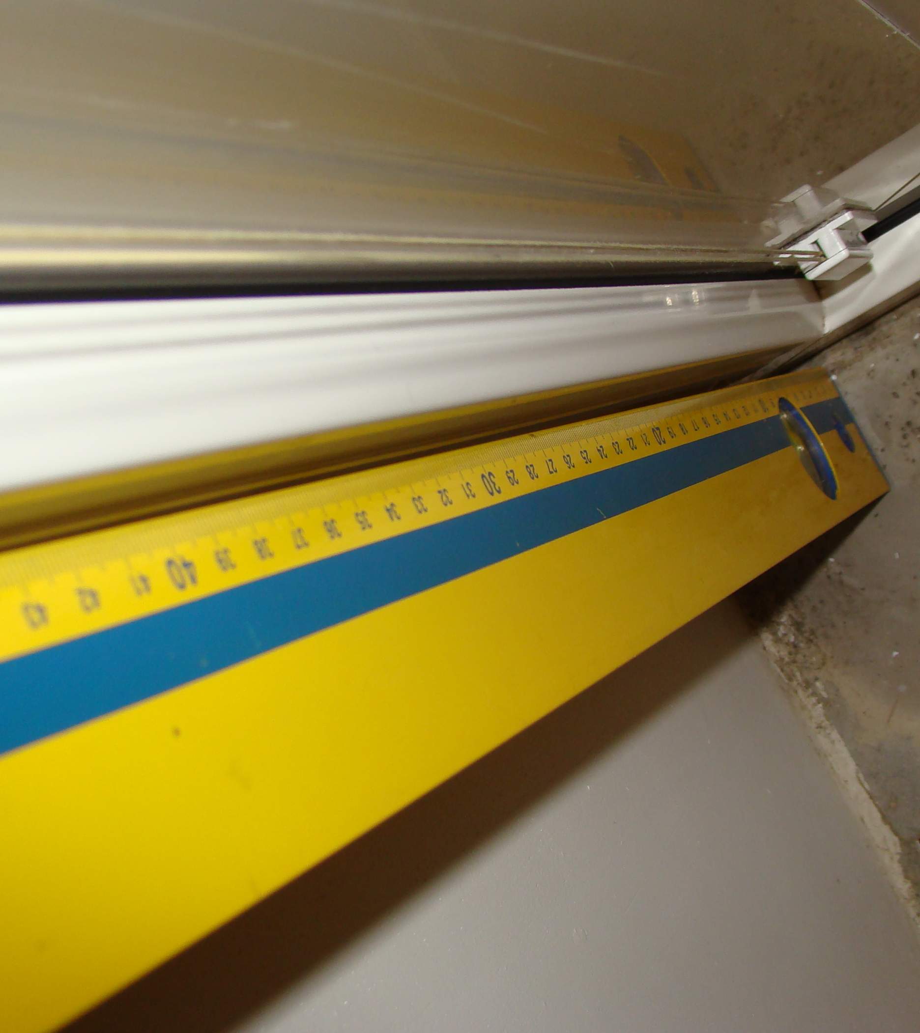

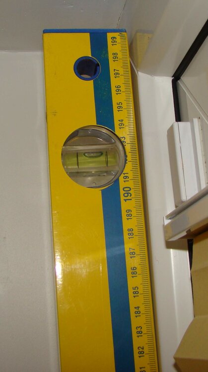

Уважаемые форумчане, помогие выяснить проблему с металлопластиковыми дверями. Суть проблемы - огромная щель в нижнем углу дверей(фото), через которую в крутые морозы намерзает прямо таки глыба льда. Прошлым летом установщики выезжали по моей жалобе, что-то подстроили, оставили а4 в закрытых дверях(вытащилась с трудом но не порвалась). В итоге в зиму опять щель. Двери на деформацию померять нечем. Померял коробку уровнем 2м. На той стороне что примыкает к щели - уровень показывает что все ровно, но на противоположной - сдается мне какая-то беда. Фото прилагается.

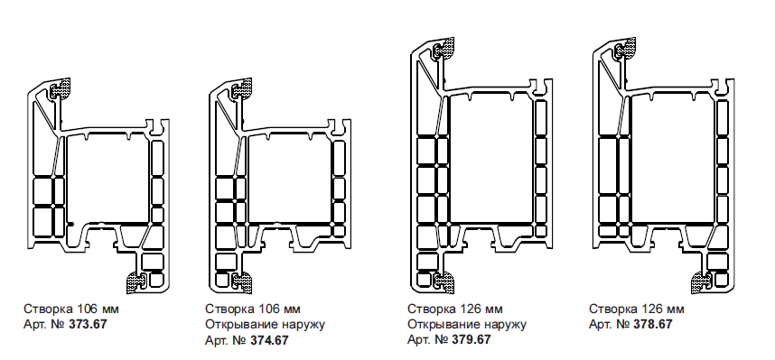

Из какого профиля двери?
КБЕ 5-камерка может быть, как входная группа, так и промежуточная или оконка. Какая ширина (не глубина 70 мм, а именно ширина) профиля створки и рамы.
Я не этот размер имел в виду. В КБЕ есть две дверные створки: 106-я т.н. промежуточная или межкомнатная и 126-я - полноценная. У Вас какая?
Единственное незнакомое мне число, которое есть в заказе и частично совпадает с артикулами на фото это 379-Т. больше никакой информации нет.
126-я, как и положено. По идее и металл должен быть соответствующий, хотя и не факт. Тут уже заочно диагноз не поставишь, вызывайте установщиков. И не летом.

Судя по всему, даже если отрегулировать эксцентрики фурнитуры, то в ряд ли поможет, т.к. щель где-то 3 мм. Если есть износ фурнитуры, то нужно заменить её и отрегулировать. Если фурнитура в порядке и отрегулирована на максимальный прижим, то скорее всего придётся прибегнуть к небольшой переустановке.
В любом случае, что бы определиться точно, что делать, нужно вызывать не ленивых спецов и они разберутся.
